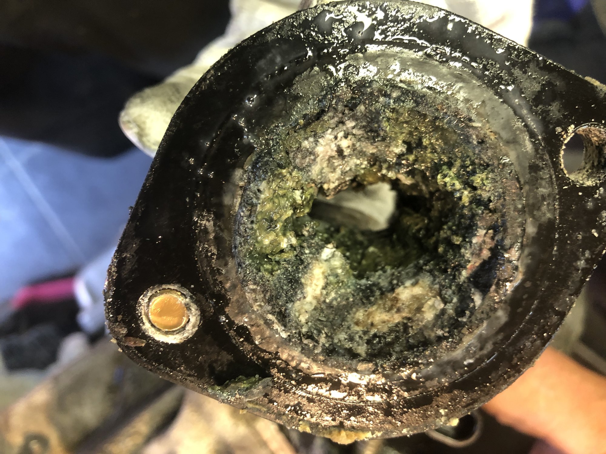

jag har en uttern 6402 med en mercruiser sötvattenkyld motor. Jag har haft problem de senaste åren att summern piper vid 3000 varv, när termostat monterades av och kyllock öppnas så ser det ut som lera…vad är det och vad gör man?
tacksam för råd och hjälp jag orkar inte en förstörd båtsommar till.

summern piper när oljetrycket är för lågt! Det är inget man ska blunda för.
Troligtvis är det olja du ser som lera.
troligtvis en packning som är dålig eller oljekylare om det sitter på din modell.
Vanligast är att olja trycks ut i kylsystemet och inte tvärt om vilket är ett bra tecken.
Hur ser oljan ut?
Hur är nivån?
Har du bytt olja varige år?
Alldeles för låg oljenivå generera lågt oljetryck.

Tack, jag upplever att tempgivare och oljetryck ser normalt ut på mätaren, typ i mitten. Det är när den går över ett visst varvtal som den börjar pipa. Eller ibland när jag kört ring. Sänker jag under det varvtalet slutar den pipa..
Du skriver att det var sörja i växlarens lock och i termostathuset som monterats bort.
Varför plockades termostathuset bort? Du skriver också att mätarna visar normala värden men ändå så tror du att den går varm???
Att summern tjuter kan ju vara ett givarfel eftersom mätarna för oljetryck och motortemp visar normala värden. Har för mig att det är en separat givare till summern.
Sörjan kan ha flera orsaker, svårt att svara på med så knapphändig info.
En förklaring kan ju vara att någon okunnig mixat två ej kompatibla glykolsorter, brukar bli som gelé då.
En blåst topplockspackning kan också ge sotsörja i kylarvattnet men då du inte har några värmeproblem så kan man nog utesluta detta.
Eller som skrevs här ovan eftermonterad växlare och gammal rost i motorn
Oljekylare finns inte på den maskinen original, så olja i kylvattnet den vägen kan man utesluta, om nu inte en kylare är eftermonterad.
Finns i princip ingen trycksatt olja som kan ta sig in i kylvattnet på V6:an utan i så fall blir det tvärtom dvs vatten i oljan.
Vad luktar sörjan, tex avgaser.
Ska man tömma båten på glykol och fylla på nytt igen om det kan avhjälpa problemet? Hur kollar man givaren för summern? Skicka med bild på hur locket till kylaren ser ut. Termostaten såg ungefär ut så också.🤔
Det ser lite för grått ut för att vara oljeläck in i kylvattnet, brukar vara mer nougatfärgad "kräm". Men det kan inte uteslutas. Har du bubblor i expansionskärlet när du kör, och som frågats ovan - luktar det olja/avgaser när du luktar i öppningen - eller "bara" varmt glykolvatten.
Det andra alternativet är som redan nämnts att någon mixat röd och grön/blå kylarvätska (populärt kallad "longlife" och vanlig), vilket ger en dock mer rostbrunbrunaktig sörja som kan sätta igen allt.
Börja med att tömma kylvattensystemet. Spola sedan igenom det med vanligt vatten tills det ser rent och klart ut. Fyll på ny glykolblandning och kör motorn varm. Kolla sedan insidan av locket igen.

Såhär såg termostat ut när den monterades av och innan rengöring.
Lossa kylvattenslangar långt ner, ev. avtappningspluggar ur växlarna, och tappa ur. Ev. får du släppa det i kölsvinet och länsa ur därifrån.
Sätt sedan en trädgårdsslang på slangen från vattenpumpen (fixa någon typ av adapter, den är nog rätt stor) och en slang ut, utanför båten, på dess inlopp.
Eventuellt kan du också behöva lossa slangarna till värmeväxlarna och sätta dina "extraslangar" där för att spola igenom den en och en. Det lär heller inte komma så mycket genom dem annars när termostaten inte öppnat (vilket den inte gör eftersom det är kallvatten).

Som sagts så finns tyvärr ingen quick fix för det där. Om växlaren ser ut så här (se bild) så får du nog montera bort växlaren och spola den riktigt ren. Gavlarna behöver du inte ta bort då dessa är på sjövattensidan.
Ev går det att spola på plats genom att ta bort kylvattenslangarna på glykolsidan (cirkulationspump, termostathus)
Sedan så sitter det avtappningspluggar nedanför avgaslimporna, en på varje sida. ta bort dessa och termostathuset spola med vatten där med vattenslang. Släpper inte sörjan så får du sätta tillbaka pluggarna och fylla motorn med varmvatten med maskindiskmedel i. Låt det stå ett tag.
Spola igen med pluggarna borta. Ev får du sätta tillbaka termostathuset utan termostat och fixa en adapter så trädgårdsslangen passar och spola med tryck.
Vattnet hamnar i kölsvinet så du får länsa därifrån.
Man kan  koppla bort sötvattenkylningen, och bara gå på sjövatten ett tag, för att rensa motorn o få rent den kretsen.  sedan göra rent växlaren och alla slangar.

När du väl har spolat motorn, värmeväxlaren och alla slangar rena och du bara får rent vatten ur den, då fyller du upp med vatten och häller i en flaska med kylarresning. Startar, kör varm och låt den gå i ca 20 min.
Sen släpper du ut skiten igen och spolar rent med slang.
Därefter glykolblandning, gärna gul. Nu ska motorn vara ren inuti och kylvätskan kan cirkulera fritt.

Det skrev jag lite tidigare i tråden om hur du kan göra. Efter du spolat gör som Janne_G skrev. Det finns ingen quick fix för detta. Bara att kavla upp skjortärmarna och ta tag i skiten. Du kan få upprepa processen flera gånger.
Känner du att det blir för svårt så blir det nog att lämna in, men det blir dyrt och frågan är om tid finns under högsäsong.
