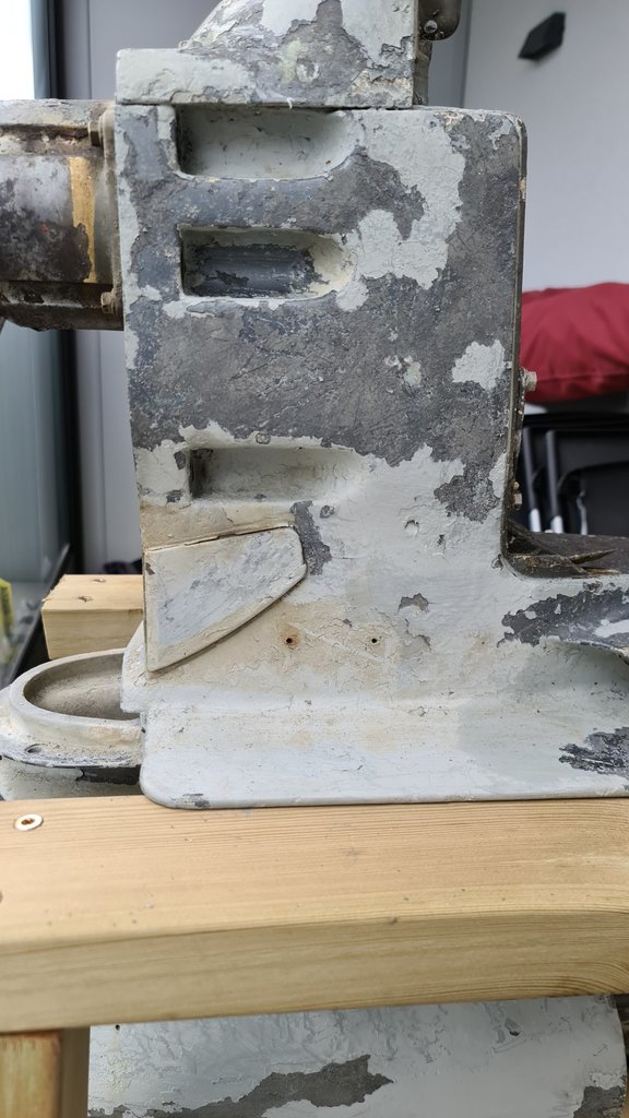

Bejban 2 Postad 13 Maj , 2022 Hej båtfolk! Se bilden på mitt sx drev. Jag har skrapat bort det som satt löst, hur hade ni målat? Tacksam för tips! Dela detta inlägg Länk till inlägg Dela på andra webbplatser
Kaj_Bjorkhagen 47 Postad 13 Maj , 2022 Har du möjlighet att blästra rent är det guldvärt. 2-3 lager 2-komp. 1 lager anti fouling Dela detta inlägg Länk till inlägg Dela på andra webbplatser
Bejban 2 Postad 13 Maj , 2022 Har tyvärr inte möjlighet att blästra, kanske till nästa säsong. Kan jag ändå måla som du beskrev? Dela detta inlägg Länk till inlägg Dela på andra webbplatser
Kaj_Bjorkhagen 47 Postad 13 Maj , 2022 1 timme sedan skrev Bejban: Har tyvärr inte möjlighet att blästra, kanske till nästa säsong Nej isf är du bättre att du väntar till nästa år. Målar du i år så kan du inte blästra näst år. Dela detta inlägg Länk till inlägg Dela på andra webbplatser
Cobalt233 65 Postad 13 Maj , 2022 När jag skulle renovera mitt drev pratade jag med en expert som starkt avrådde från att blästra ett drev om det inte var helt nerplockat i delar. Lite sand letar sig nästan alltid in hur bra man än täcker. Googlar man på engelska hittar man en del trådar om folk som fått drevrars efter blästring. Med det sagt, om du vill lägga en jäkla massa timmar kan du göra som jag gjorde. 1 Dela detta inlägg Länk till inlägg Dela på andra webbplatser
pseudonym 1 167 Postad 13 Maj , 2022 13 minuter sedan skrev Cobalt233: När jag skulle renovera mitt drev pratade jag med en expert som starkt avrådde från att blästra ett drev om det inte var helt nerplockat i delar. Lite sand letar sig nästan alltid in hur bra man än täcker. Googlar man på engelska hittar man en del trådar om folk som fått drevrars efter blästring. Med det sagt, om du vill lägga en jäkla massa timmar kan du göra som jag gjorde. Man kan ju isblästra, då kommer det inte in nån sand.😉 Dela detta inlägg Länk till inlägg Dela på andra webbplatser
Bejban 2 Postad 13 Maj , 2022 Om jag inte vill lägga ner en jäkla massa tid, utan bara måla över, måste jag ha någon form av primer eller köra drevfärg rakt på den yta ni ser på bilden? Dela detta inlägg Länk till inlägg Dela på andra webbplatser
Kaj_Bjorkhagen 47 Postad 14 Maj , 2022 3 timmar sedan skrev Cobalt233: När jag skulle renovera mitt drev pratade jag med en expert som starkt avrådde från att blästra ett drev om det inte var helt nerplockat i delar. Lite sand letar sig nästan alltid in hur bra man än täcker. Googlar man på engelska hittar man en del trådar om folk som fått drevrars efter blästring. Med det sagt, om du vill lägga en jäkla massa timmar kan du göra som jag gjorde. Det finns naturligtvis mer blästringsmetoder än sand. Sand är olämpligmetod. Sponge, IS eller Vatten. Dela detta inlägg Länk till inlägg Dela på andra webbplatser
patrikflink 846 Postad 14 Maj , 2022 8 timmar sedan skrev Bejban: Om jag inte vill lägga ner en jäkla massa tid, utan bara måla över, måste jag ha någon form av primer eller köra drevfärg rakt på den yta ni ser på bilden? Sandpappra och acetontvätta, sedan på med primer och färg. Njut och kör. 3 Dela detta inlägg Länk till inlägg Dela på andra webbplatser
Cam72 64 Postad 14 Maj , 2022 Nu är det säkert en del tyckare som ramlar omkull men jag har på mitt 290 gjort: 1. Slipa, rugga och tvätta med aceton 2. Biltemas alu primer 3. Biltemas fälgfärg 4. klarlack snabbt, billigt och effektivt, torkar av drevet någon/några ggr per år med en svamp, ett 5min jobb då Kvällsdoppet utförs. 2 Dela detta inlägg Länk till inlägg Dela på andra webbplatser
Georg_Ohm 4 841 Postad 14 Maj , 2022 11 timmar sedan skrev pseudonym: Man kan ju isblästra, då kommer det inte in nån sand.😉 Det finns sodablästring också. Paint stripper, någon kemisk färgupplösningsprodukt lär fungera har jag hört, men inte testat själv. Nej, såväl sand- som glaspulverblästring är livsfarligt för drevet, då de små partiklarna letar sig in i packboxar och lager. 1 Dela detta inlägg Länk till inlägg Dela på andra webbplatser
Kaj_Bjorkhagen 47 Postad 14 Maj , 2022 Den här tråden risker nu att bli en sådan tråd. Hur många forummedlemmar krävs det för att byta glödlampa? 1 1 Dela detta inlägg Länk till inlägg Dela på andra webbplatser
Bosse 300 Postad 14 Maj , 2022 1 timme sedan skrev Kaj_Bjorkhagen: Den här tråden risker nu att bli en sådan tråd. Hur många forummedlemmar krävs det för att byta glödlampa? Ja du har nog rätt, det blir lätt så när förste man som svarar ger ett råd som kan göra mer skada än nytta. /B 1 1 Dela detta inlägg Länk till inlägg Dela på andra webbplatser
pseudonym 1 167 Postad 14 Maj , 2022 1 timme sedan skrev Kaj_Bjorkhagen: Den här tråden risker nu att bli en sådan tråd. Hur många forummedlemmar krävs det för att byta glödlampa? Det beror väl på? Det finns ju flera fattningar av lampinfästningar. Men du kanske har svaret redan? 1 Dela detta inlägg Länk till inlägg Dela på andra webbplatser
Cobalt233 65 Postad 14 Maj , 2022 Det är väl som med allt annat. Det finns ett sätt som är rätt. Sen finns det genvägar som resulterar i varierande resultat. Det finns 2 anledningar till att penta kromaterar, 1. Ger ett extremt bra korrosions skydd. 2. Ger grundfärgen bästa förutsättningen att fästa. Aluminium oxiderar i kontakt med luft. Även fast du inte ser det utan ett mikroskop den första tiden. Med det sagt behöver du inte göra som jag gjorde. Vill man spara tid hade jag- 1. Silikontvätt. 2. slipat med aluminiumoxid sandpapper där färgen är dålig. 3. Silikontvätt. 4. 2k epoxyprimer . 5. valfri färg. 6. 2k klarlack. Kom ihåg det jag skrev. Kan du lacka 5min efter slipning är det bättre än 6min efter slipning. Det är fortfarande inte optimalt och du kommer behöva bättra på varige år. 1 Dela detta inlägg Länk till inlägg Dela på andra webbplatser
Bejban 2 Postad 14 Maj , 2022 2 timmar sedan skrev Cobalt233: Det är väl som med allt annat. Det finns ett sätt som är rätt. Sen finns det genvägar som resulterar i varierande resultat. Det finns 2 anledningar till att penta kromaterar, 1. Ger ett extremt bra korrosions skydd. 2. Ger grundfärgen bästa förutsättningen att fästa. Aluminium oxiderar i kontakt med luft. Även fast du inte ser det utan ett mikroskop den första tiden. Med det sagt behöver du inte göra som jag gjorde. Vill man spara tid hade jag- 1. Silikontvätt. 2. slipat med aluminiumoxid sandpapper där färgen är dålig. 3. Silikontvätt. 4. 2k epoxyprimer . 5. valfri färg. 6. 2k klarlack. Kom ihåg det jag skrev. Kan du lacka 5min efter slipning är det bättre än 6min efter slipning. Det är fortfarande inte optimalt och du kommer behöva bättra på varige år. Stort tack! Bra med handfasta tips! Även om det är lärorikt att läsa om alla sorters blästring. 😄 Dela detta inlägg Länk till inlägg Dela på andra webbplatser
bemek 61 Postad 14 Maj , 2022 epoxy fäster bra på blästrad yta,maskera noga vid blästring. klarlack hjälper mot uv ljus som påverkar epoxyn är min erfarenhet B Dela detta inlägg Länk till inlägg Dela på andra webbplatser
Seahunter 33 Postad 16 Maj , 2022 Jag hade gjort som Patrikflink skrev, 2 lager vinylprimer som måste täcka all aluminium och sen på med 2 lager Jotun drevfärg om du ligger i vatten infekterat med kalkbaserade odjur. Skit i om drevet inte ser nytt ut, spelar ingen roll om du inte tävlar ;-)) Färgen har man för att skydda och kulören syns bara när du nyss sjösatt innan det börjar växa på lite alger. Mvh Andréas 1 Dela detta inlägg Länk till inlägg Dela på andra webbplatser
Georg_Ohm 4 841 Postad 16 Maj , 2022 2022-05-14 vid 21:20 skrev Bejban: Stort tack! Bra med handfasta tips! Även om det är lärorikt att läsa om alla sorters blästring. 😄 Blästra kan man ju göra då man har plockat isär och plockat ut hela drevets innehåll. Tanken har slagit mig att göra så någon gång, i samband med en renovering. Men vi får väl se. 1 Dela detta inlägg Länk till inlägg Dela på andra webbplatser
Bejban 2 Postad 16 Maj , 2022 9 timmar sedan skrev Seahunter: Jag hade gjort som Patrikflink skrev, 2 lager vinylprimer som måste täcka all aluminium och sen på med 2 lager Jotun drevfärg om du ligger i vatten infekterat med kalkbaserade odjur. Skit i om drevet inte ser nytt ut, spelar ingen roll om du inte tävlar ;-)) Färgen har man för att skydda och kulören syns bara när du nyss sjösatt innan det börjar växa på lite alger. Mvh Ligger i Björlanda Kile på västkusten så det får nog bli så! Tackar så mycket! 👍 Dela detta inlägg Länk till inlägg Dela på andra webbplatser
