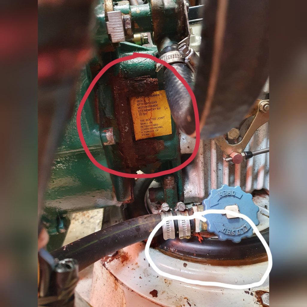

Hej! Är på jakt efter en viss segelbåt. Den jag har fått korn på verkar ha lite vatteninträngning på/ovanför bälgen (vit markering - det bruna mellan vita metallplattan och svarta gummit) och ganska så mycket rost på ett ställe, vad det nu är för del(?) (Röd markering).
Jag har smakat på vattnet 🤢, svårt att avgöra om det var saltsmak eller inte. Smakade inte glykol iaf. 😋
Någon här som kan motorn VP MD11D och kan ge en gissning på vad vattnet och rosten kan bero på.
Tack på förhand! 🙏

Ser ut som att vattenpumpen läcker eller har läckt genom skvallerhålet dvs tätningningen i pumpen är slut.
Jag tror också på ett läckage av något ovanför bälgen, inte själva bälgen.
Så såg det ut när jag köpte min båt också, vattnet hade kommit ovanifrån, misstänker läckande vattenpump eller regnvatten som letat sig ner.
Tror jag har samma problem på min MD5 (i en Albin 78 från 1980) med vatten vid bälgen som jag tror kommer uppifrån. Igår så torkade jag ur ordentligt, fyllde upp med glykolvatten i sötvattenkylningen (se tidigare tråd, sökord sötvattenkylning), körde motorn för att se om det sprätte ut någonstans. Men nej. Däremot har det nu på ett dygn fyllt upp ca 2 liter i motorrummet med bara vatten (ej glykolvatten). Och redan igår kom det en liten påfyllning bara vatten på några minuter. Bälgen ser fin ut vad man ser ovanfrån (den är tio år, jo jag vet bör bytas vart 7e). Vattnet märks vid bälgens "för", dvs längst föröver på bälgen. Nu till frågan:

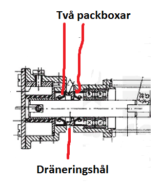

Titta på sjövattenpumpen. Den ser ut som nedan i genomskärning. Impellern till vänster med anslutning in/ut för sjövatten och motorn till höger. För att hålla tätt mot läckage så sitter det en packbox åt respektive håll (sjövatten vid impellern och motorolja vid motorn). Om någon av packboxarna börjar läcka så finns det ett skvallerhål mellan packboxarna där vatten eller olja kan rinna ut. Läckage från det hålet är tecken på en packbox är utsliten.
Att det runnit ut två liter vatten efter att du stängt av motorn kan tyda på att det vatten som står i värmeväxlaren rinner tillbaka förbi impellern eller att det trycks upp vatten från bottenventilen och in i båten.
Kolla om du har läckage från dräneringshålet.
Stäng bottenkranen för sjövattenintag till motorn och se om läckaget slutar.
Om det är en sliten packbox som läcker så finns det renoveringsatser för att fixa vattenpumpen.

Stort tack Lintott och bemek! Packboxen mot motorn måste vara hel för vattnet är inte oljeblandat men minns det som att det var blött där dräneringshålet sitter. Sedan gissar jag på att impellern behöver bytas och om den är dålig (den funkar men det är ingen vidare kraft i vattenutblåset genom avgasröret) tillsammans med att packboxen mot impellern också blivit dålig så borde vatten rinna in. Nåväl börjar med att kolla med papper runt och testar att vrida av och på bottenkranen för sjövattenintag. Hoppas jag hinner kolla imorgon!

Hur gick det sen då? Jo, efter seglingen i söndags då jag inte hann meka klart med vatteninträngningen/bottenkranen mm så stack jag ner måndag kväll och lyckades vrida runt bottenkranen med handkraft tills den stängde. Torkade upp och var sedan tvungen att lämna hamnen för att hämta barn efter deras träning. Solen sken och inget regn under måndagen.
Idag tisdag regn hela dagen men ner till hamnen efter jobbet för att kolla om det kommit vatten i motorrummet igen, fastän bottenkranen varit stängd. Och tjoho! Inget vatten i motorrummet! Trots regn! Alltså ingen regnvatteninträngning, det är heller inte sötvattenkylningssystemet som läcker, och inte heller bälgen (som man ju är lite orolig för) utan som Lintott misstänkte så kan jag nu sluta mig till att det är dålig packbox! Felet lokaliserat! Tack alla i tråden! Återstår bara att laga packboxen!

Byta packbox kan man göra på fyra sätt. 1. Enkelt, om man har tur. 2. Lite svårare. 3. Krångligt. 4. Dyrt.
1. Ta bort impellerlocket och impellern och tryck ut packboxen med en liten smal skruvmejsej via skvallerhålet. Åtemontera allt i omvänd ordning. Tidsåtgång 10-15 min. Fungerade på min VP 2020.
2. Börja som på nr 1. Borra två små hål motstående varandra i packboxen. Skruva i två plåtskruvar i hålen. Fäst en ståltråd runt skruvskallarna och dra ut packboxen. Återställ. Tidsåtgång 1/2-1 timma.
3. Plocka loss hela vattenpumpen och byt allt. Tidsåtgång?
4. Lämna in på servicefirma.
Om vattenpumpen är sliten och behöver nya lager eller om det läcker olja så gäller inte ovanstående. Men jag tror många byter för mycket i onödan till onödig kostnad.
Packboxen som går på motorsidan får läppen smord av motoroljan och slits därför inte lika mycket.  En kompiss byte motor i sin båt till en D1-30. Där höll packboxen i två säsonger. HAn använde metod 2 vid bytet. När vi jämförde VP originalimpeller med Biltemas så visade det sig att på baksidan av impellern från Biltema var det två spår i tätningsytan. Dessa saknades på originalimpellern. Vi tror att spåren är till för att det ska kunna komma vatten till packboxen för smörjning av läppen. VP impeller ser lika dana ut numera, så Biltema var nog först med att inse smörjbebovet 🙂

Det går inte att göra som beskrivs under 1 och 2 på en MD 11. Pumpen måste bort eftersom tätningarna monteras från drivsidan. Tänk på att vända tätningarna rätt och att det blir ett avstånd mellan dom där dräneringshålet är.
