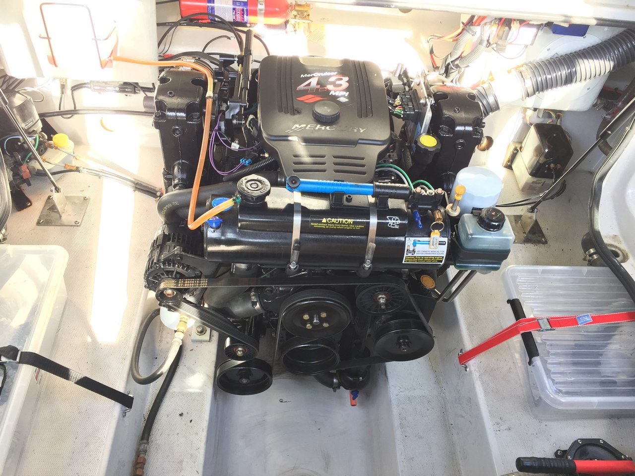

Jag körd men en sådan här kompakt fläkt in ett litet motorrum för en Mercruiser 4.3 MPI.
https://www.hjertmans.se/produkter/motor-tillbehor/motorrum/motorrumsflakt/motorrumsflakt-rule-jabsco-12v-77mm
Den var orginalmonterad av Askeladden, mitt på slangen. Dvs det gick en slang ner till botten på motorrummet och fläkten satt högre upp.
Man kan se den monterad på insidan av akterspegeln i höger hörn.
