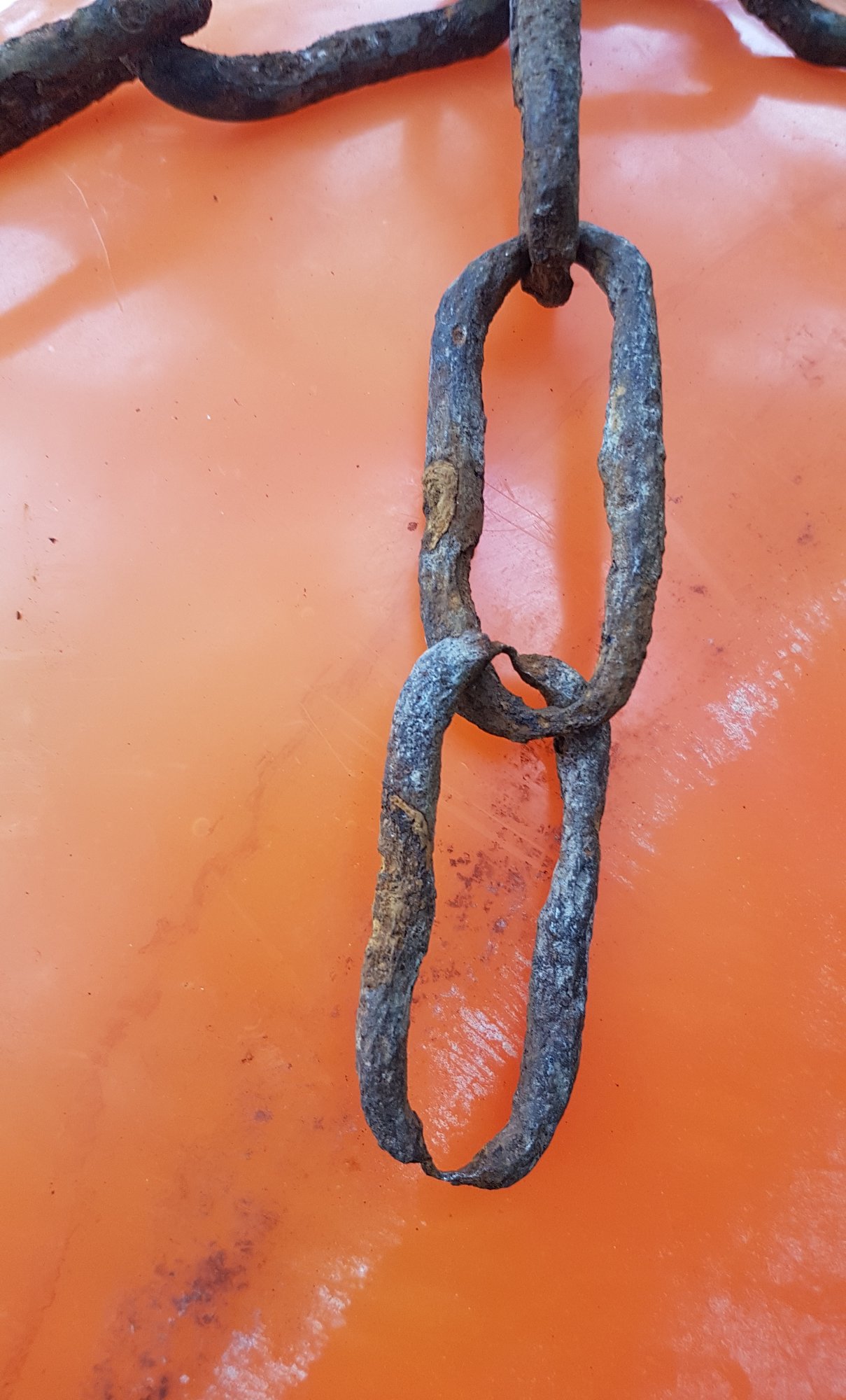

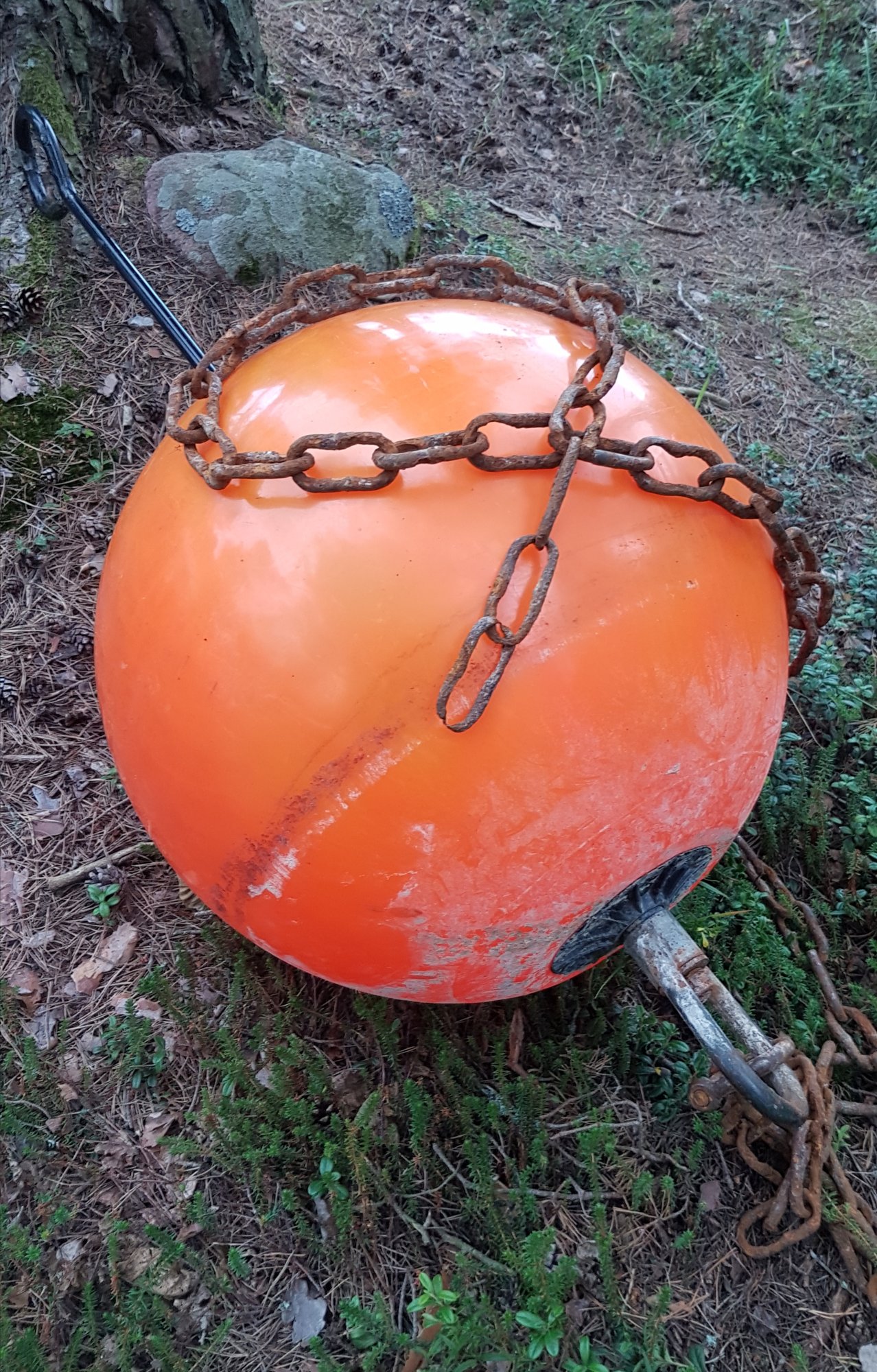

Hybro 1 152 Postad 10 Maj , 2022 (redigerade) När på säsongen börjar det bli hyfsat säkert? Törs ni lita på en enda boj en hel natt, så här i början? Det gör inte jag. Visst kan ett tajt satt ankarlarm eller två, vara till nytta om det är gott om svängrum. I med backen och full gas vid tilltänkt boj, kan ge en häftig upplevelse😋 och en viss säkerhet. Men det är inte kul att driva iväg på en annan båt, ett skär, ett grund eller strand. Bilderna visar kanske bojen just Du låg förtöjd mot förra året? Redigerad 10 Maj , 2022 av Hybro Dela detta inlägg Länk till inlägg Dela på andra webbplatser
ChristerN 2 504 Postad 10 Maj , 2022 46 minuter sedan skrev Hybro: Törs ni lita på en enda boj en hel natt, så här i början? Självklart inspekterar man kätting och ten så att dessa inte ser ut som bojen på dina bilder. (En sådan boj törs jag inte ligga vid öht utan att koppla mig till nedre öglan!) Värre är det med öglor etc nere vid stenen. Jag har haft dykare som kollat dessa vart femte år några gånger och de har då sett ut som nya men detta skiljer sig säkert mellan olika platser. Där jag ligger är botten så syrefattig så att det tar lång tid för grejerna att rosta. Dela detta inlägg Länk till inlägg Dela på andra webbplatser

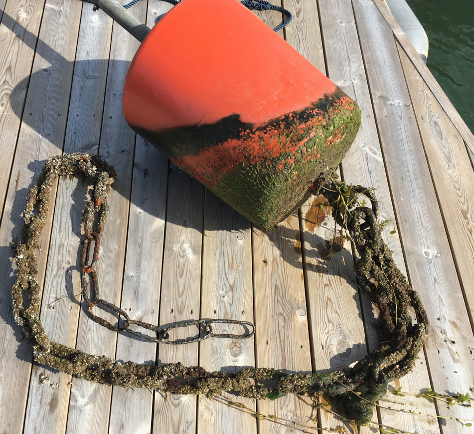

per_62 219 Postad 10 Maj , 2022 (redigerade) Denna boj finns i Stockholm skärgård, ca 2-3 m vattendjup och dybotten. Kättingen höll drygt 5 år innan den släppte från bojstenen pga av att de nedre länkarna rostat ordentligt. Så har man kätting så behöver den kontrolleras då och då. Redigerad 10 Maj , 2022 av per_62 Dela detta inlägg Länk till inlägg Dela på andra webbplatser

Hybro 1 152 Postad 10 Maj , 2022 (redigerade) Inte ens SKK blå bojar är säkra. Har själv upplevt hur en 40 fots båt kom drivande mot mig, sedan kedjan brustit p g a rost. Har även hittat en blå uppdriven på en strand i Lurö skärgård. Så det minsta man kan göra är väl ett belastningstest. Lyfter väl inte upp andras bojar o kollar. Redigerad 10 Maj , 2022 av Hybro Dela detta inlägg Länk till inlägg Dela på andra webbplatser

ChristerN 2 504 Postad 10 Maj , 2022 2 timmar sedan skrev per_62: Denna boj finns i Stockholm skärgård, ca 2-3 m vattendjup och dybotten. Kättingen höll drygt 5 år innan den släppte från bojstenen pga av att de nedre länkarna rostat ordentligt. Så har man kätting så behöver den kontrolleras då och då. På mina bojar ser slitaget ut precis tvärtom. Någon meter ner är kättingen som tunnast och övrigt ser bra ut. På bojen ovan ser det ut som om det inte bara är rosten som har slitit ut länkarna utan även mekaniskt slitage då de är helt fria från påväxt på nedre delen. Jag har faktiskt på senare år satt två en-kilos anoder en bit ner på kättingen. Sätter ihop dem med buntband runt en länk på kättingen och drar åt ordentligt. Inbillar mig att det funkar. Sen hör det väl till saken att jag brukar släppa ner kättingen på botten över vintern och så sätter jag en nätvakare med tunt rep mellan vakare och kättingänden så blir det lätt att fästa bojen igen på våren. (Fast tulpanerna gör att man ofta skär sönder fingrarna när man grejar…) Dela detta inlägg Länk till inlägg Dela på andra webbplatser

Hybro 1 152 Postad 11 Maj , 2022 (redigerade) 17 timmar sedan skrev ChristerN: Självklart inspekterar man kätting och ten så att dessa inte ser ut som bojen på dina bilder. (En sådan boj törs jag inte ligga vid öht utan att koppla mig till nedre öglan!) Värre är det med öglor etc nere vid stenen. Jag har haft dykare som kollat dessa vart femte år några gånger och de har då sett ut som nya men detta skiljer sig säkert mellan olika platser. Där jag ligger är botten så syrefattig så att det tar lång tid för grejerna att rosta. Så du drar på dig våtdräkt och cyklop, så fort du kommer till en okänd boj i en naturhamn? Det är bra! Och nedre öglan... Kätting i Vänern brukar angripas av rost 1 - 2 meter under bojtenen. Redigerad 11 Maj , 2022 av Hybro Dela detta inlägg Länk till inlägg Dela på andra webbplatser
