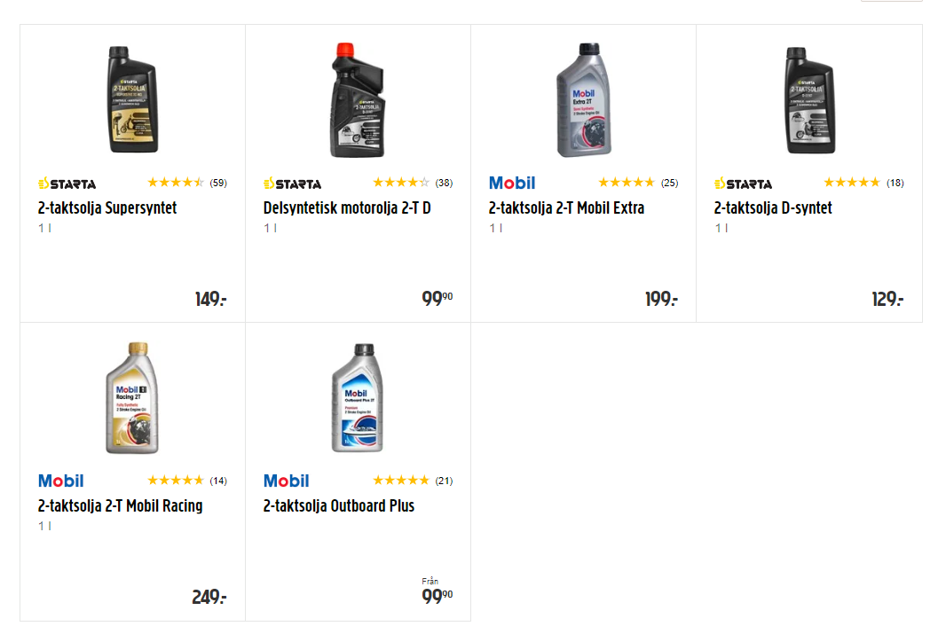

Rolle85 70 Postad 12 Maj , 2022 okej, så jag tankar 98 oktan i en 5 liters bensindunk så ska jag hälla i 1dl 2-taktsolja? (har aldrig blandat bensin förr, maskinerna har skött detta själva). Som vanligt finns en uppsjö oljor, vilken av dessa ska lilla 5hk motorn ha? Dela detta inlägg Länk till inlägg Dela på andra webbplatser
patrikflink 880 Postad 12 Maj , 2022 3 minuter sedan skrev Rolle85: okej, så jag tankar 98 oktan i en 5 liters bensindunk så ska jag hälla i 1dl 2-taktsolja? (har aldrig blandat bensin förr, maskinerna har skött detta själva). Som vanligt finns en uppsjö oljor, vilken av dessa ska lilla 5hk motorn ha? Du kan köra vilken som helst. Men bättre kvalité gör att den ryker mindre såklart. Jag själv använder Mobil från Jula och Seasea med bra resultat på min 15hk. Dela detta inlägg Länk till inlägg Dela på andra webbplatser
Rolle85 70 Postad 12 Maj , 2022 (redigerade) Ok tack! Verkar finnas ett par olika varianter av "Mobil", racing, plus osv.. Redigerad 12 Maj , 2022 av Rolle85 Dela detta inlägg Länk till inlägg Dela på andra webbplatser
Kane 978 Postad 12 Maj , 2022 1 timme sedan skrev Rolle85: okej, så jag tankar 98 oktan i en 5 liters bensindunk så ska jag hälla i 1dl 2-taktsolja? (har aldrig blandat bensin förr, maskinerna har skött detta själva). Som vanligt finns en uppsjö oljor, vilken av dessa ska lilla 5hk motorn ha? Är nog bara Mobil Outboard av dessa som är rätt. Den måste vara TC-W3 (Two Cycle Water cooled) klassad. 1 dl till 5 liter bensin. 1 Dela detta inlägg Länk till inlägg Dela på andra webbplatser
Rolle85 70 Postad 12 Maj , 2022 okej, får köpa mig ett deciliter mått också då hehe Dela detta inlägg Länk till inlägg Dela på andra webbplatser
Kane 978 Postad 12 Maj , 2022 22 minuter sedan skrev Rolle85: okej, får köpa mig ett deciliter mått också då hehe Nej, brukar vara gradering på en sida av oljeflaskan. Dela detta inlägg Länk till inlägg Dela på andra webbplatser
Rolle85 70 Postad 12 Maj , 2022 aha smart Dela detta inlägg Länk till inlägg Dela på andra webbplatser
