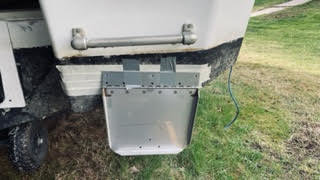

Har köpt tå Lenco trimplan 9x12 som jag avser att montera på min Flipper 620.
Enligt manualen ska de monteras 2-10 centimeter från sidan av akterspegeln, men då skyms en del av trimpanet av akterspegeln (alt 2 nedan).
Vilket alternativ är bäst.
Alt 1  Montera trimplanet lutande närmare motorn så att det inte skyms lika mycket av akterspegeln?
Alt 2 Montera trimplanet horisontellt så nära sidan som möjligt trots att en del av trimplanet kommer att skymmas av akterspegeln?
alt1.jpg.f3edee424d82dd714f6ae291cefb5241.jpgalt1_.png.2d129f893e4c8e76f11dc85f90489c6e.png
Den översta bilden är inte på din båt?
Generellt kan man väl säga som så att dom skall monteras så långt ut som möjligt.
Men vid din provmontering, upptejpning, kommer trimplanet i konflikt med stegpinnen till bad/räddningstegen, inte så bra. Någon kan ju frestas att sätta foten på trimplanet, inte så säkert att trimplanscylindrarna klarar av den belastningen.

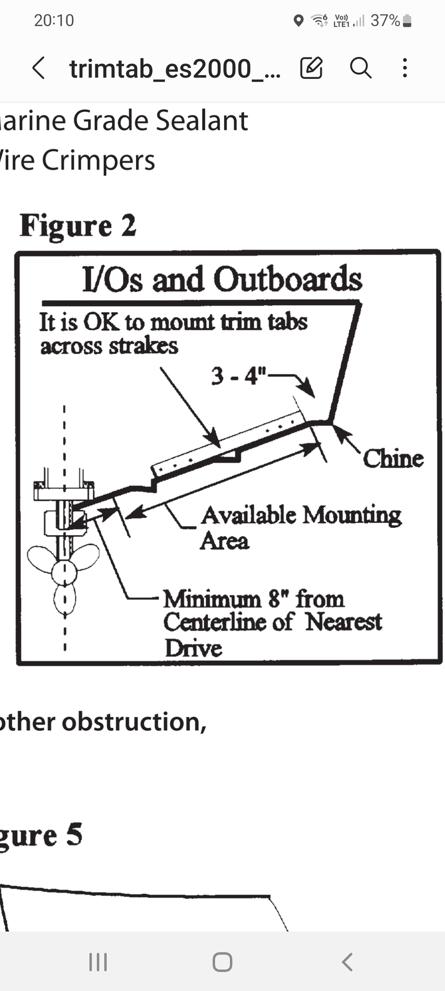

Alt. 2 går bort direkt. Trimplanen skall monteras som skrovvinkeln.
Exempel från en installationsmanual.
