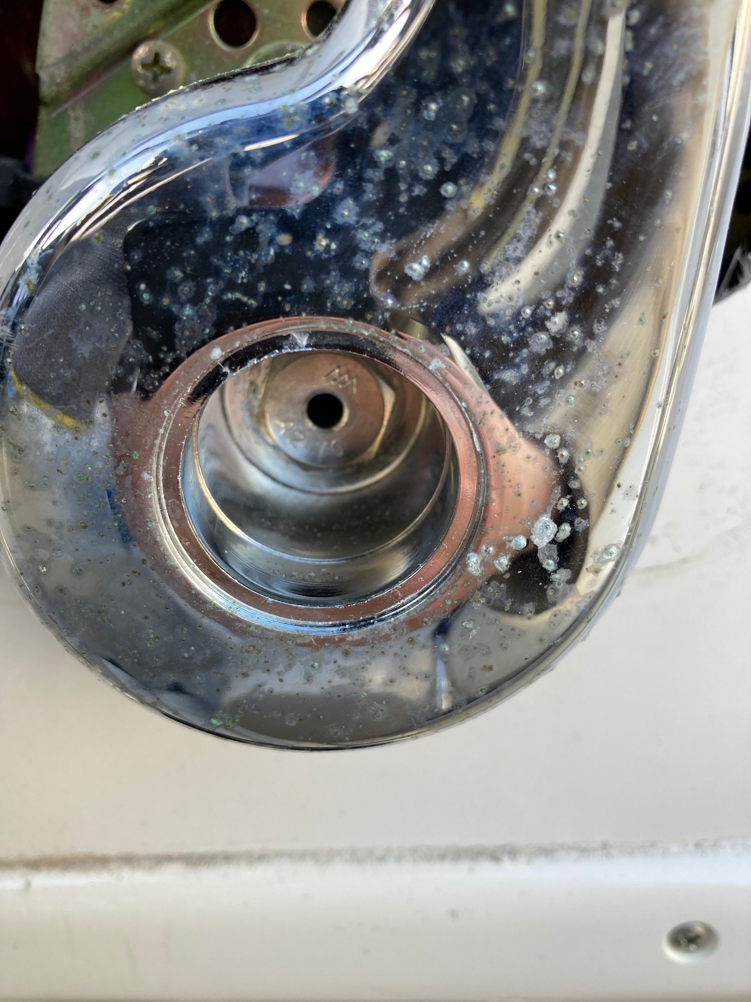

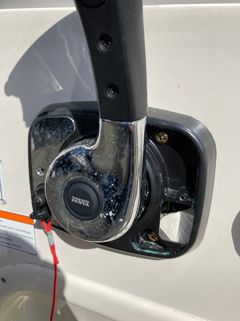

Hej alla!
mitt gasreglage går väldigt segt, inte när jag lägger i växel men efteråt på själva gasen. tror det har kärvat av saltvatten eller nåt men e inte säker?
måste jag plocka av allt för o kunna smörja? bifogar 2 bilder och en video. ni hör på videon att det låter som att det behöver smörjas upp tror jag :)
MVH Anders
Ja du måste skruva loss alltihopa för att kunna smörja... Men det kan mycket väl vara så att det är reglagekablarna som kärvar, sådana kan ju nästan räknas till kategorin "förbrukningsartiklar".
Så det ena utesluter inte det andra.
Sedan finns det ju även en friktionsbroms, en skruv med vilken man kan göra så att det går trögare, inte sällan vill ju annars förgasare/insprutningspjället eller motsvarande fjädra tillbaka rätt så ordentligt så att man måste bromsa vajern litet.

Okej :) jag ska prova plocka av alltihop o först smörja o se om de hjälper. tack

plockade av hela möget nu men jag fattar inte var jag ska smörja ?:P eller ska jag ta av den stora bulten på själva reglaget? såg inte den förän jag plockat bort hela fästet och dem 4 skruvarna som satt där vettifan om jag får tillbaka dem hade rostat rätt bra :(
ingen som kan hjälpa med var man ska smörja ? :)
MVH
Börja med att kontrollera at vajrarna går lätt och smörj dom om det behövs. Beroende på hur det är draget så kan det vara lättare att koppla loss dem och smörja dom lösa. Då kan du också enkelt kontrollera om det finns slitage som gör att du behöver byta dem.
När vajrarna är lösa kan du manövrera reglaget och se om det också går trögt. Då ser du också om det finns några rörliga delar som du kan komma åt att smörja.

Hej tack!
det är på baksidan då så man får plocka ut hela sen koppla loss vajrarna där bak?

Smörj allt som rör sig och alla glidytor, jag tror inte det går att göra direkt fel här.
/B
Du skall lägga sparsamt med fett på alla glidytor i reglaget, där metall löper mot metall. Ibland ligger det någon form av teflonlager mellan de rörliga delarna.
Moderna reglagekablar skall inte smörjas. Och om man verkligen vill det ändå, eller om det är en äldre typ, så kan det vara svårt att få in olja mellan kabeln och höljet.

yes okej. det är från 2014 och höljena är blåa om det säger något :) men jag ska testa, tack för hjälpen

har försökt smörja allt nu men det går inget bättre. när jag satte tillbaka själva delen som sitter med 4 skruvar i båten så fick jag pressa väldigt hårt för o hålla den på plats medans jag skruvade, så ska de inte vara väll? ska väll gå att hålla på plats enkelt?MVH
På din beskrivning, dvs att det börjar gå trögt efter att växeln gått i, så låter det som kärvande gasvajer.
Lossa och känn på den. Du skall kunna manövrera gasen med handkraft, dvs genom att dra i vajerns innerdel med handen.

Ska man inte kunna röra denna med handen om man lossar vajern? Den går typ ej rubba med händerna
22 minuter sedan skrev Anders89:
Om du menar reglaget på bilden (inte vajern) och det är gasen, så - ja.

Verkar ha löst sig konstigt nog över natten 😂
