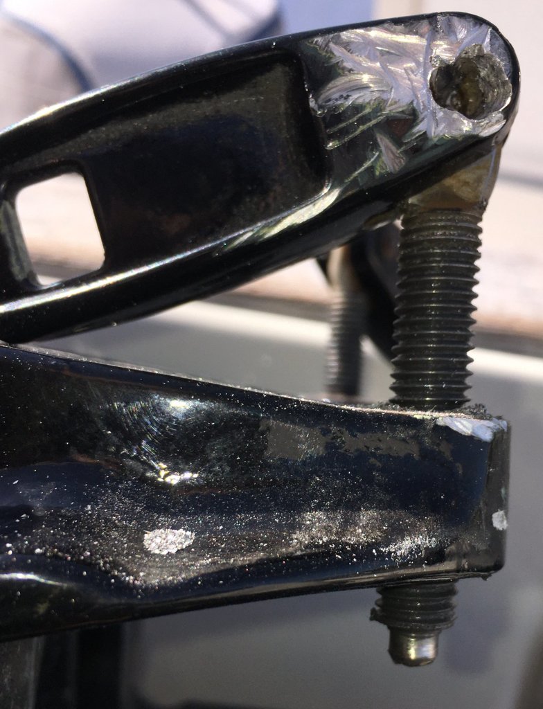

Egna erfarenheter ”so far”...
Det såg ut som att vredet/handtaget till klämskruven var enkel att demontera genom att slipa av skallen på niten, jag slipade med en Dremel länge och väl. Fick ge upp (lämnade en del skador där jag slipat med Dremeln).
Googlade och fann konkurrents instruktion samt andra båtägare tips.
Slipa bort skallen som håller ”brickan” på klämmskruven.
Fotot visar skadorna som blev när jag försökte slipa loss niten till handtaget på klämmskruven och vad som blev kvar när jag slipat och fått loss den runda kupade/roterande brickan som tidigare tryckte mot dingens fäste.
Nu hängde jag upp motorn på motorfästet jag har på pushpit bara för att inse att ett 50 mm tjockt fäste inte passar med grundpaketets 2 olika tjocklekar av akterhylsa (14 resp 22 mm).
Har nu köpt en tunnare akterhylsa som förhoppningsvis får plats (8 mm).
Olika motorer kan ha olika mått på fästanordningarna så det funkar säkert för en del men inte alla.
Plan B är att köpa ett motorfäste i plast som verkar ha tjocklek 45 mm.
