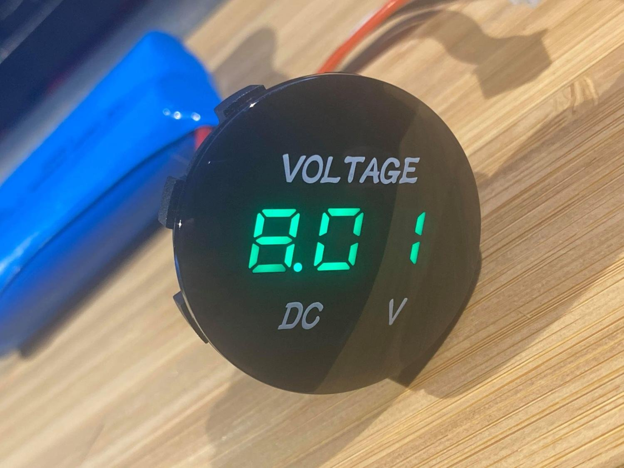

Visst är det flott med en riktig "tankmätare" för batterierna. Men att inte fler skaffat åtminstone en voltmeter i panelen förvånar mig, då de inte kostar många kronor men säger som sagt i alla fall en del. T ex dessa typer finns för någon hundralapp på Tradera, men även Biltema har liknande:
Exakta laddströmmen och hur den fördelas går dock inte att veta med en enkel voltmeter på varje batteri. Men du får ju i alla fall även en koll så du inte drar ur dem får lågt, när siffrorna syns tydligt på panelen (eller var man nu sätter dem).
