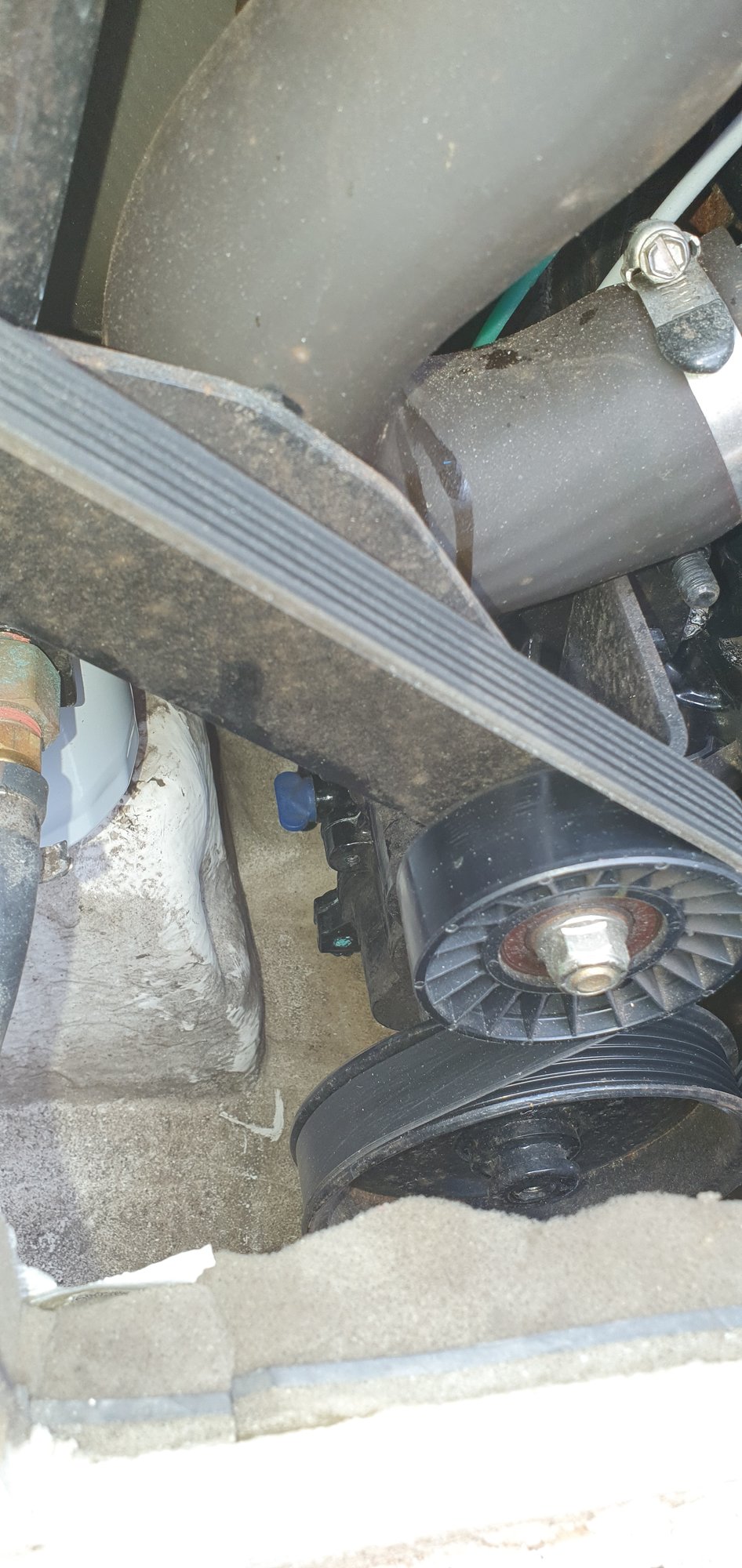

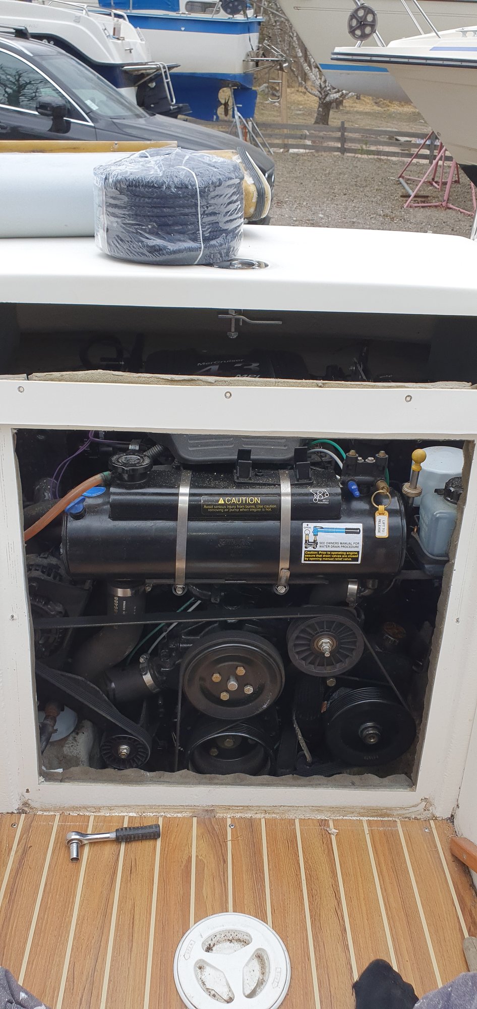

Har torrkört kört sönder impelern i sjövattenpumpen. Behöver byta men det är trångt! Vad tror ni, måste jag lyfta ut motorn??? Någon med erfarenhet från flipper med en 4.3?

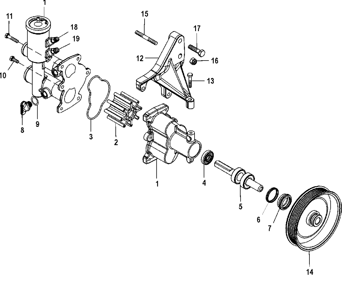

Jag har tidigare skrivit om detta här, sök! Men kort. Bort med remmen, bränslefilter,  generatorstag. Sen lossar du hela pumpen före du tar bort slangarna ( lättare att komma åt så). Det som tar längst tid brukar vara att pilla loss impellern ur pumpen...
