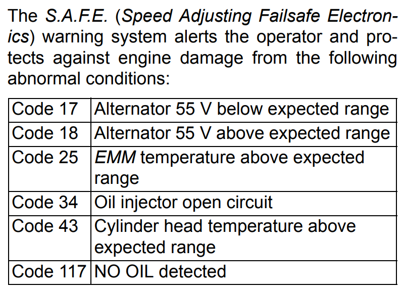

Låter som att S.A.F.E. läget aktiverats. Den aktiveras på felkod 17,18,25,34,43 eller 117. Den ska dock strypa varvtalet till 1200RPM, inte 1500. Men att motorn skakar kraftigt stämmer med det man kan förvänta sig i S.A.F.E läge.
Se tabell nedan
