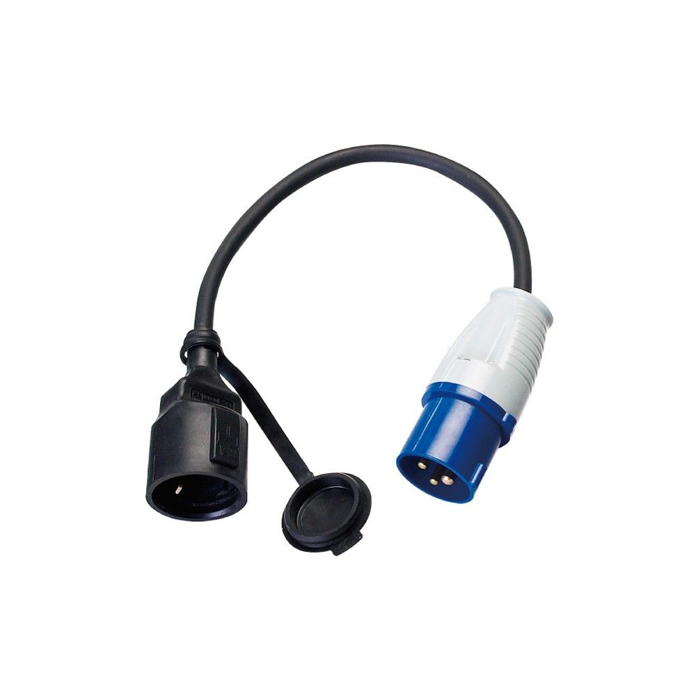

jonasulveseth 7 Postad 26 April , 2022 Hej, vi ska sätta invändiga laddare i ett par mindre båtar som har eldrift. På insidan ska det endast vara en laddare. Vet någon om en införing som endast är som en skarvkabel? Jag menar det enda vi ska ha är ju en sån här, men skulle ha ett snyggt sätt att få den igenom bänken Dela detta inlägg Länk till inlägg Dela på andra webbplatser

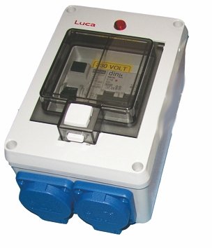

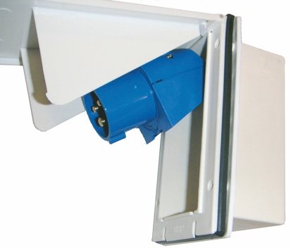

Georg_Ohm 4 840 Postad 26 April , 2022 En sådan här har jag. Här är en annan variant. Och en sådan här skall ju finnas omedelbart efter intaget. Alla finns hos Erlandssons brygga. 1 Dela detta inlägg Länk till inlägg Dela på andra webbplatser
jonasulveseth 7 Postad 18 Maj , 2022 Ni missar min poäng. Om jag borrar ett stort hål och sticker in kabeln så behöver jag inte klassa det som fast installation. Jag skulle till och med kunna 3d printa en ram runt den blå kontakten och ett lock och det skulle fortfarande vara en obruten skarvsladd där och ingen jordfelsbrytare skulle behövas. Så vart går gränsen till en fast installation? jag ska bara använda uttaget till laddning 2 Dela detta inlägg Länk till inlägg Dela på andra webbplatser

jonasulveseth 7 Postad 30 Maj , 2022 Ok, många verkar inte helt förstå vad det är jag frågar om så jag ska omformulera mig, nr1: Om en båtägare ska ladda sina batterier, anser ni att det är försvarligt att dra en förlängningskabel från stolpe på brygga och rätt i båten, eller menar ni att alla båtar då bör installera en central i båten? nr2: Om ni nu tycker att det är ok att göra så, och båtägaren önskar att skydda sin laddare från regn tex. vad tycker ni är bästa sätt att få in kabeln i bänken? Det är allt jag undrar över Dela detta inlägg Länk till inlägg Dela på andra webbplatser
anuba 427 Postad 31 Maj , 2022 Det är inga större elektriska risker med att ansluta en lös isolerad ladder, typ Ctek, för att ladda sin batteribank, där förlängningskabeln enbart går till laddaren. Om du sedan har en jordfelsbrytare på bryggan finns redan skyddet. En jordfelsbrytare gör ingen större nytta då en isolerad laddare inte ens är skyddsjordad. Jordfelsbrytaren gör mer nytta om du har lösa 220V-uttag i båten och en varmvattenberedare. Men om du regelbundet skall ladda batterier för framdrift med högsta möjliga ström så skulle jag nog vara mer bekymrad över att inte ha för mångar skarvar på vägen. Om ditt system påminner om det man använder för att ladda elbilar hade jag nog byggt en fast installation för att minska risken för brand. Dela detta inlägg Länk till inlägg Dela på andra webbplatser

jonasulveseth 7 Postad 31 Maj , 2022 8 timmar sedan skrev anuba: Men jag hade nog ändå röstat för fasta anslutnginar med väl tilltagna kontakter, typ en CEE. Att köra kablar genom hål tillför andra risker som skav och slitage. När jag menare lös kabel så menar jag den ligger fritt utan risk för skada. Oftast tillfälliga lösningar. Skall du genom en skott kan du behöva en dragavlastning på kabeln. Då skulle du lika gärna satt dit någon av chassikontakterna som föreslås. Jättebra argument! Dela detta inlägg Länk till inlägg Dela på andra webbplatser
