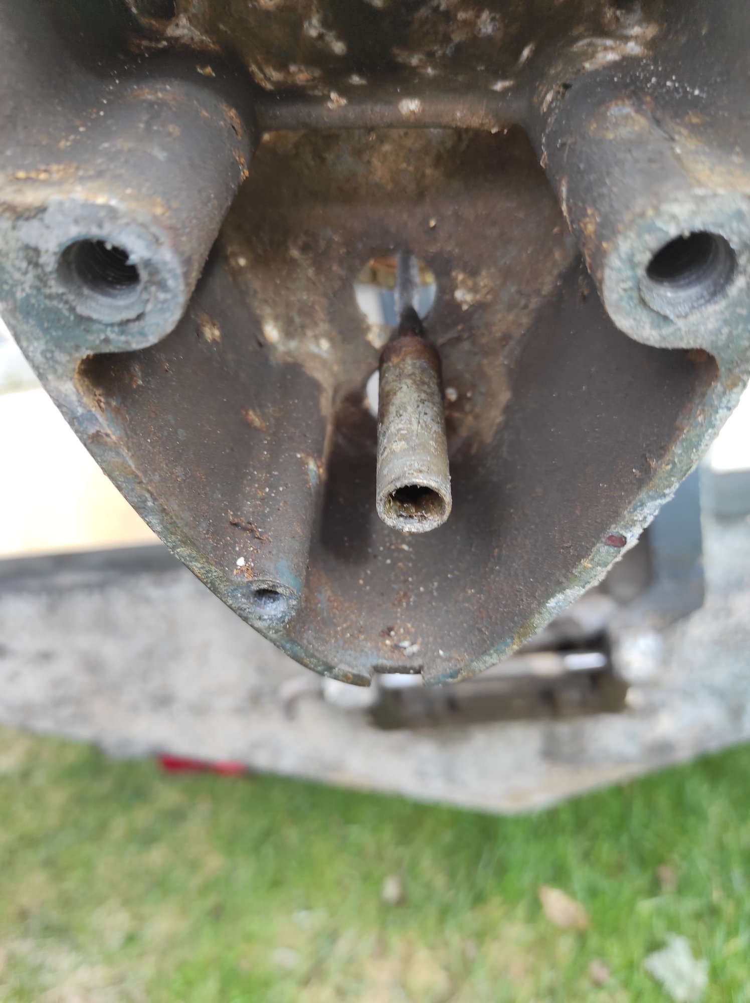

Denna går ner till växelväljaren i växelhuset, om jag tänkt rätt. Ska man kunna ta av denna, eller korrigera den på något vis? Har nämligen problem att lägga i backen, men om man ändrar manuellt verkar det fungera, så något bör vara fel på detta ting på bilden, tror jag. Så, går det, isåfall hur?
Tack på förhand.
Någon som vet hur man kan felsöka denna? Alternativt en länk till var man kan köpa en ny, samt en video/instruktion om hur man går tillväga?

Modell, årsmodell osv… Vad har du gjort (gissar impellerbyte)?
På bilden är skarvhylsan som förenar växelarmen på växelhuset med rörelsen från växelarmen uppe i motorkåpan där reglagets kabel är ansluten.
Om du inte ändrat växellägena på växelhuset eller reglaget skall de passa ihop. Om du vridit på växelarmen på växelhuset är det ofta enklast att hitta rätt med neutralläget som grund.
 Verkstadshandbok hittas lättast online på exvis Manualslib.com eller dyl.

Det där röret har inget med växlingen att göra. Det röret leder upp kylvattnet från impellerhuset.
Har haft problem med backväxeln, plockade då isär för att kolla vad det kunde vara. Växelarmen som sitter på växelhuset fungerar att lägga i backen med. Men när dessa kopplas ihop så skrapar det. Drog då slutsatsen att kanske splinesen i denna skarvhylsa är dåliga och inte orkar dra i backläget ordentligt.
Konstigt då den vrids när man lägger i växeln och den monteras på växelarmen på växelhuset. Bör således ha ganska mycket med växeln att göra..?
Är det när motorn är igång som du har problem med backväxeln?
Med avstängd motor kan man behöva vrida lite på propellern för att backläget skall gå i.
Går inte i alls när växelhuset sitter påskruvat. Skruvar man av växelhuset så kan man lägga i backväxeln manuellt utan problem.
Lägg i fram eller back på växelreglaget och motsvarande på växelhuset skruva ihop och hoppas.
Ja, det får bli nästa steg. Testade endast neutral på båda när jag provade sist.
Om du har neutral i när du skruvar ihop det hela så fjädrar växeln i och då stämmer det inte när du sedan lägger i något av lägena på reglaget.
Jag tror att det är framåt du skall lägga i på reglaget.
Har alltid neutral i när jag byter impeller eller tar ner växelhus oavsett anledning. Funkar bra, men det viktiga är att inte ändra på något i vardera änden oavsett växelläge…
Så bra då, men låt nu trådskaparen testa med mitt förslag om det fungerar.
