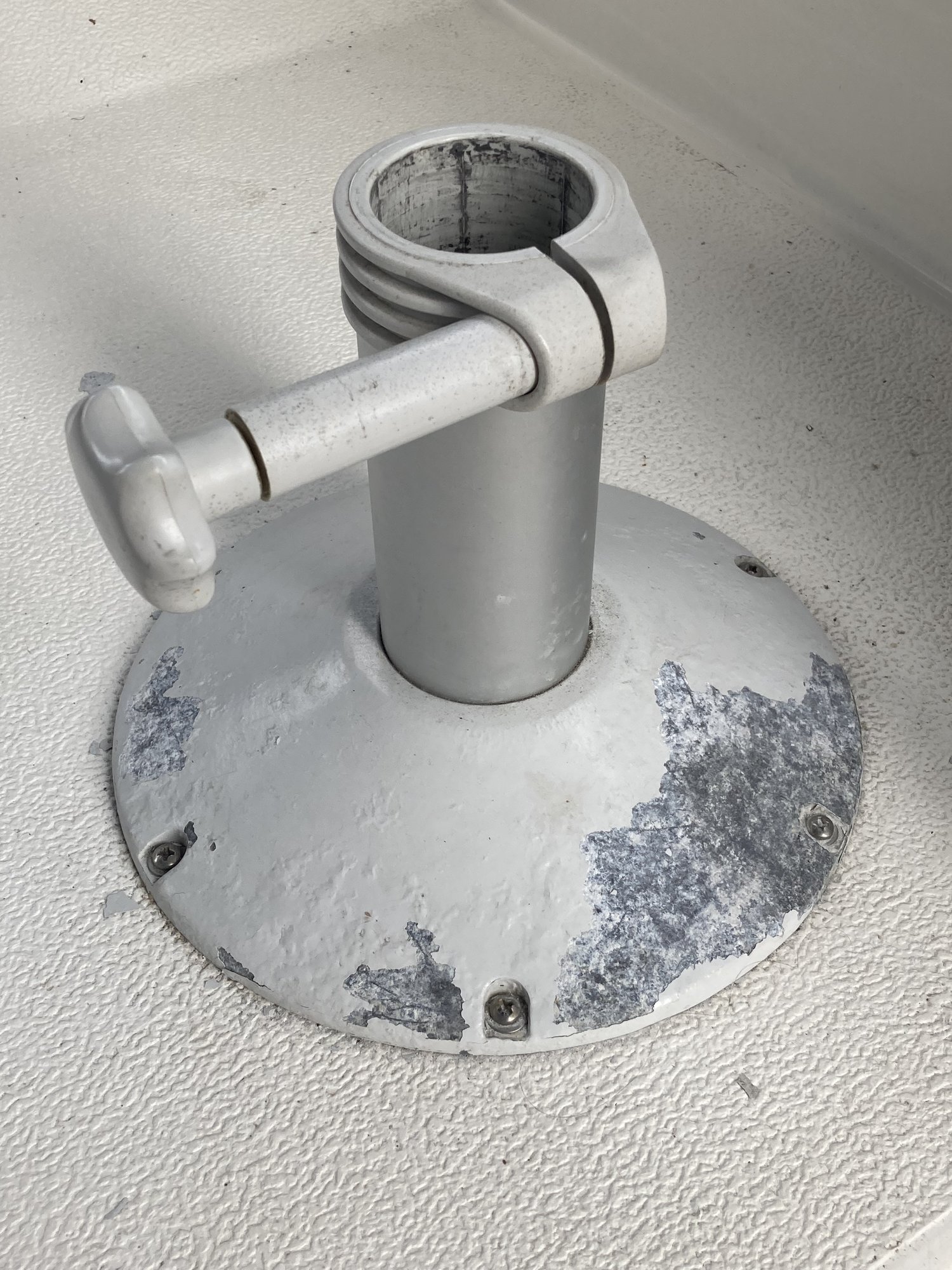

Har ett stolstativ i funktionellt skick, men den ser trĂ„kig ut dĂ„ fĂ€rgen slĂ€ppt.
IstÀllet för att köpa ny funderade jag pÄ att ta bort slipa & lackera den. NÄgon som gjort nÄgot liknande med gott resultat?
Antar att stativet enkom sitter med 6 skruvar som bilden visar?

Av erfarenhet vet jag att det Àr svÄrt att fÄ det att bli bra över tid. Det Àr som om legeringen "ruttnar". Men noggrann slipning, rengöring, primer och lÀmplig lack gör att det hÄller nÄgra Är.
Ja, det Àr dom sex skruvarna som hÄller fast stativet i golvet (eller durken som alla petimetrar nu kommer att pÄpeka att det heter) ev. Àven lite lim av nÄt slag. Om du kommer Ät att titta underifrÄn sitter det förmodligen med genomgÄende bult (eller mer korrekt maskingÀngad skruv som samma petimetrar nu kommer att skrika)

Slipa rent/jÀmnt och spruta med silvermetallic (gÀrna med klarlack över) avsedd för bilfÀlgar sÄ kan du fÄ det att se snyggt ut Ätminstone ett par tre Är i alla fall.

Om inte pengarna spelar super stor roll sĂ„ Ă€r det bĂ€sta nog att lĂ€mna in dem och fĂ„ dem blĂ€strade och lackerade.  DĂ„ kommer det hĂ„lla mĂ„nga fler Ă„r.....fast risken Ă€r ju sĂ„klart att det dĂ„ kanske Ă€r billigare att köpa nya Ă€n att fĂ„ dem proffs renoverade.

VÀljer man en grundfÀrg avsedd för aluminium och dessutom med fördel lackar med ett antal lager epoxi sÄ hÄller det mycket bra. Sen givetvis tÀckfÀrg pÄ det.
Jag har gjort det pÄ tvÄ bÄtar hittills och det har hÄllit i vÀldigt mÄnga Är nu.
Men som Bosse Àr inne pÄ sÄ kan nog legeringen spela in. Det skiljer sÀkert mellan olika tillverkare sÄ vissa hÄller sÀkert bÀttre Àn andra över tid.

  2022-04-23 vid 17:25 skrev TVR_gbg:
Tack för svar, vad för epoxi har du anvÀnt dig av? :)

PÄ ena bÄten var det nog nÄgon av Internationals epoxigunder tror jag. PÄ den andra var det Biltemas epoxigrund.
Fabrikat pÄ den betande aluminiumprimern......Ja, osÀker sÄ hÀr ett antal Är efterÄt. var frÄn nÄgon av de "kÀnda" tillverkarna. International, Jotun, Epifanes eller liknande.
