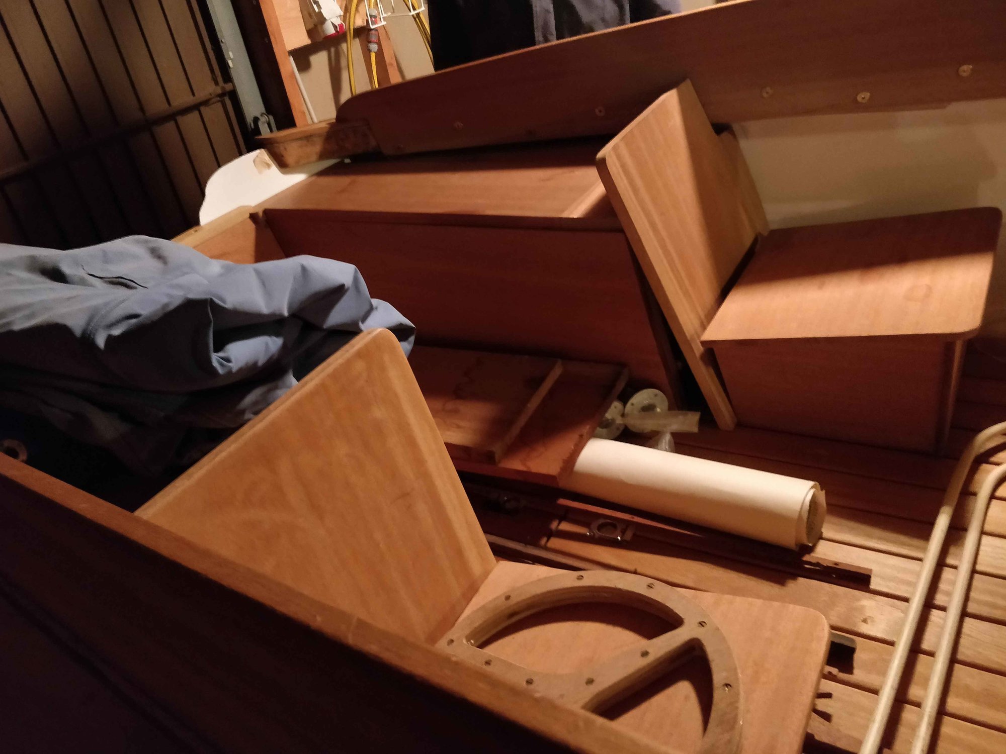

Så här såg båten ut när jag hämtade den. Träarbetet är riktigt fint gjort. De bakre lådorna och stolarna är utsågade men inte monterade.

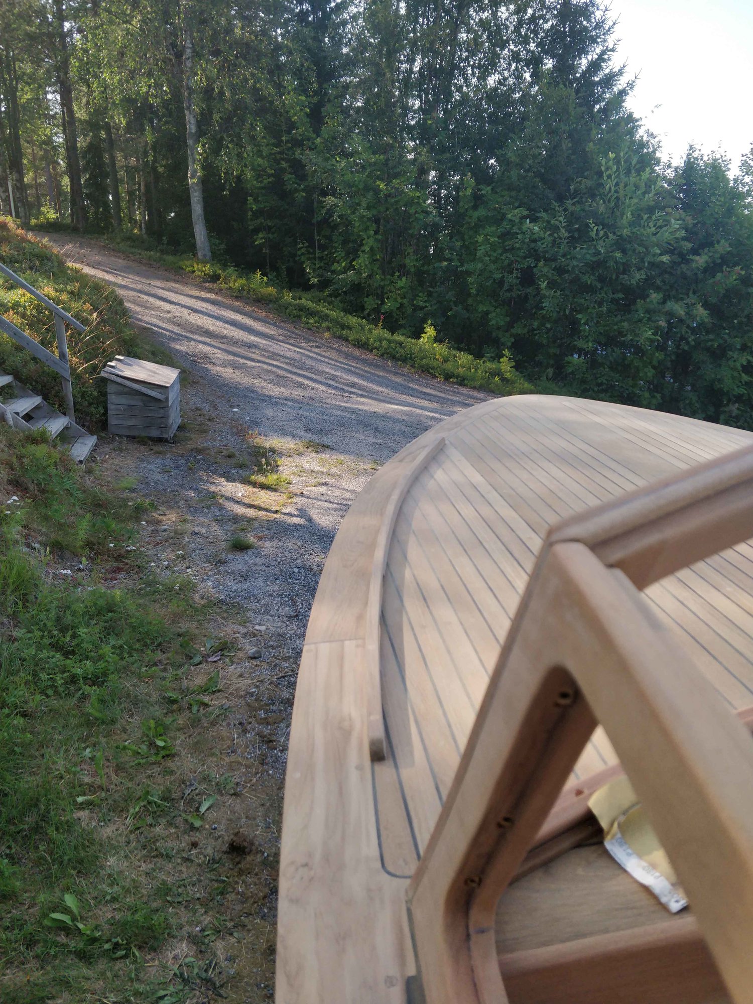

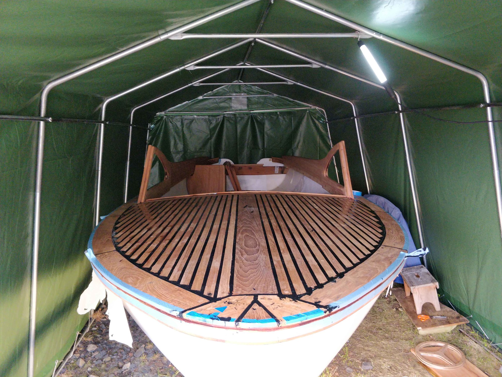

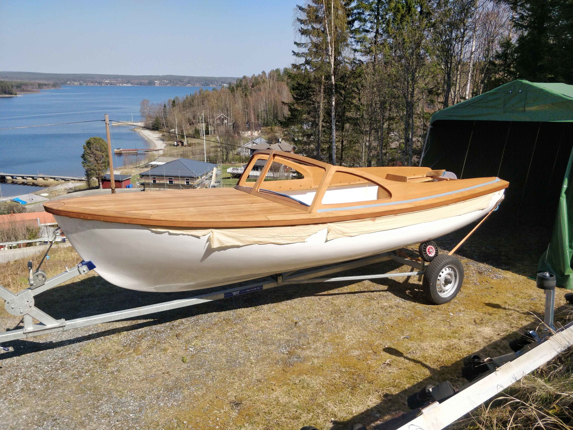

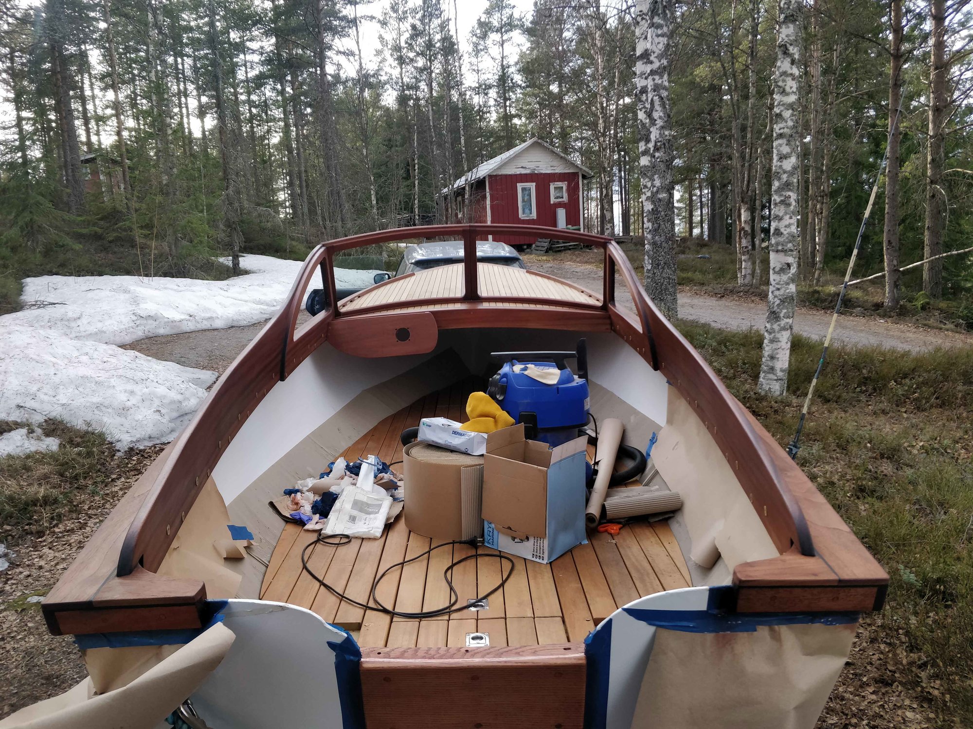

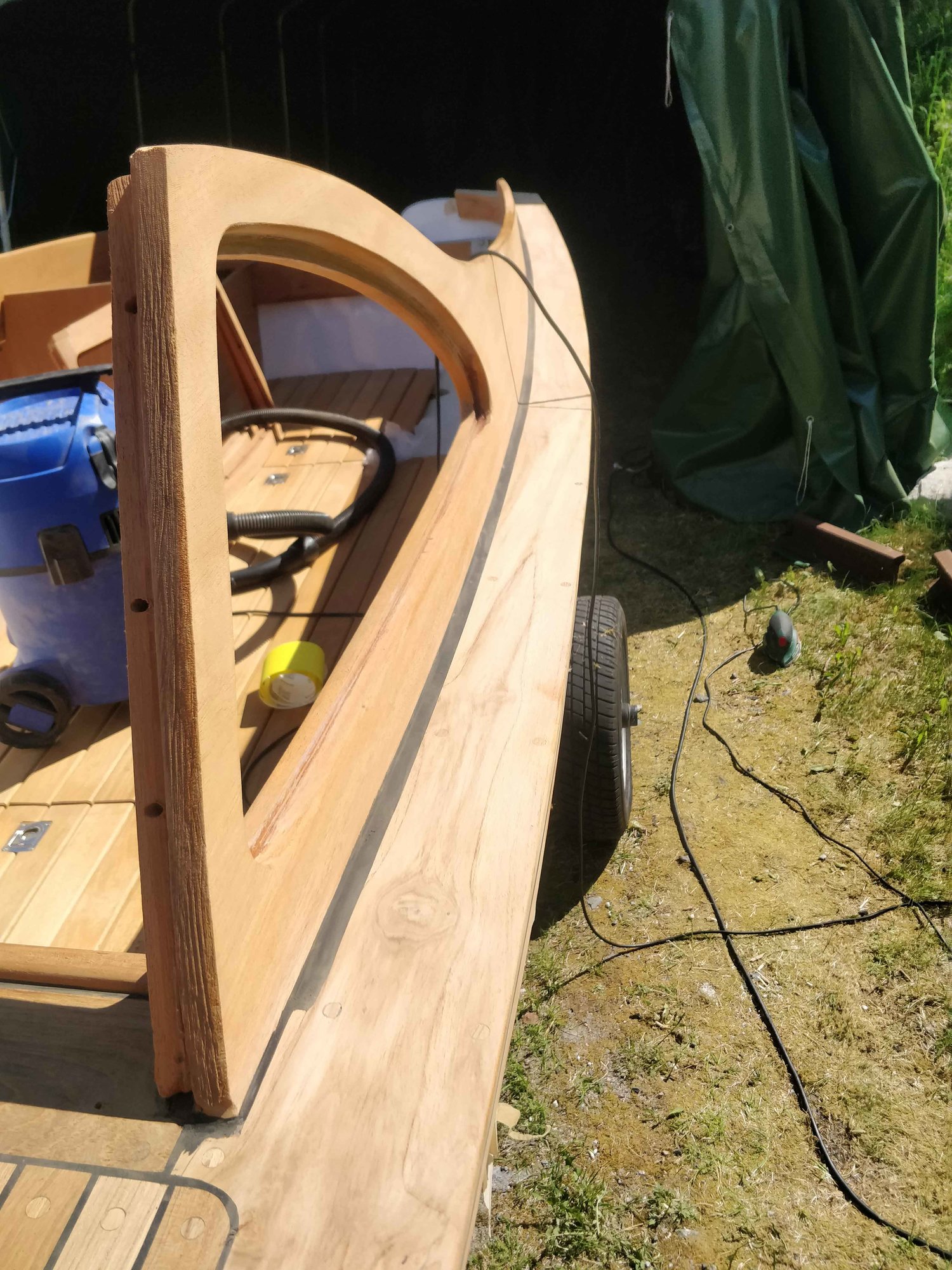

Förra sommaren började jag med att nåta och slipa teaken. På den tredje bilden syns en bredare nåtning längs med relingen. Konstruktören hade där lämnat ett bredare spår och inget vet varför eller vad han hade tänkt med det. Efter lite resonerande med båtfolk så tog jag beslutet att fylla hela spåret med nåtmassa då att göra någon lösning med trä kunnat bli en riskkonstruktion som samlat vatten. Ingen bild jag sett på liknande båtar har något spår där, kanske var det ett misstag, vem vet?

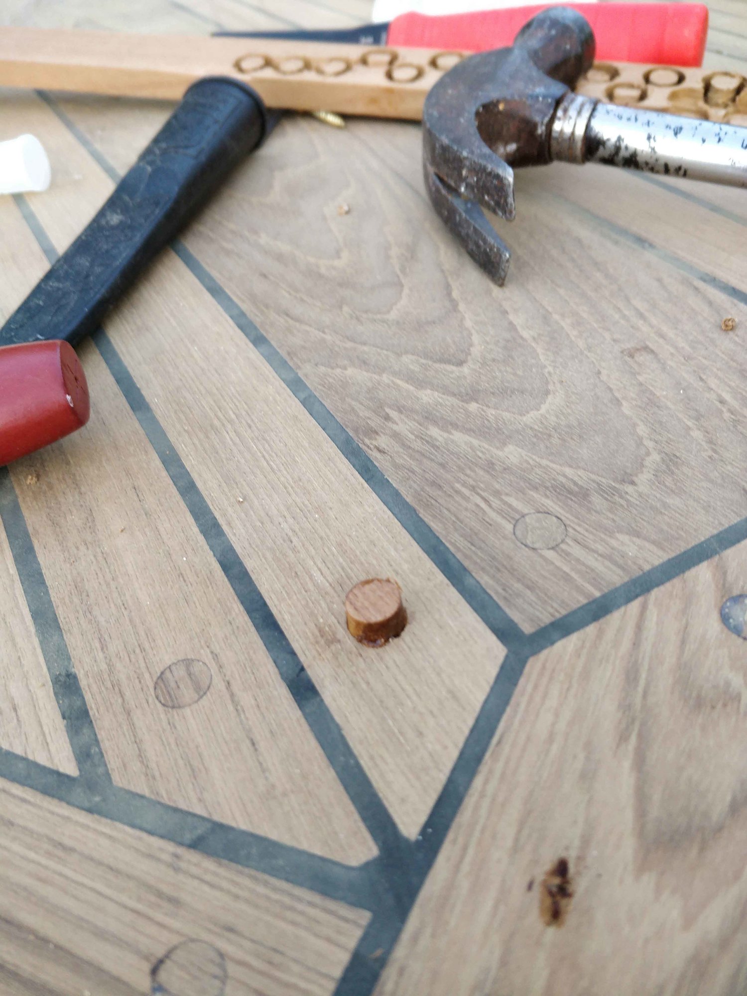

Några av skruvarna var satta för grunt så att de kom fram när jag slipade teakdäcket. Fick gröpa fram dem, sänka ner dem och sätta dit nya plugg. Som tur var fick jag med en massa plugg i både teak och mahogany med båten. Jag limmar dem med epoxy, knackar av dem en liten bit upp med ett stämjärn och slipar ner det sista.

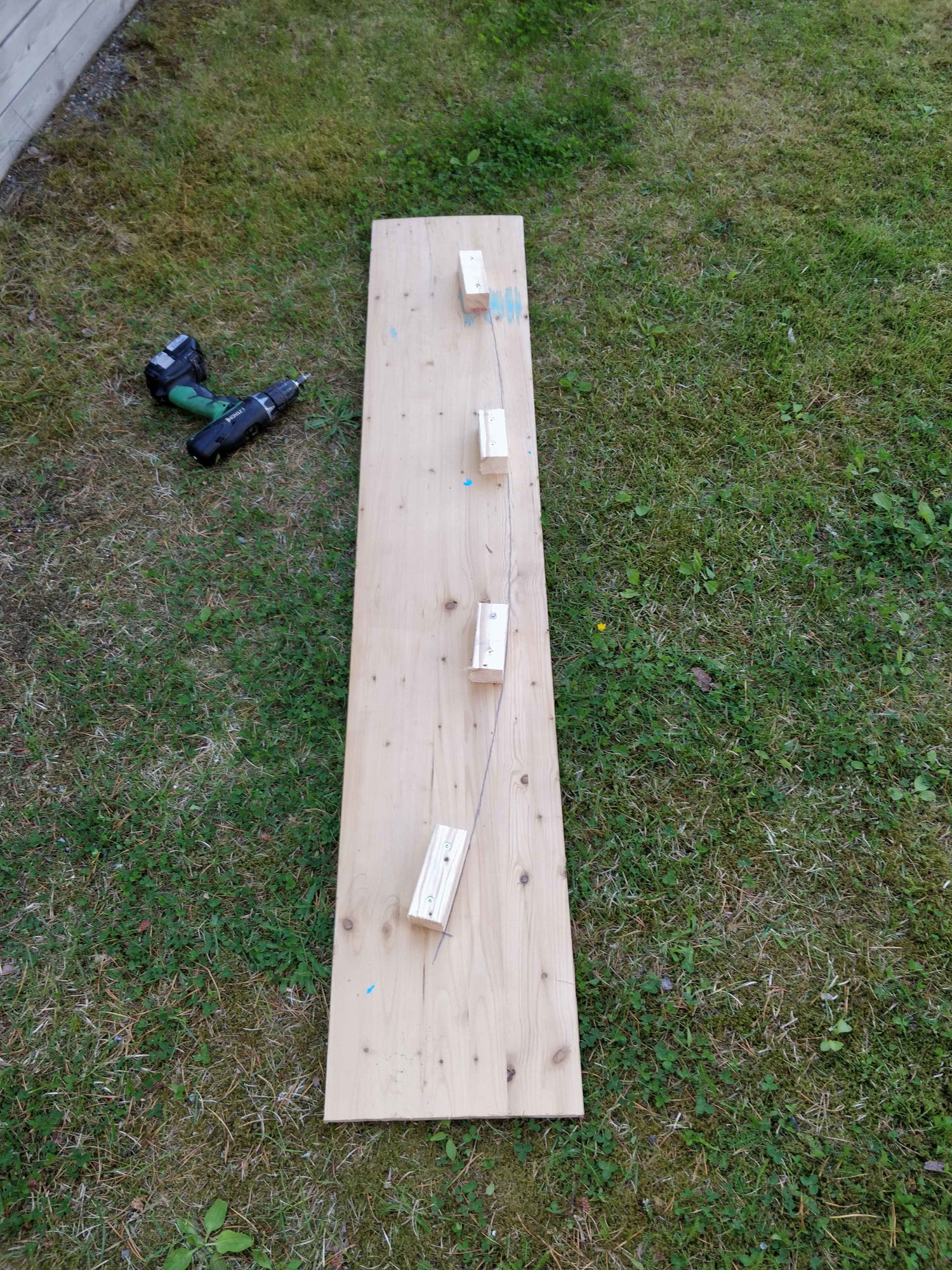

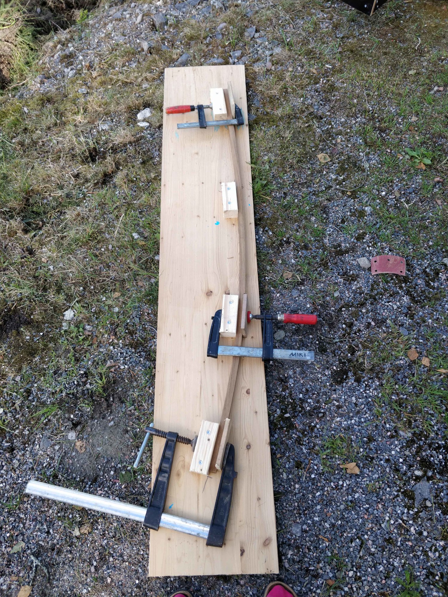

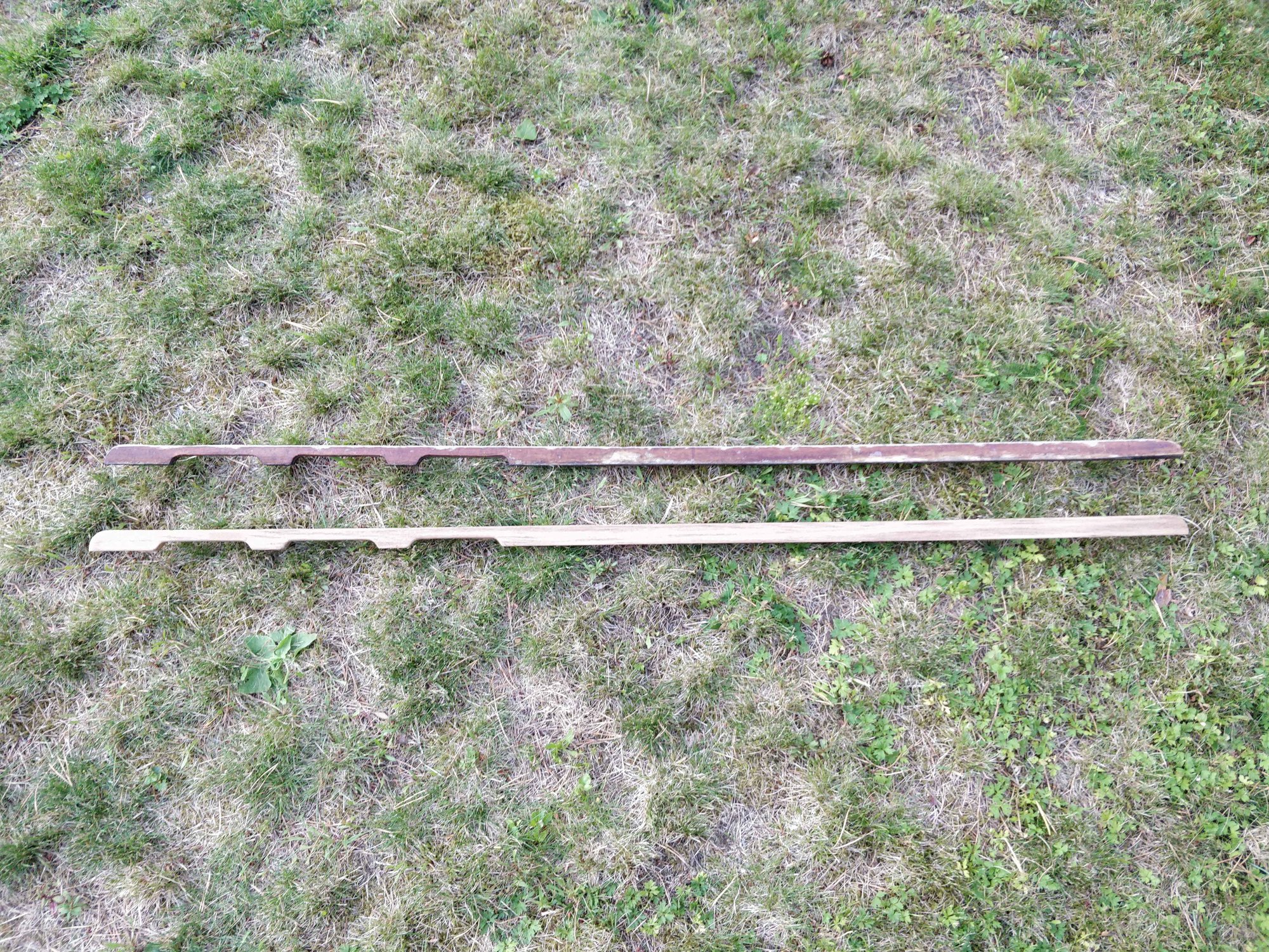

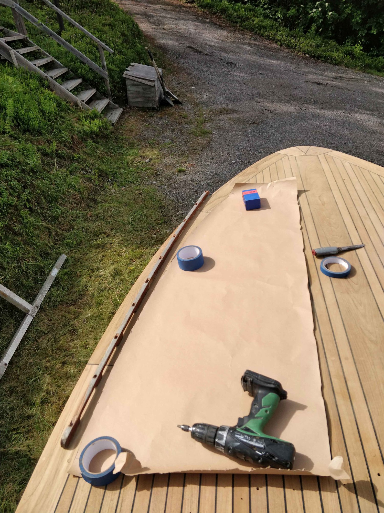

Nästa steg var att tillverka nya grabbräcken/halklister. Ett av originalen fanns kvar som mall. Gjorde dock min i teak i stället för mahogany då det nya däcket är i teak. Är för övrigt det enda trä jag behövt köpa till båten. Plankan gick på nästa 1000kr så börjar inse hur mycket pengar i bara trä det sitter i båten! Plankan planhyvlades ned till rätt tjocklek, kapades i bordssåg och jackades ur med sticksåg, sedan slipning och håltagning för skruv.
När halklisten var klar byggde jag en basningslåda och ångade listerna i ca 1-2h och satte dem i en form för att få rätt böj. Teak är dock ett svårt trä att böja och de sviktade tillbaka en del när jag lossade dem så vi fick vara två vid montering. En fick skruva under däck och en trycka listen på plats och föra in skruvarna. Vi fick ta en skruv i taget och böja listen allteftersom. Den både limmades med polyuretanlim och skruvades så hade lite tidspress. Sist pluggades skruvhålen.

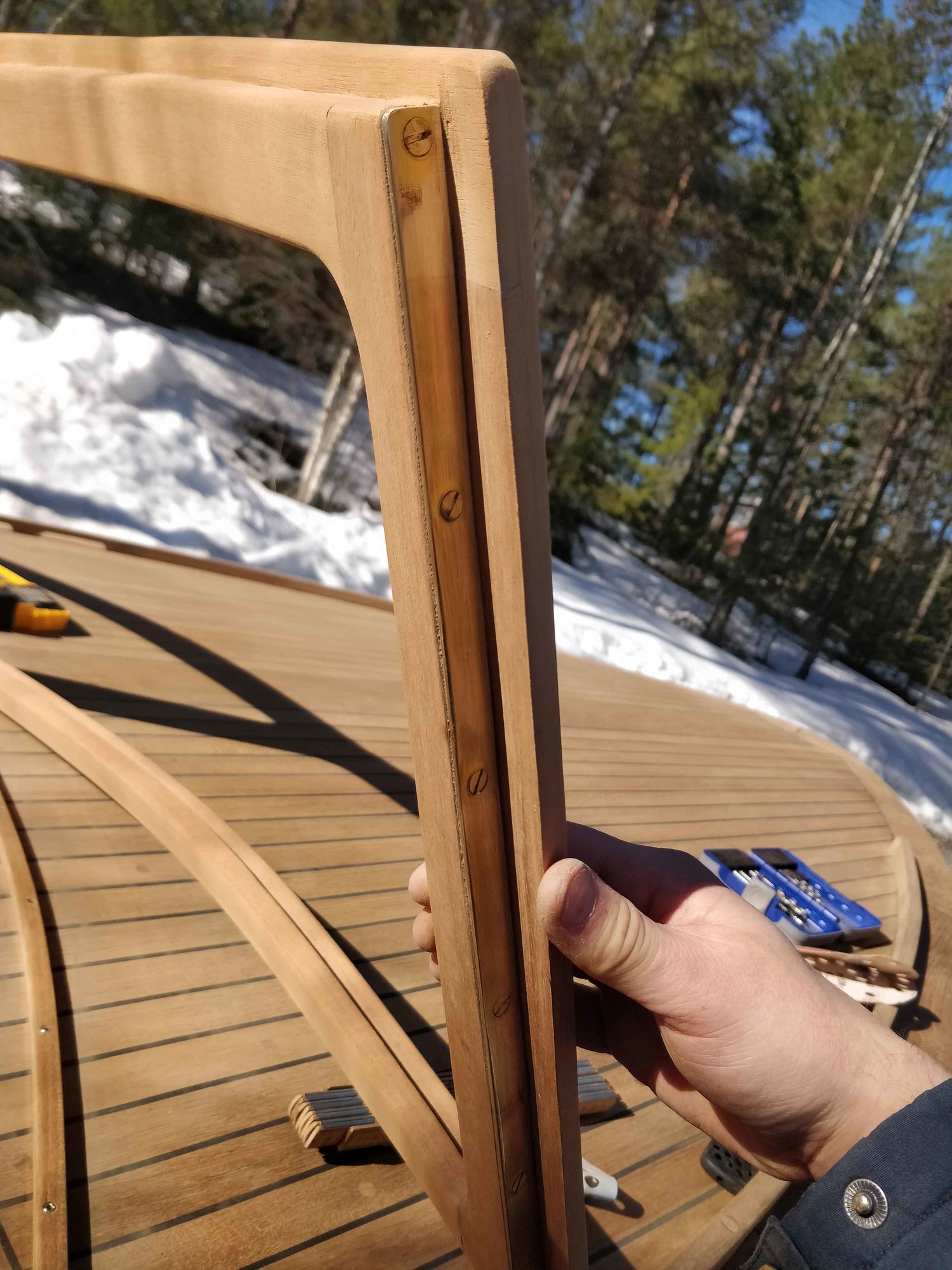

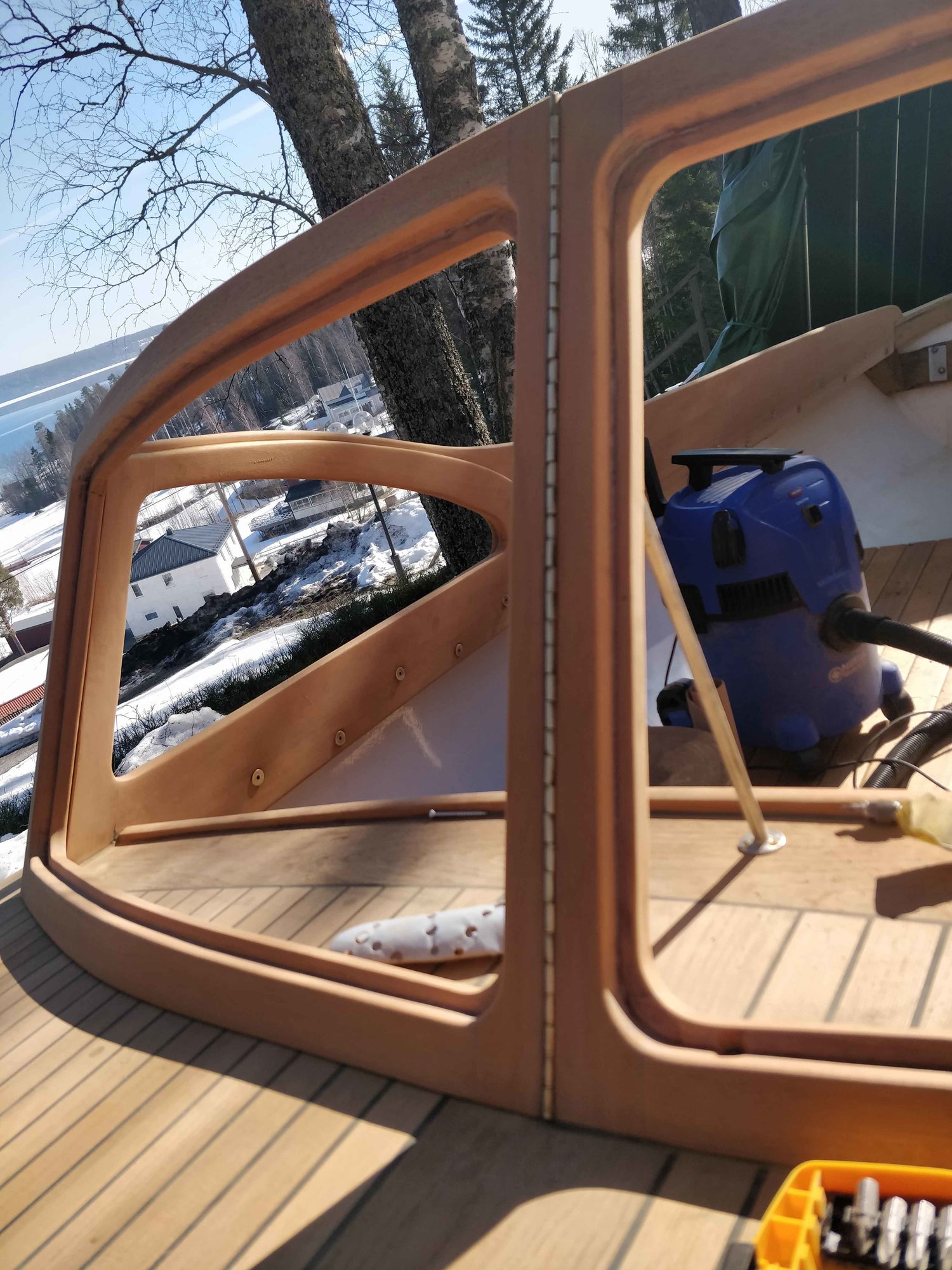

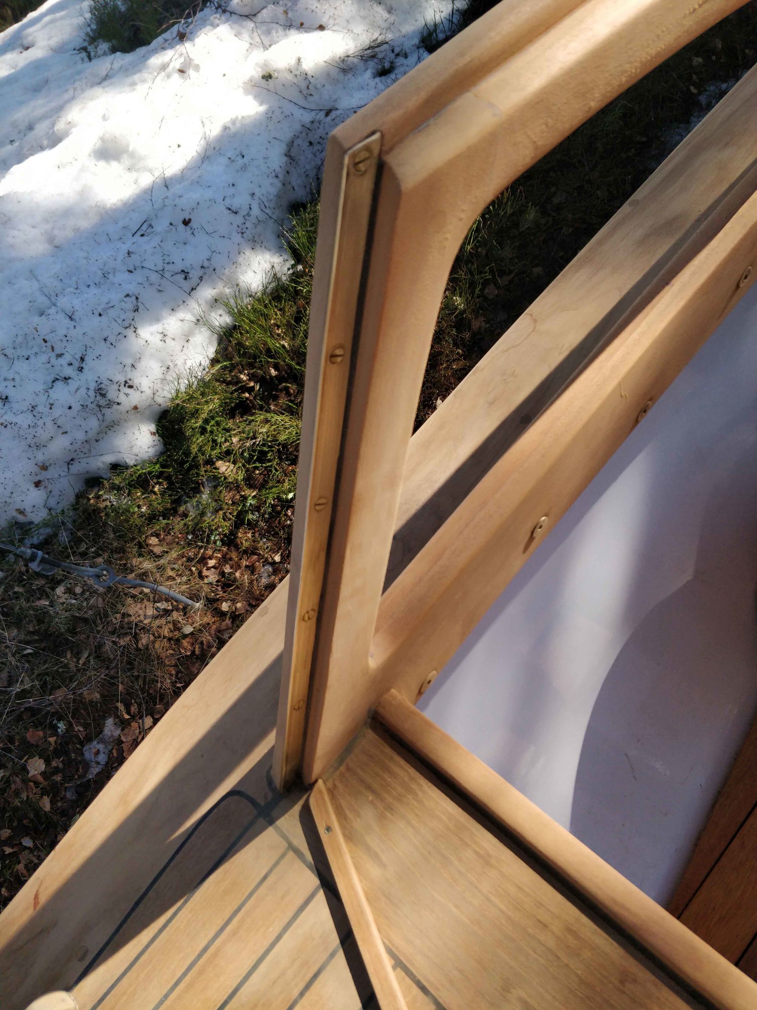

Resterade del av förra sommaren och höst var det slipning av övrigt trä. Nu i början av våren monterade jag gångjärnet till det öppningsbara fönstret där man kan kliva in på båten. Jag satte även in mässinglister på kanterna för att träet inte ska nötas då man öppnar och stänger fönstret. Listerna tillverkade jag själv (dvs kapade till och gjorde försänkta skruvhål i dem). Bakom listerna och gångjärnet har jag Sikaflex tätningsmassa för att förhindra vatteninträngning.

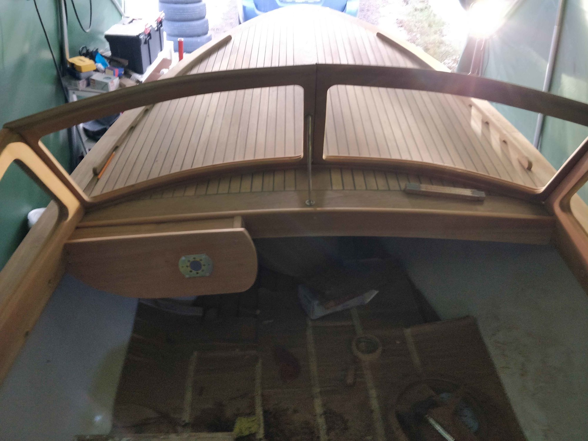

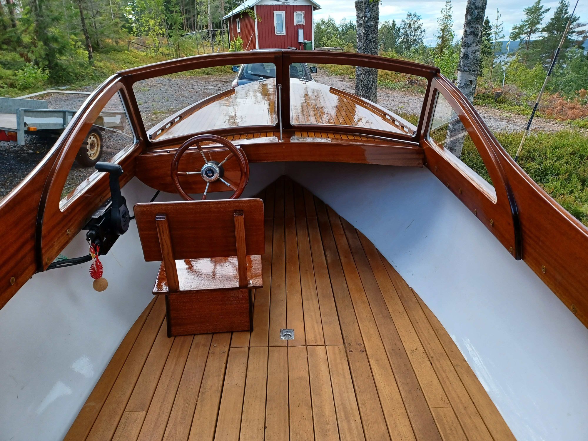

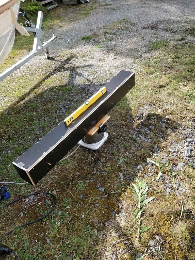

Påskhelgens nöje har varit att tillverka en instrumentbräda för ratt och instrument. Styrreglaget är för stort för att passa bakom den bräda som sitter där innan. Hittade en bild på en instrumentbräda från en gammal campingbåt som jag använde som inspiration (bild3). Jag kunde använda spillbitar till projektet vilket var skönt. Styrningen kommer även att vara på babord sida eftersom det öppningsbara fönstret man går in genom sitter på styrbord sida. Hade jag fått välja hade jag gjort tvärtom men det arbetet var redan gjort när jag köpte båten. Som ni ser har vi mycket snö kvar här i norr.

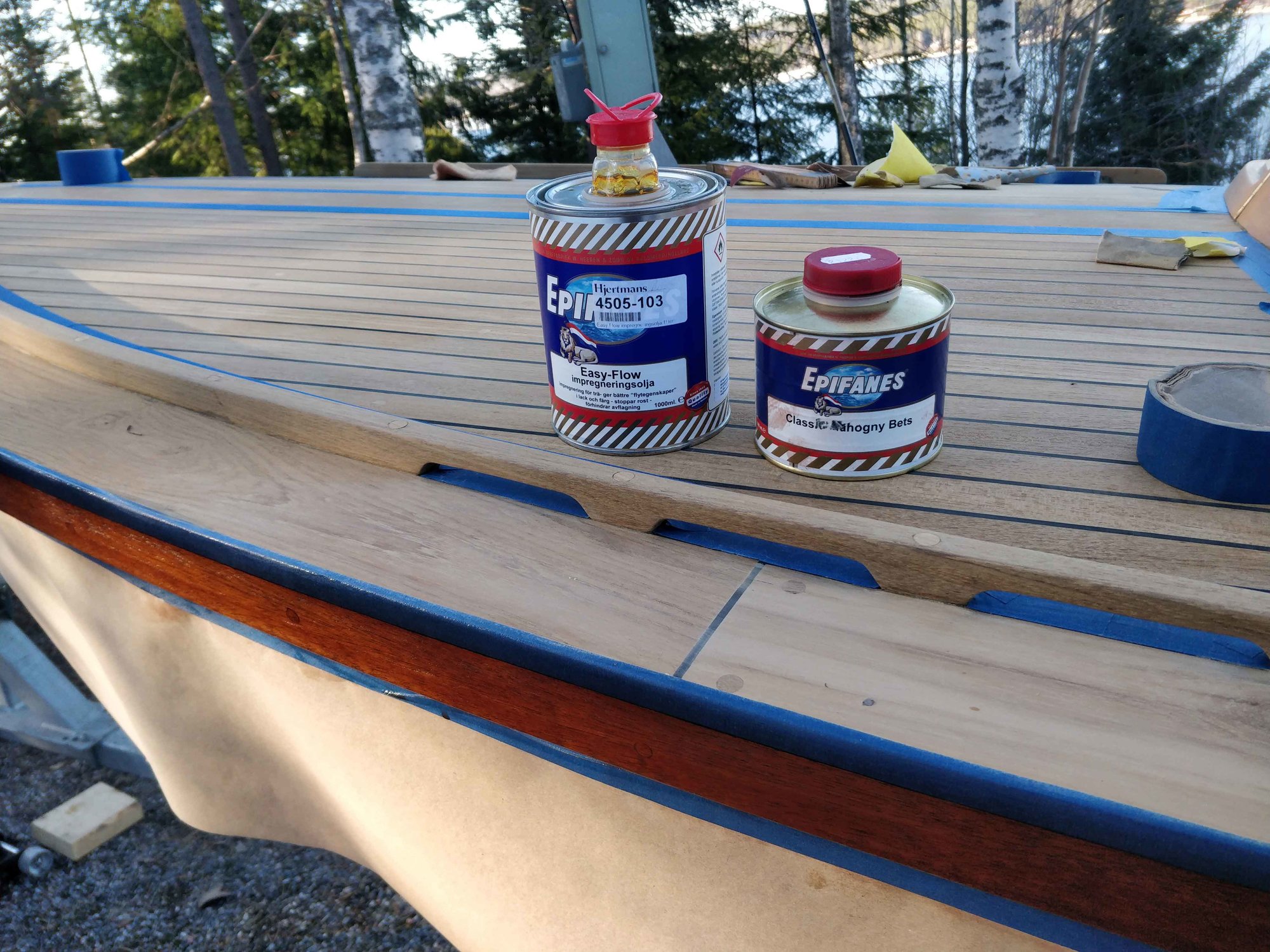

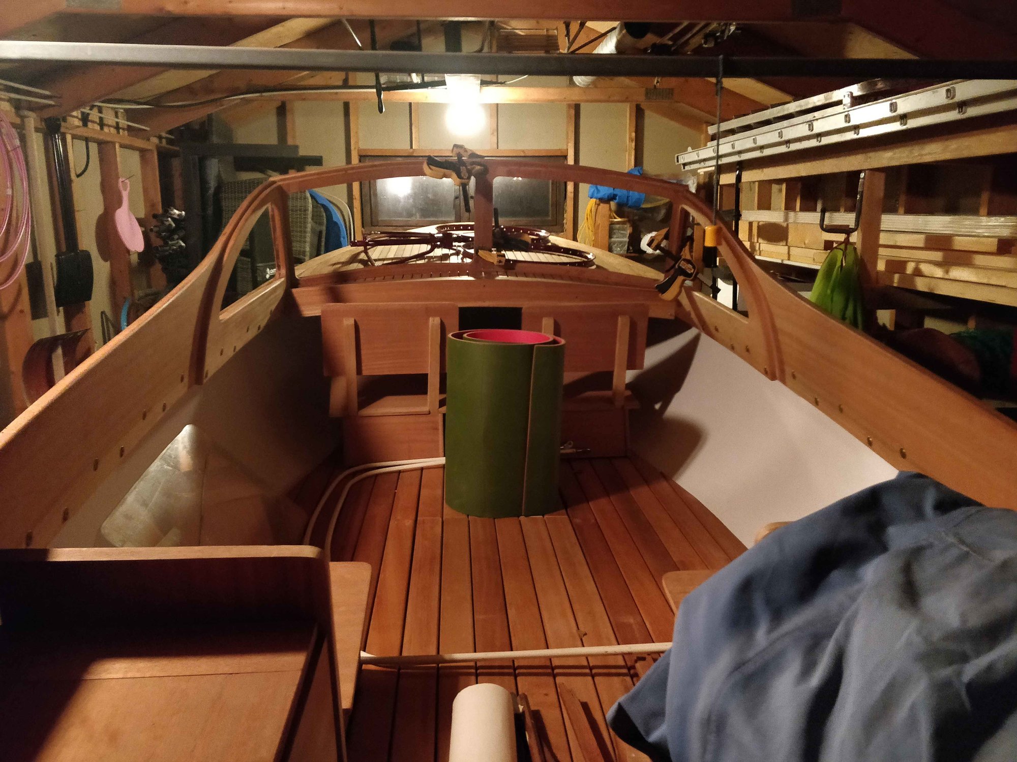

I dagarna har jag betsat och oljat båten. Använder Epifanes mahogany bets och Easy flow impregneringsolja. All mahogany ska betsat och oljas och en del av teaken betsas men skall ej oljas då det i sig är ett fett träslag. Kvar att göra är att slipa golvet och ge det samma behandling sedan ska impregneringsoljan få gotta till sig i några veckor innan det är dags för fernissa. Jag har bestämt mig för att fernissa även teaken så kommer att använda Epifanes teakfernissa. Är lite nervös över hur nåten ska klara sig då jag märkte för sent att den inte är till för att övermålas. Har dock läst att det ska gå bra om den fått härda minst ett halvår vilket det har så håller tummarna. Annars blir det mycket extrajobb....
Sedan skall främre stolar och bakre stolar med lådor få samma behandling men osäkert om jag hinner det i sommar. Fokus är att behandla allt utom stolarna och de bakre lådorna så att jag kan testköra båten i sommar. Skulle vilja får in rutor också. Hinner jag mer är det en bonus. Fin blir den iaf.

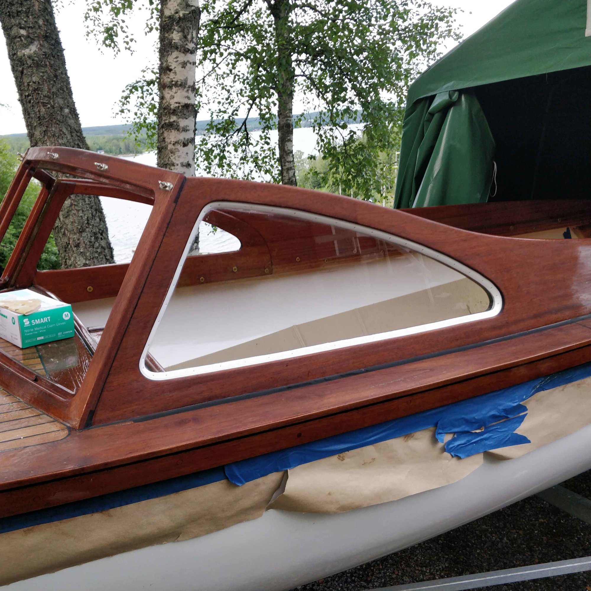

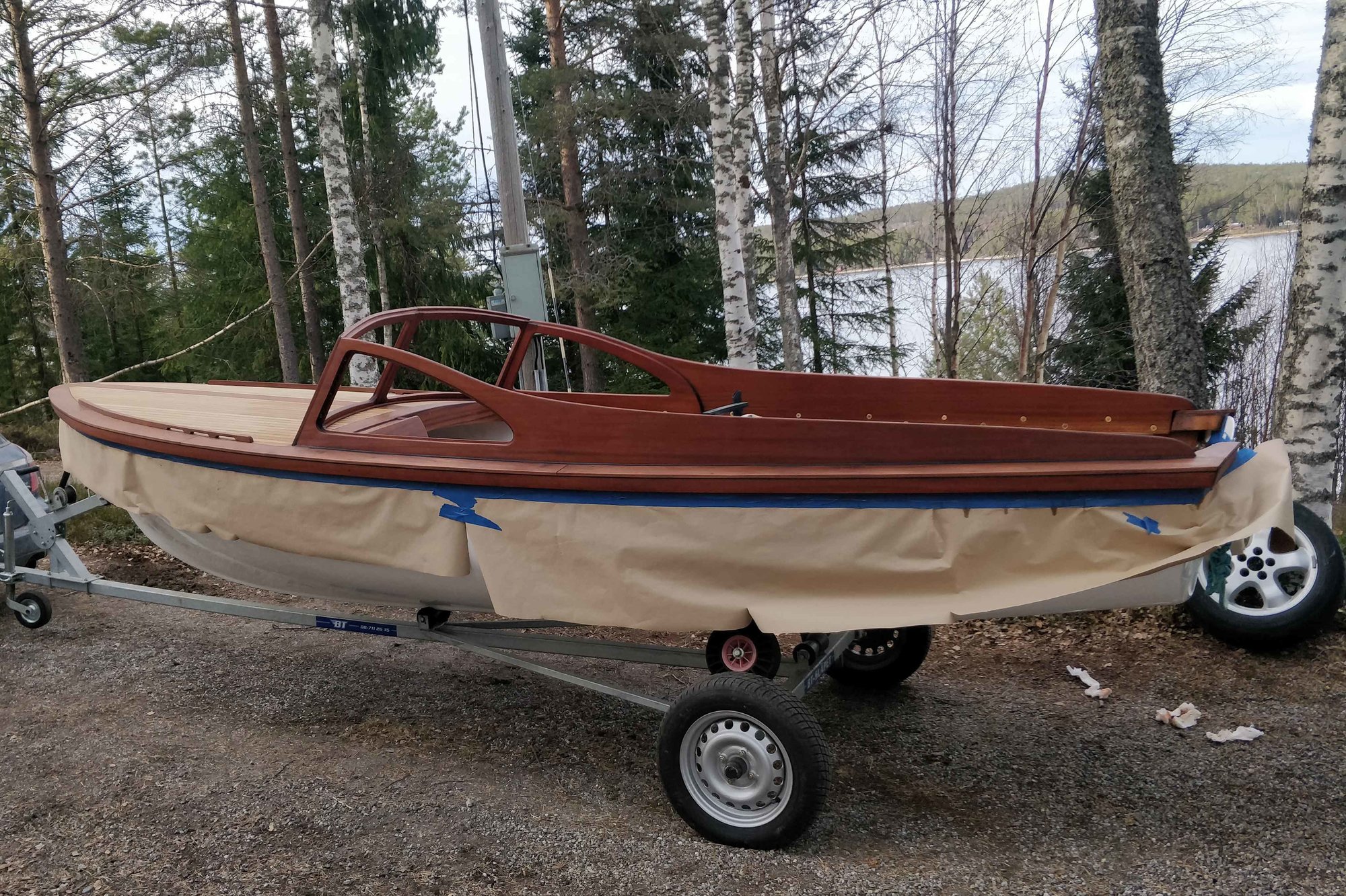

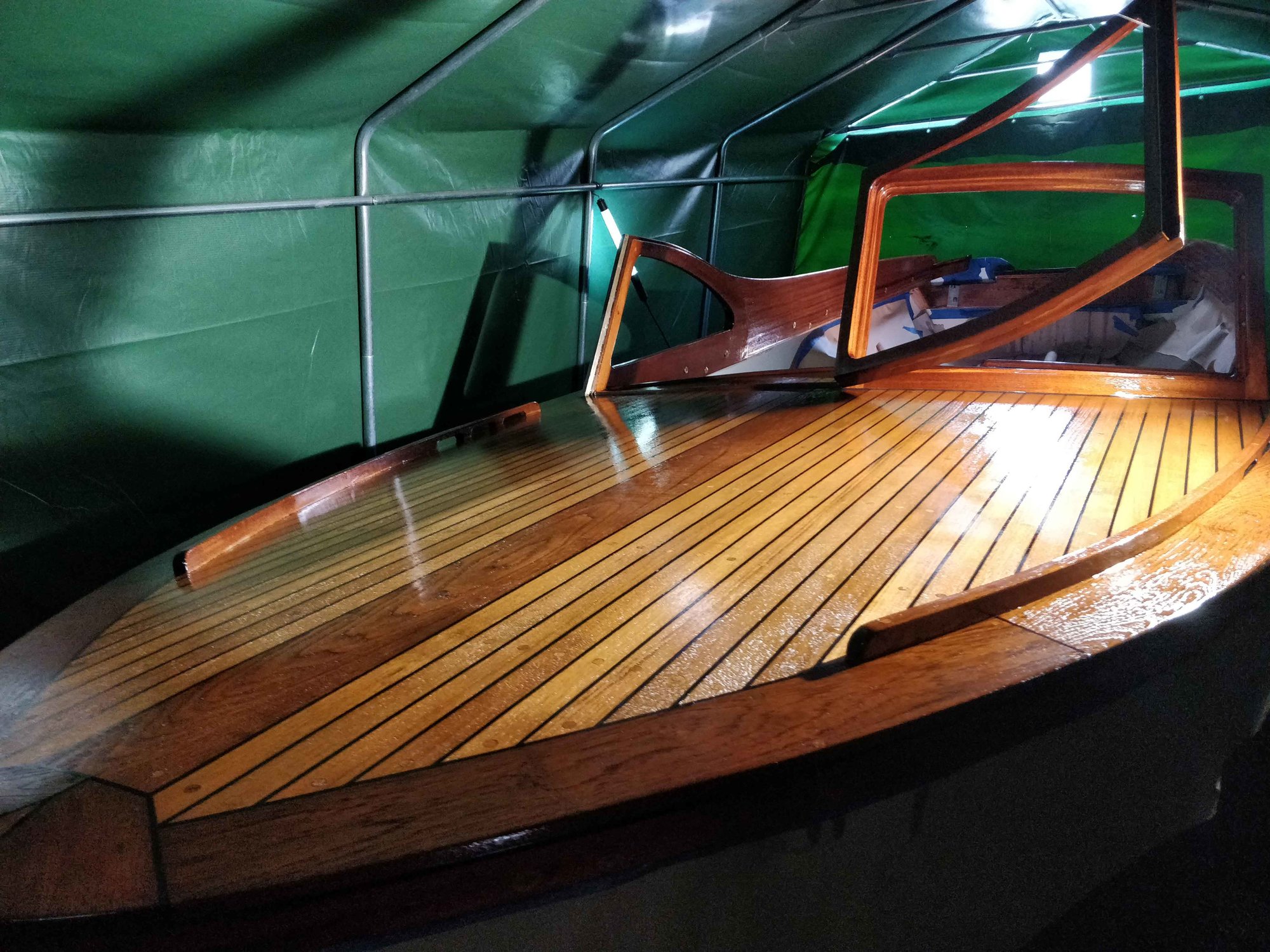

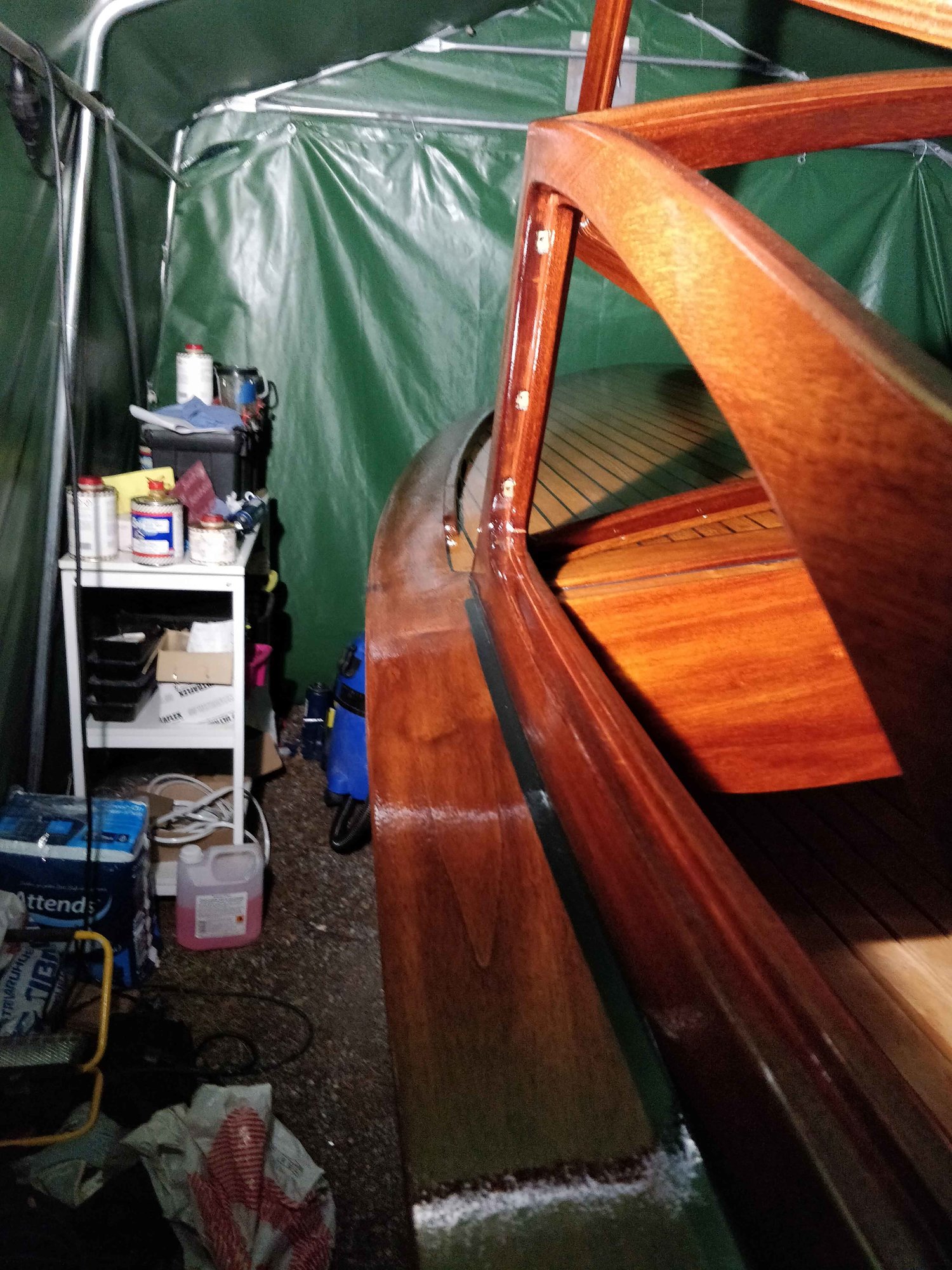

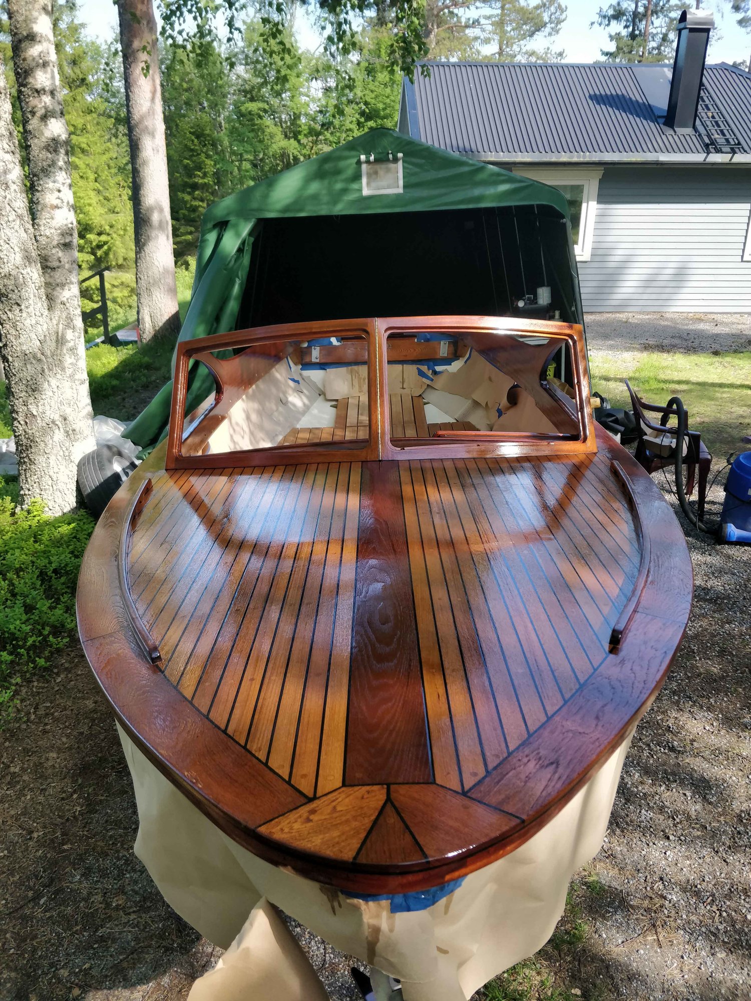

Nu i vår och sommar har jag börjat fernissa båten. Dock kommer jag att ta golvet och de bakre stolarna/lådorna nästa vår. Fokus nu har varit det trä som utsätts för vatten så att jag kan provköra båten nu i sommar. Bilderna här är efter första 2-3 lagren, men jag har nu gjort sju lager. Tänkte köra på nio lager. Möjligtvis lägger jag på några extra nästa vår för att försöka uppnå fullständig porfyllnad snabbare. Är inte där ännu.
Då det är både teak och mahogany på båten så har jag fernissat med Epifanes Teaklack superior de första fyra lagren för att det ska fästa bra på teaken. Därefter har jag använt Epifanes vanliga fernissa över det.
Jag var lite orolig över hur fernissan skulle torka över nåten då jag råkade använda en nåt från Sikaflex som egentligen inte är övermålningsbar. Hade dock läst att om man låter den härda länge och sen bara lackar på trots att det blir kladdigt vid nåten så kommer det efter några lager att torka och bli bra ändå. Som tur var blev det precis så. De första förtunnade lagren med lösningsmedel gjorde nåten kladdig men jag fortsatte att lacka över och efter några lager och genom att låta fernissan torka igenom ordentligt ett par veckor efter de tre första lagren så torkade det bra.
Har även påbörjat fernissning av de främre stolarna, samt pollaren fram som är av mahogany, samt flaggstången i teak.

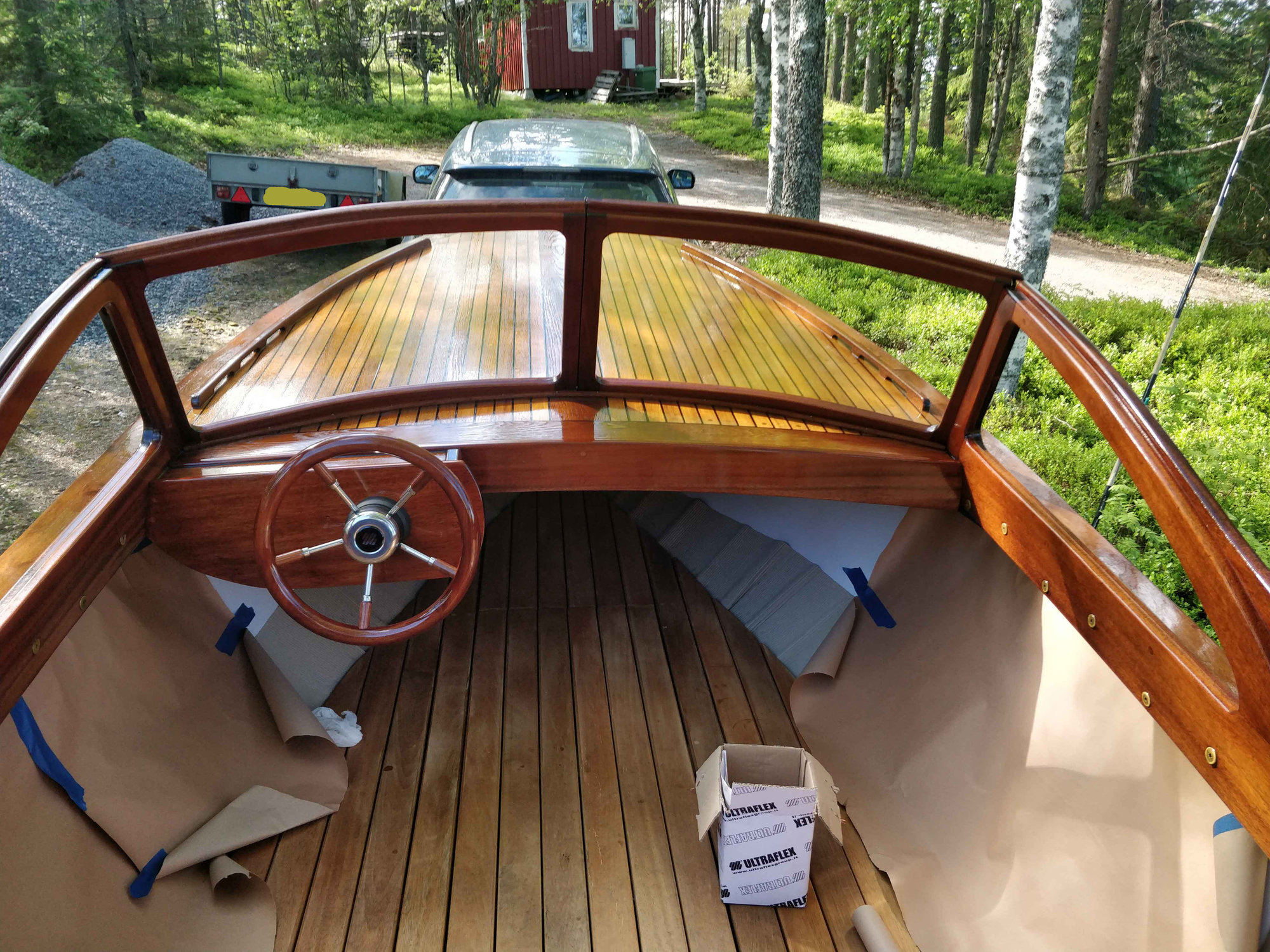

Jag har även inhandlat en väldigt vacker ratt till båten i mahogany.

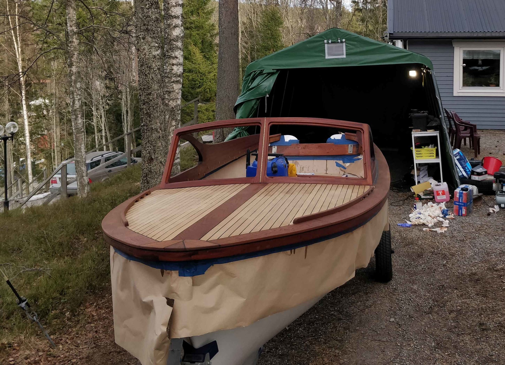

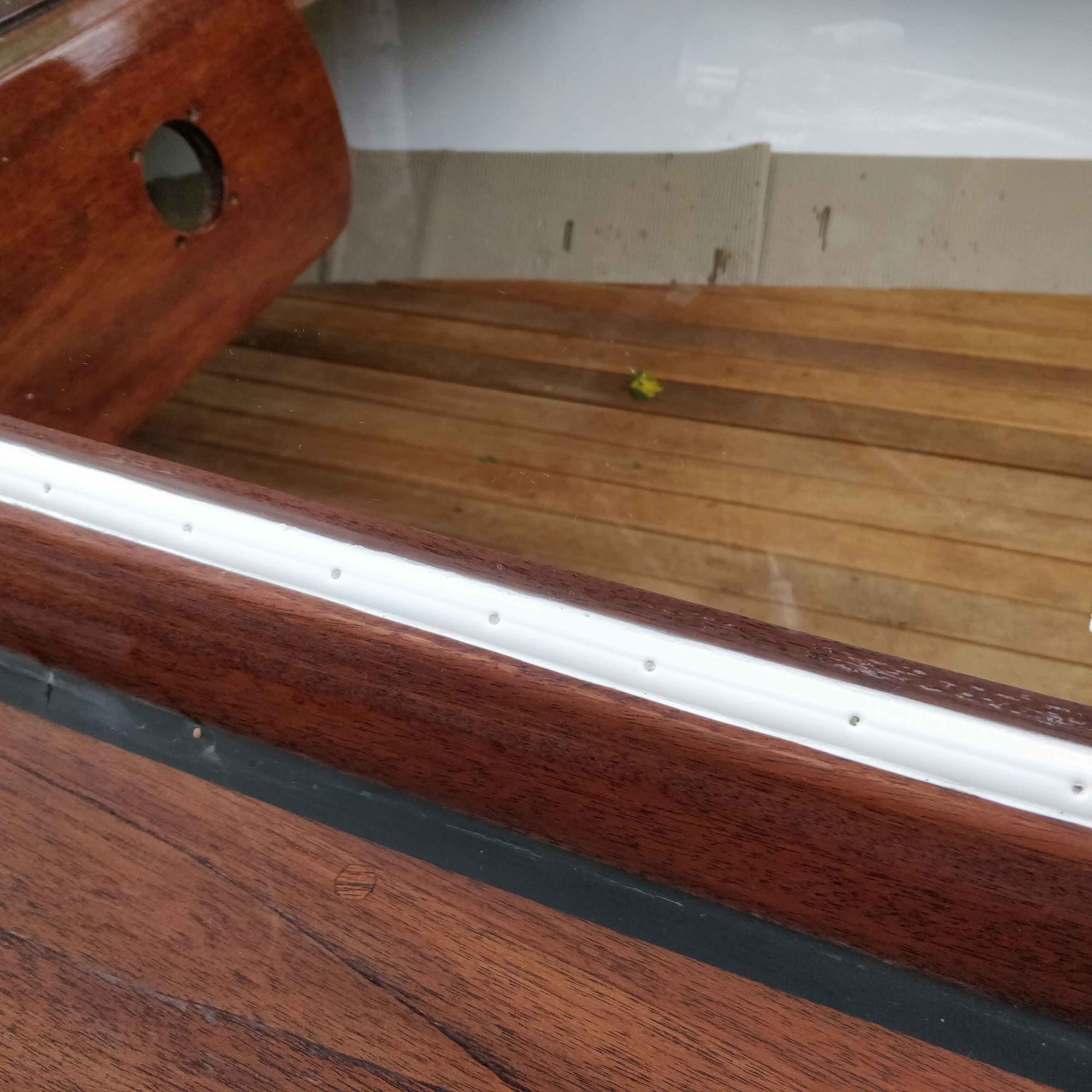

I helgen har jag påbörjat att montera rutor på båten. Rutorna är av polykarbonat med en repbehandling. Använder en tidsenlig fönsterlist från Erlandssons brygga spikad med mässingspik och med vit tätningsmassa bakom (en MS polymer). Blir väldigt tjusigt. Hoppas det håller tätt.
Efter montering av rutorna ska jag montera alla beslag samt fernissa de två sista lagren.

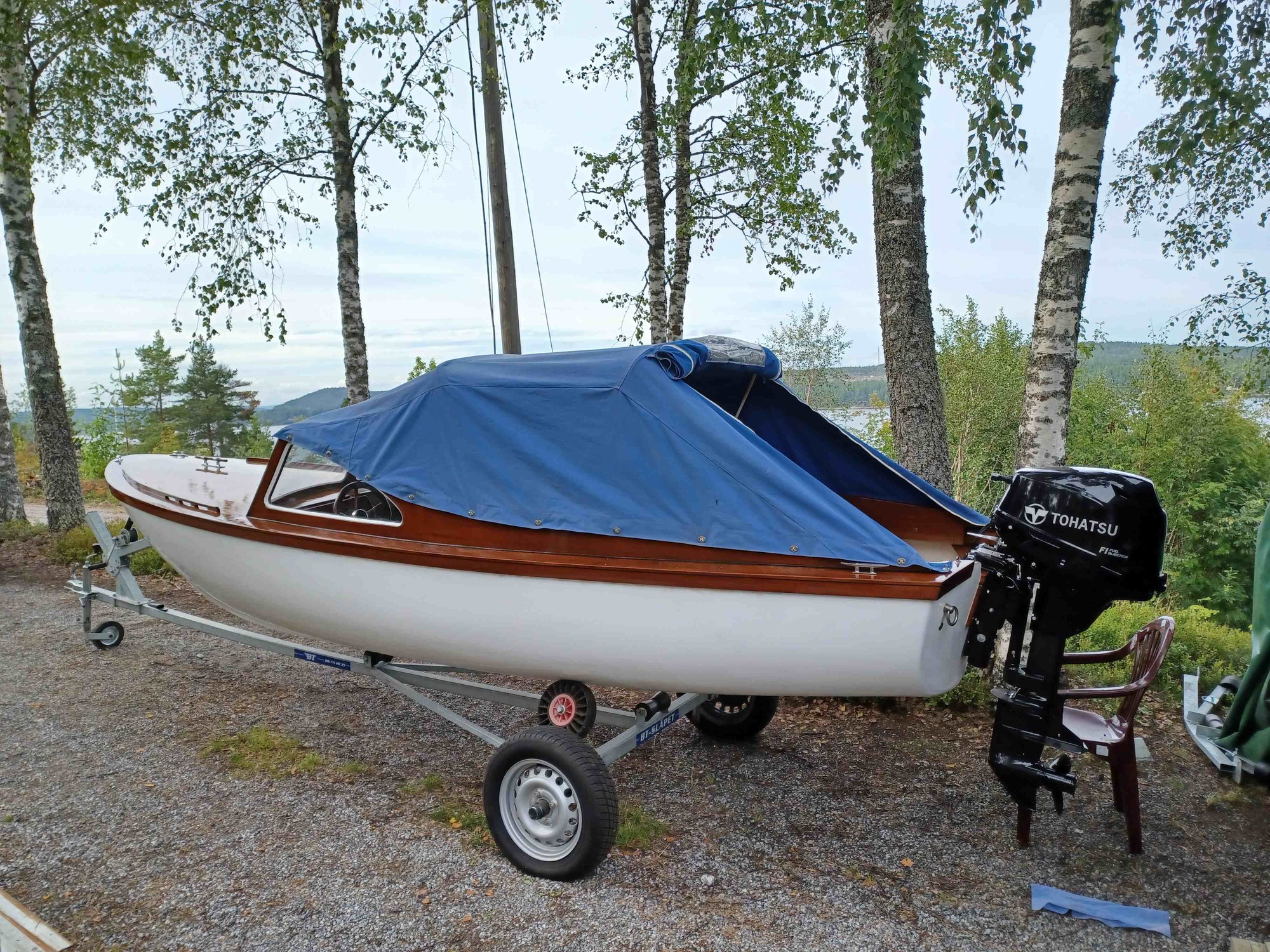

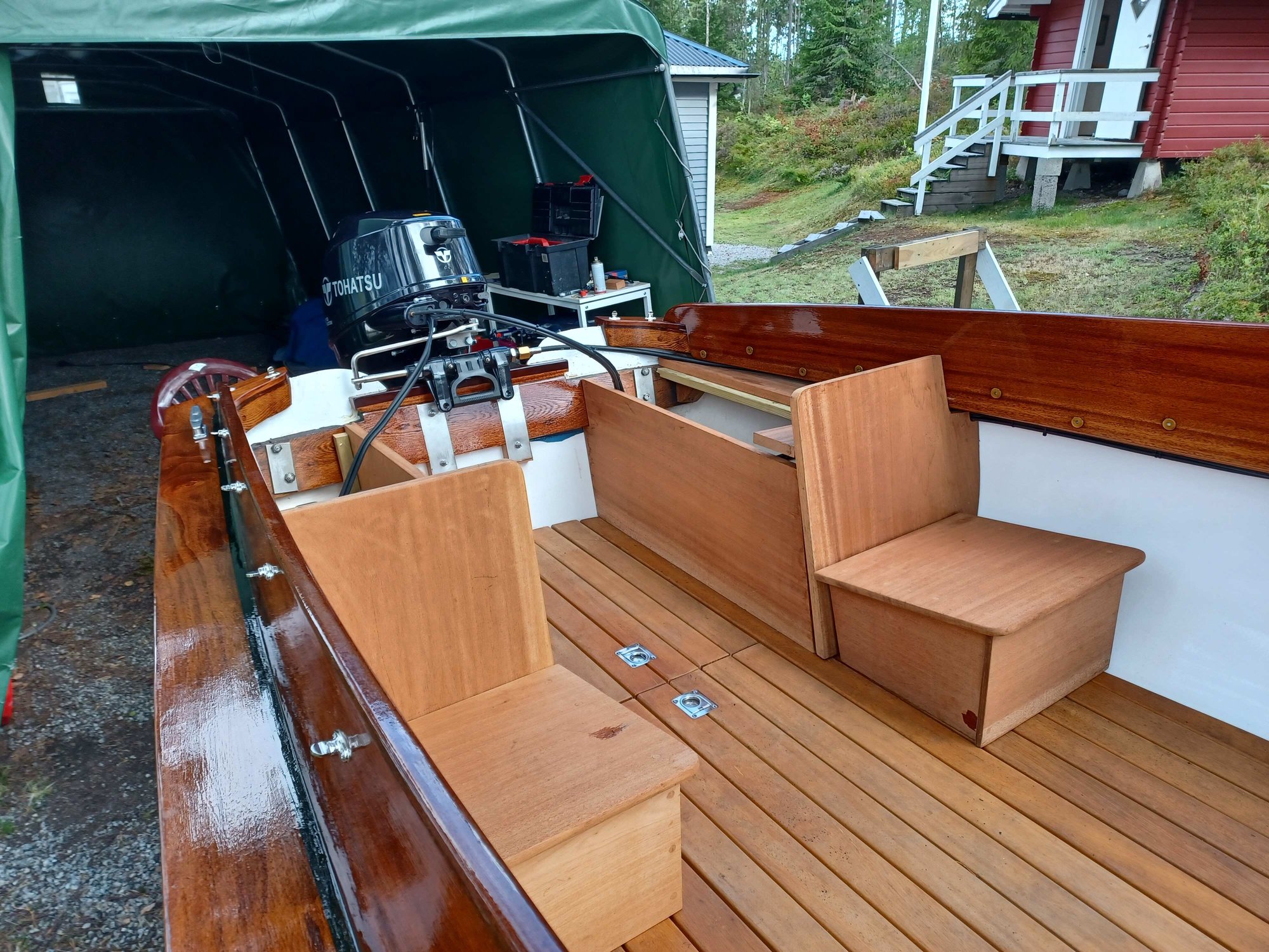

Var ett tag sedan jag uppdaterade restaureringen. Är nu klar med båten utvändigt. Rutor och beslag på plats. Även fått på motor med gasreglage. Kvar att göra är att behandla golvet och göra klart förvaringslådorna bak och samt stolarna.
Har varitut i skärgården några gånger i sommar. Båten går som finast mellan 5-6 knop. Med mycket vikt framtill kan man köra 10-11 knop.
