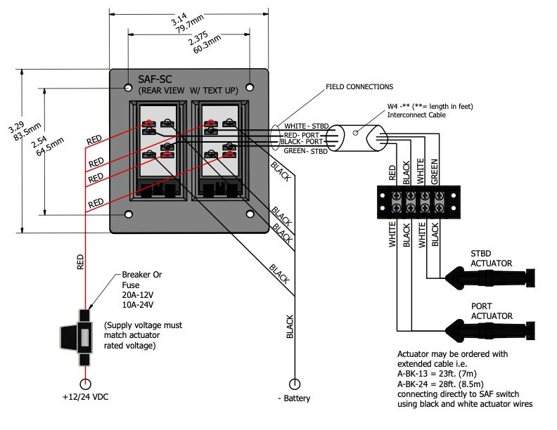

Tror du detta schemat kan hjälpa dig?
Annars kan du finna mer information här.
Tack! Det där hjälpte mig att visa var säkringen är inkopplad, för det hittade jag inte i Lectrotab-dokumentationen som följde med båten.
Dock behöver jag veta var säkringen, eller säkringarna, är placerade i båten, var kopplingsplinten med skruvterminalerna är placerade samt vilken typ av trimcylinder jag har.
Det verkar inte finnas många varianter av trimcylinder att köpa, så förhoppningsvis är svaret enkelt, men hoppas någon kan veta detta.
Det jag först skulle behöva göra är att mäta på kopplingsplinten och se ifall ström kommer fram mot babord trimcylinder. Gör det det så är ju cylindern eller dess kablage kass. Hade jag bara haft båten här hade jag säkert hittat det genom att följa kablar, men båten är ju inte här… 😊

Min erfarenhet av olika trimplansinstallationer är att det sitter en hängsäkring på pluskabeln som försörjer trimplanens manöverpanel, du ser den på bilden i mitt förra inlägg. Det är den svarta grejen som där heter "Breaker or fuse".
MEN... om nu ett trimplan funkar, så är ju denna säkringen hel, den försörjer ju båda trimplanscylindrarna.
Du skall nog istället leta upp kopplingsplinten där de svarta och vita kablarna från cylindrarna går ut och där röd, svart, grön och vit kabel kommer in.
Du frågade var denna plint sitter, tja, gissningsvis i motorrummet, eller någonstans akteröver.
Leta efter inkommande kablar i skrovgenomföring på akterspegelns insida, vit och svart, på varje sida, och följ dessa tills du finner denna kopplingsplint.
Här kan du sedan mäta spänning mellan röd och svart, eller mellan grön och vit samtidigt som någon manövrerar trimlanen vid panelen.
En god gissning är att den röda kabeln är till bb-trimplan medan den gröna är till sb.
Men innan du gör detta skall du ju kolla bakom panelen att alla kablarna är anslutna ordentligt.

Tänkte också på säkringen, men det skulle ju kunna sitta två säkringar då man kan se på kopplingsschemat att det är separata matningar till respektive manöverknapp och trimcylinder.
Men om jag börjar vid kopplingsplinten så kan det ju utesluta fel på både säkring(ar) samt anslutning mot manöverpanel.

Dom där cylindrarna är ju väldigt dyra, och minst 75% av alla elproblem ombord beror på dålig kontakt relaterad till oxiderade kontaktytor, eller dåliga anslutningar.
Det kan ju även vara så att det är dålig kontakt i trimpanens manöverpanel, eller dess anslutningar, på bilden ser det ut som om det vore flatstiftskontakter, dessa är inta optimala ombord, ringkabelskor är bättre.
Vilken trimplanscylinder är det som inte fungerar?  om det nu är styrbords så kolla den gröna kabeln, och vice versa med den röda om det är bb, och då även minuskablarna vit och svart. Eller det är ju lika bra att kolla alla anslutningarna när du ändå håller på.
Flera matningar, ja den röda pluskabeln delar ju upp sig i fyra delar, men bara en säkring på inkommande. Kolla att dessa sitter som dom skall.
Högst sannolikt är denna panels strömställare kopplade som två polvändare som omväxlande ger +- eller -+ till cylindrarna så att dom kan gå uppåt och nedåt, alltså dess elmotorer kan rotera åt båda hållen.

Har kollat anslutningarna nu och kan konstatera att det kommer fram spänning till skarven mellan kablaget från manöverpanelen och kabeln till själva cylindern. Det går faktiskt inte via någon kopplingsplint, utan det kopplas ihop med kabelskor.
Så det blir till att börja lossa kablaget och byta cylinder….
Och det stämmer Georg, att det polvänder. 😊👍
