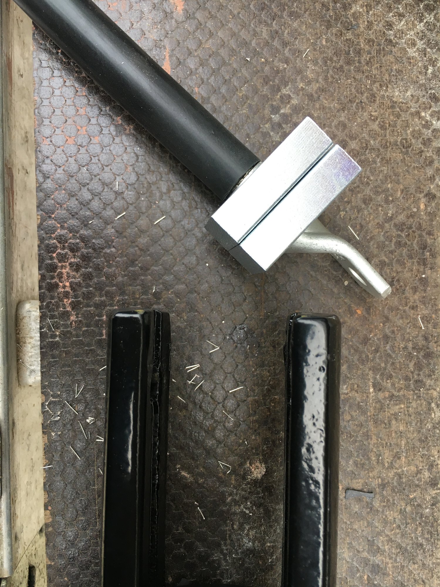

Pressa 95 mm2 med hydralisk tång
Skall för första gången pressa batterikablar med egen hydralisk tång.
Vill göra rätt…
Skall jag bara pressa en gång
eller
skall jag pressa en gång, flytta kontakten lite och pressa en andra gång bredvid?
Det rör sig om 95 mm2 förtennad kabel.
Bilden visar att det finns plats för dubbla pressningar.
Någon som vet?

Jag trär på en några centimeter lång krympslang med lim i på elkabeln, smörjer in den skalade elkabeln med vaselin och stoppar in elkabeln ända in i botten på rörkabelskon. Många rörkabelskor har ett litet "inspektionshål" man kan kika i. Därefter klämmer jag kabelskon med minst två pressningar, beroende på hur lång rörhylsan är. Den första pressningen gör jag några millimeter in på hylsan och den andra några millimeter från första pressningen, osv. Därefter drar jag krympslangen över rörkabelskons hylsa och värmer ihop krympslangen så att den sluter tätt och limmet blir synligt i krympslangens ändar.
Hittills, under kanske 30 år och hundratals pressningar har detta förfarande fungerat klanderfritt, men vänta ska Du se att det kommer motbud...
