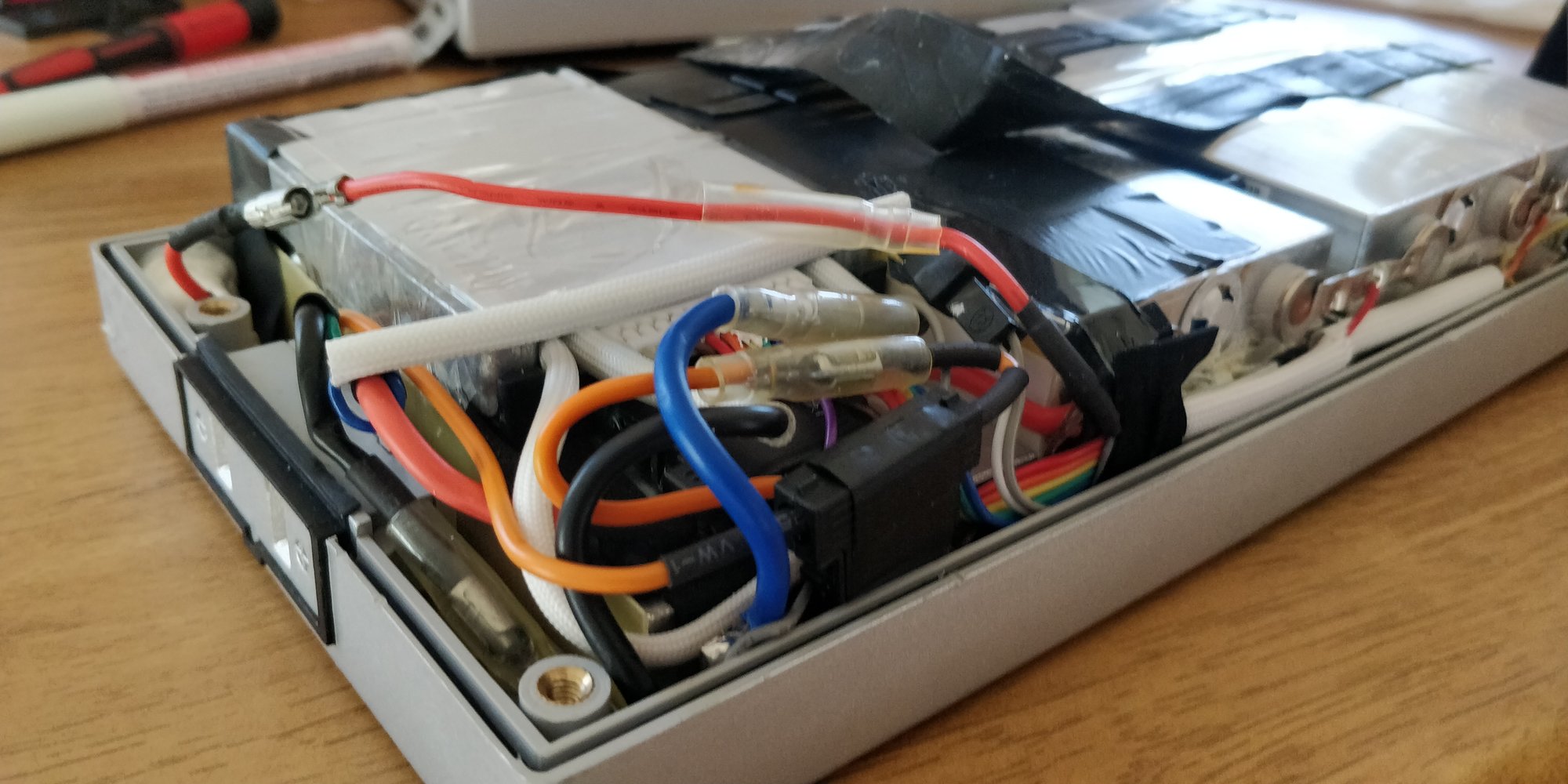

Batteriet är från 2013 och det sitter Li-Po celler i den som även är lite svullna. Har mätt med multimeter och när den är i viloläge så sig ligger batteriet på ca 26,8V. (Ska vara 25.9)
Så mest troligt är att cellerna är kassa. Har även mätt cellerna var för sig men de verkar ligga på stadiga 4.13V allihopa.
Men då måste det vara som ni säger, att så fort de blir för hårt tryck på batteriet så stänger de av sig för att skydda sig själv.
Har hittat celler på Aliexpress för 1300kr.
Batteridoktorn ville ha  ca 2.7k för utbytes.
Kan kanske vara värt att testa själv.
Lite halvtaskig bild men som ni kan se till höger om bilden så är cellerna ganska så svullna..
