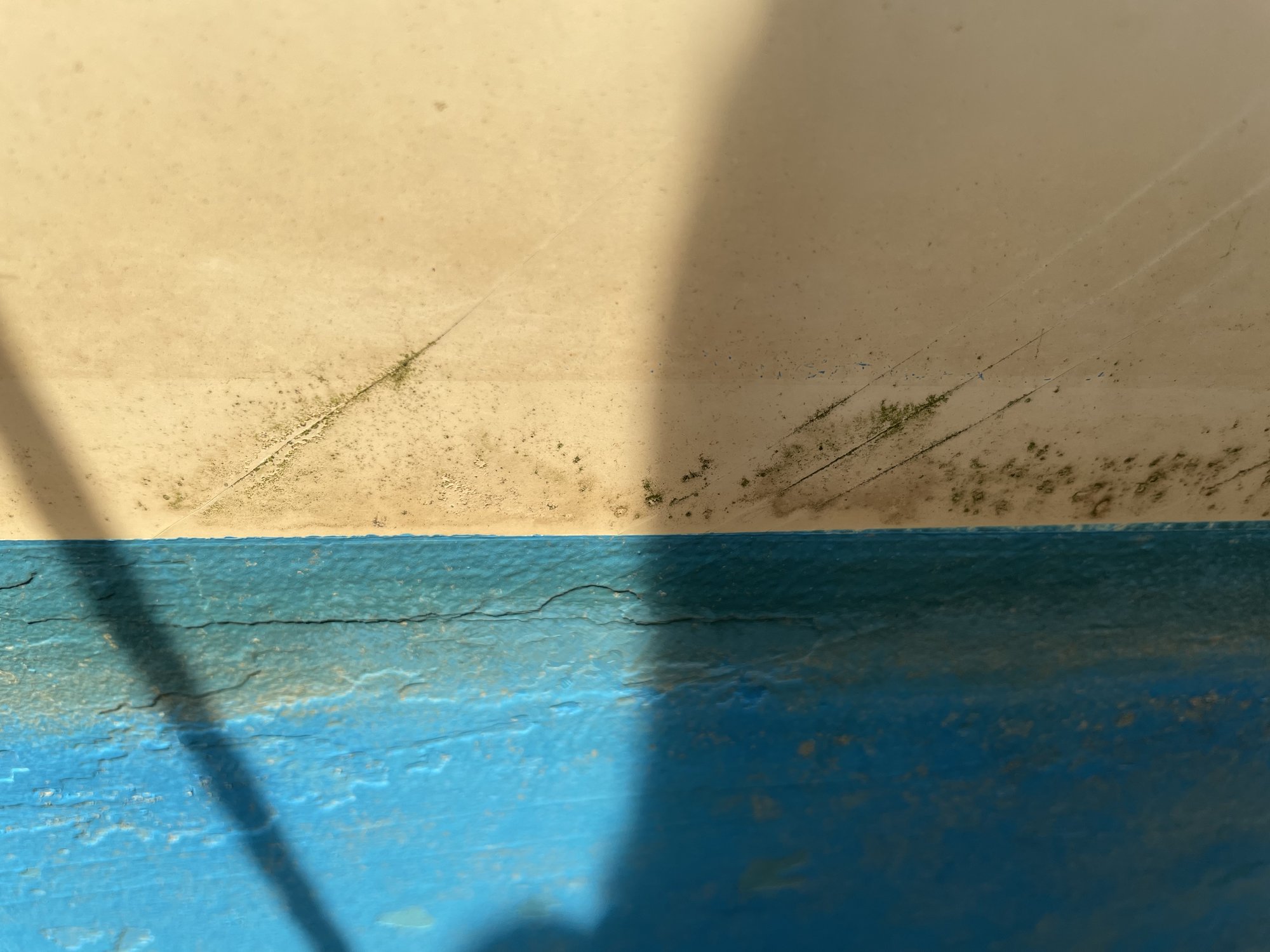

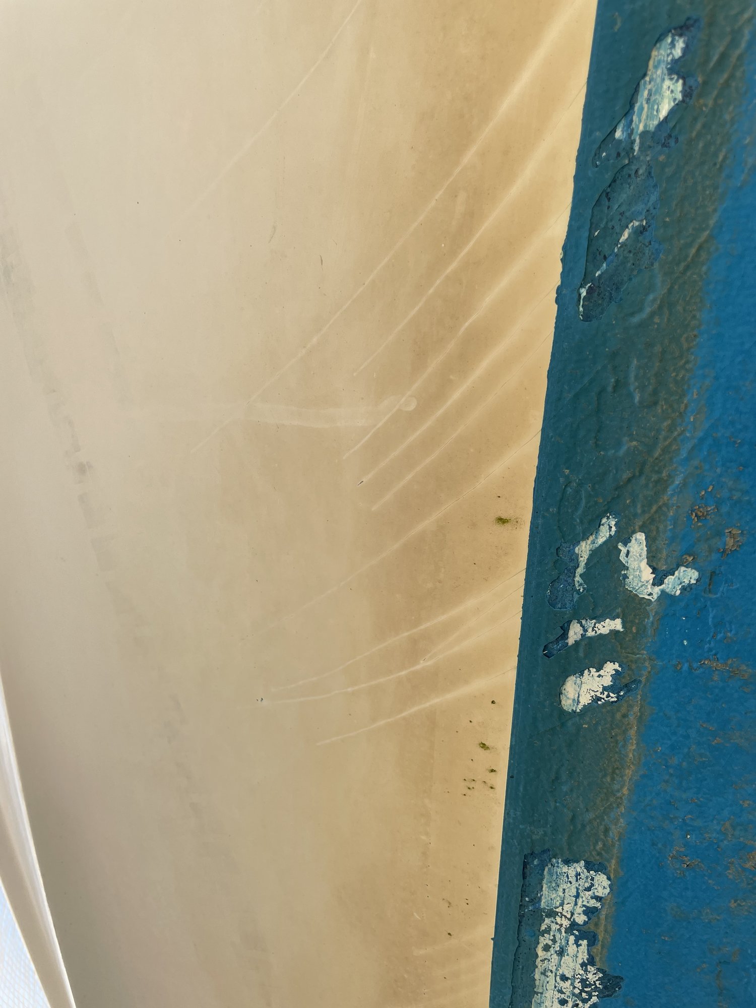

Inspekterade idag båten för att se om jag hade några lagningar att göra i gelcoaten under den, t ex pga påkörda stenar. Men upptäckte i stället några parallella sprickor i gelcoaten i fören, precis kring vattenlinjen. Funderar därför- ska något göras åt dessa? Om så, vad? Är det något man kan göra själv eller bör man lämna in? Jag är inte båtvan, ska kanske noteras…

Det beror på varför de är där. Om det var en engångshändelse och skrovet flexade mer än gelcoaten klarar utan att skada glasfibern så räcker det normalt att öppna sprickan och fylla igen med ny gelcoat.
Det är dock ovanligt och oftare är det felhantering eller brister i konstruktionen som gör att skrovet flexar upprepade gånger och över tid minskar hållfastheten och skrovet flexar då ännu mer med rejäla sprickor som följd. Då måste man fixa konstruktion och glasfibern först.
Om du tittar på insidan där sprickorna är, typiskt runt skott el dyl så kan det ge en indikation hur omfattande skadorna är.
Det ser även ut som dina sprickor fortsätter ner under bottenfärgen så du kanske vill skrapa undan färgen för att se hur lång de går.
