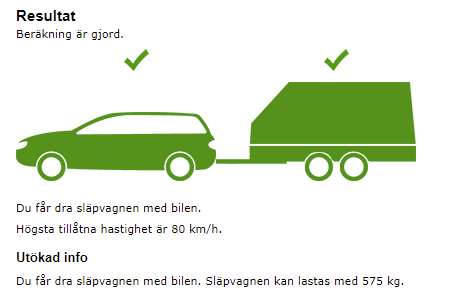

IngemarE 3 700 Postad 8 April , 2022 2022-04-08 vid 06:30 skrev Kane: Använd släpvagnskalkylatorn. Den hjälper dock inte till med straffsatser om överskrider vikter etc. Men släpvagnskalkylatorn stämmer/gäller ju inte obromsade släp. Dessutom - eftersom TS tycker det är rörigt - kanske det vore bra att inte blanda in exempel med släplaster som inte alls är relevanta för TS (1200-2000kg när TS har 780kg). Dela detta inlägg Länk till inlägg Dela på andra webbplatser
Kane 976 Postad 8 April , 2022 (redigerade) 2022-04-08 vid 06:47 skrev IngemarE: Men släpvagnskalkylatorn stämmer/gäller ju inte obromsade släp. Jaså, sedan när då? Slå in ditt bilnummer med t.ex. AKY 943, obromsat släp hittat på Blocket. https://slpvkalk.transportstyrelsen.se/extweb/Slapvagnskalkylator/Slapvagnskalkylator.aspx All green med min Audi i alla fall, Och med frugans Toyota CH-R, Redigerad 8 April , 2022 av Kane Dela detta inlägg Länk till inlägg Dela på andra webbplatser

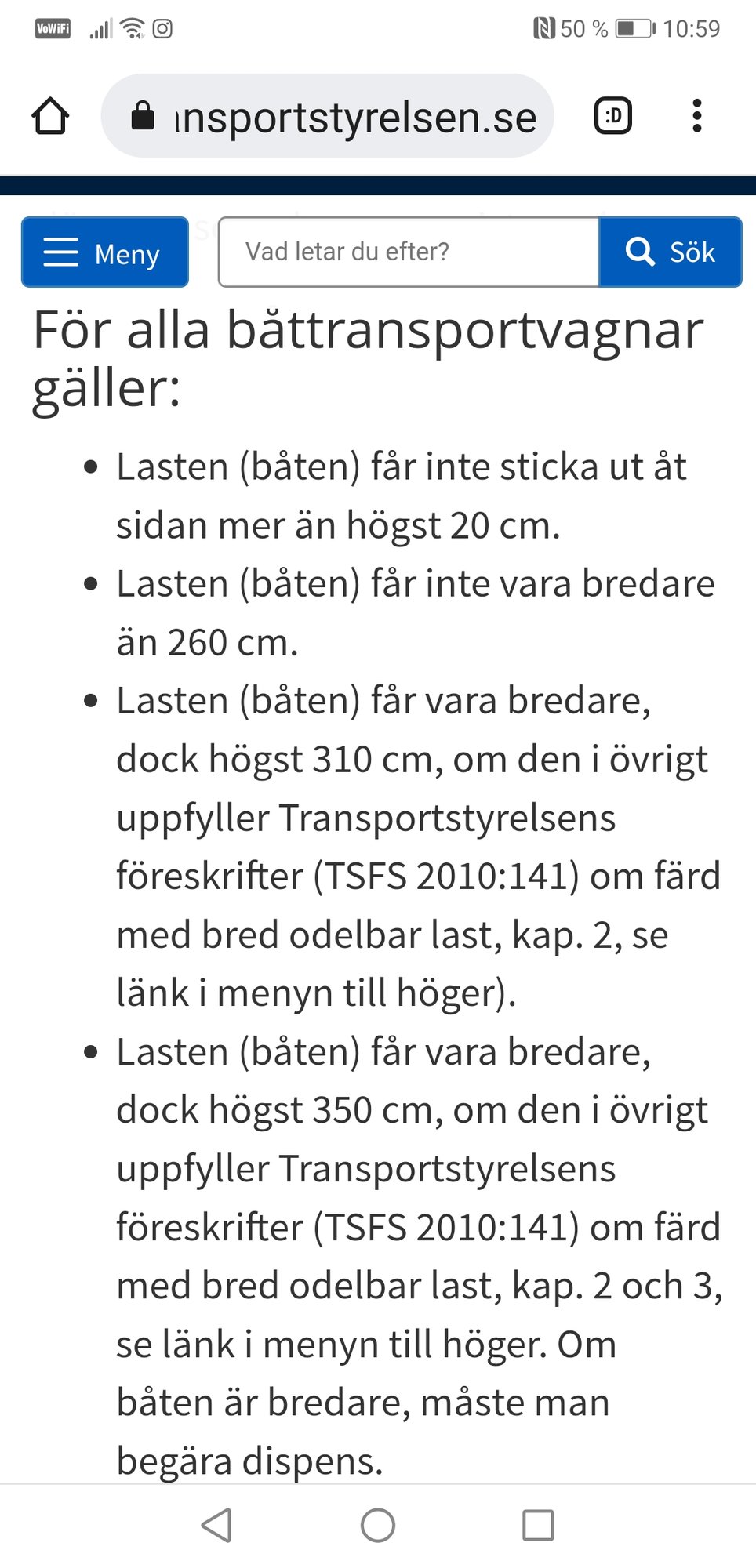

gusvo085 113 Postad 8 April , 2022 Första frågan måste ju vara vad som menas med "Trailer" är det ett släp eller ett efterfordon - dvs obromsad och ofjädrad "båtupptagningsvagn". Om det är en sådan är det andra regler. Dela detta inlägg Länk till inlägg Dela på andra webbplatser
Hybro 1 198 Postad 8 April , 2022 Just så. Max 30, LGF-skylt, ljusramp eller lösa lampor. Plocka av registreringsskylt. Går väl under nåt som heter enstaka transport? Visst är det så nuförtiden också? Dela detta inlägg Länk till inlägg Dela på andra webbplatser
Kane 976 Postad 8 April , 2022 2022-04-08 vid 08:18 skrev gusvo085: Första frågan måste ju vara vad som menas med "Trailer" är det ett släp eller ett efterfordon - dvs obromsad och ofjädrad "båtupptagningsvagn". Om det är en sådan är det andra regler. Eftersom TS skrev trailer så tar vi det som släp och inte efterfordon.😎 (Så klassar Fogelsta/Brenderup sina båtvagnar.) 1 Dela detta inlägg Länk till inlägg Dela på andra webbplatser
Hybro 1 198 Postad 8 April , 2022 Typ tillfälligt steloperera släpet, vad det nu än är... Och sen rätta sig enligt reglerna. 1 Dela detta inlägg Länk till inlägg Dela på andra webbplatser
Kane 976 Postad 8 April , 2022 2022-04-08 vid 08:55 skrev Hybro: Max 30, LGF-skylt, ljusramp eller lösa lampor. Plocka av registreringsskylt. Fast det räknas ändå som släp och inte efterfordon...... Dela detta inlägg Länk till inlägg Dela på andra webbplatser

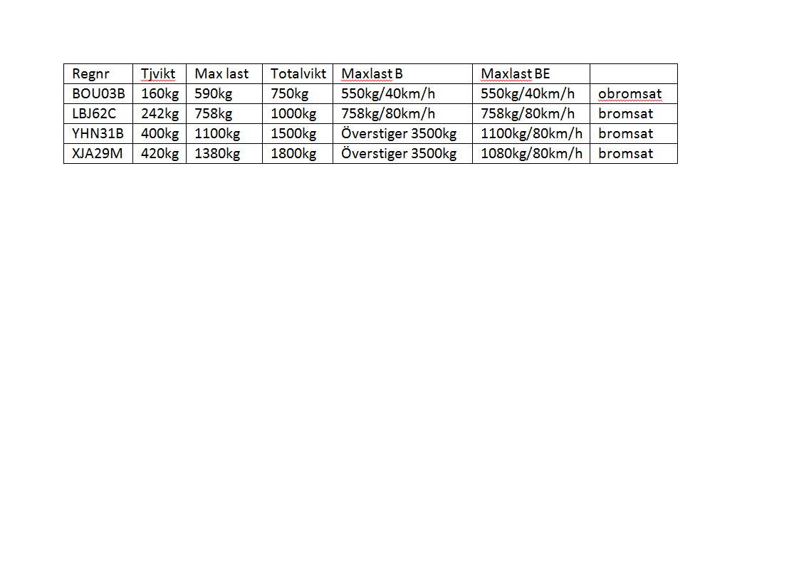

Lintott 1 997 Postad 8 April , 2022 (redigerade) Fick för mig att kolla hur det ser ut för min bil... Totalvikt 2200kg, max släp obromsat 710 kg, max släp bromsat 1500 kg Hittade fyra uthyrningssläp på Blocket med totalvikt (maxlast) 750kg (590) /1000kg (758) /1500kg (1100) /1800kg (1380) Testade släpvagnskalkylatorn för både B o BE (jämställt med utökad B ) behörigheter. Med det obromsade 750kg-släpet hade jag fått lasta 550 oberoende av körkortsbehörighet men bara köra i 40 km/tim med last (olastat 80 km/tim). Släpet får lasta 590kg men min bil får bara dra 710kg och då blir maxlast 550kg. Med det bromsade 1000kg-släpet hade jag fått lasta 758 kg oberoende av behörighet Med det bromsade1500kg-släpet hade jag fått lasta 1100 kg med BE-behörighet Med det bromsade 1800kg-släpet hade jag fått lasta 1080 kg med BE-behörighet Lite slutsatser (som gäller för min dragbil): * Jag får lasta mer på 1500kg-släpet än på 1800kg-släpet eftersom bilens max släpvikt är 1500 kg och tjänstevikten på 1800kg-släpet gör att 20 kg lastvikt "förloras". Jag har BE-behörighet så alla alternativen hade varit möjliga för mig. * Med obromsat släp gäller det att skaffa ett släp med totalvikt som är mindre än bilens maxlast för obromsat släp. Det är släpets totalvikt som räknas, inte lastens vikt. Annars blir det att köra i 40km/tim oberoende av hur lätt båt som ska lastas. (80 med 40-ekipage är fortkörning så då hänger nog körkortet löst...). Det är lätt att kolla max dragvikt och släpets tjvikt i fordonspapperna så det behöver inte ens vägas om polisen stoppar ekipaget. Det verkar vara jätteviktigt att välja "lagom" stort släp som passar till dragfordonets begränsningar och förarens behörighet för att få ut max hastighet eller max last ur fordonskombinationen. Redigerad 8 April , 2022 av Lintott 1 Dela detta inlägg Länk till inlägg Dela på andra webbplatser

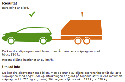

Kane 976 Postad 9 April , 2022 YHN31B verkar vara fel regnummer. Jag får dra BOU03B med 550 kg i 80 km/h. Audi A6 Allroad, tj.vikt 2007 kg, totalvikt 2520 kg, max dragvikt 2500 kg Dela detta inlägg Länk till inlägg Dela på andra webbplatser
Lintott 1 997 Postad 9 April , 2022 2022-04-09 vid 08:40 skrev Kane: YHN31B verkar vara fel regnummer. - - - Sorry YHN31D ska det vara. Dela detta inlägg Länk till inlägg Dela på andra webbplatser

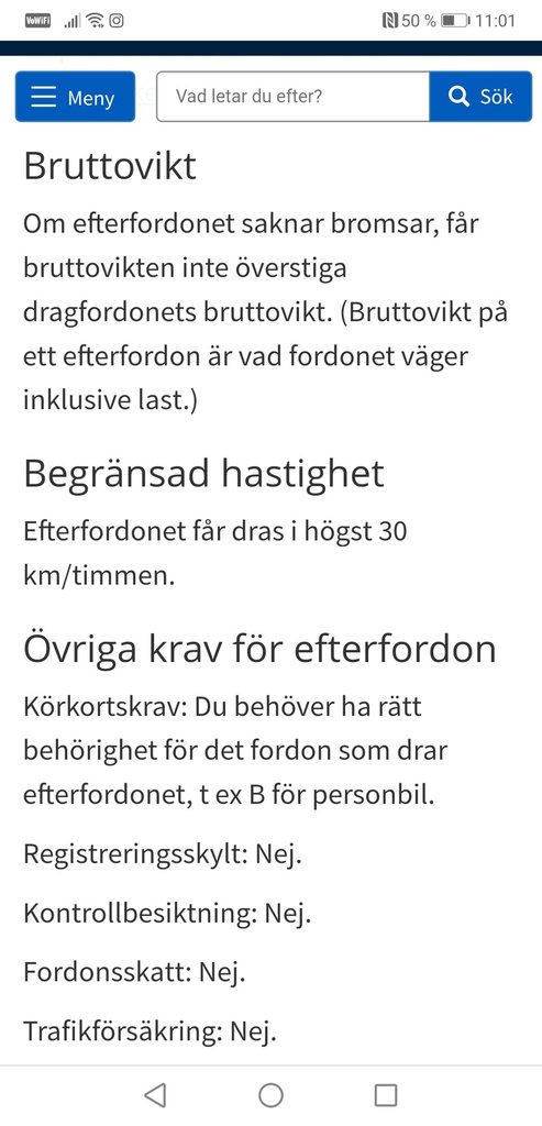

patrikflink 855 Postad 11 April , 2022 2022-04-08 vid 08:55 skrev Hybro: Just så. Max 30, LGF-skylt, ljusramp eller lösa lampor. Plocka av registreringsskylt. Går väl under nåt som heter enstaka transport? Visst är det så nuförtiden också? Man måste även låsa påskjutbroms samt ta bort fjädringen (stummontera). Hämta svärfar med en släpkärra som han hade plockat av regplåt och på med LGF-skylt och körde i 30km/h. Böter fick han också såklart. Dela detta inlägg Länk till inlägg Dela på andra webbplatser
Volvo_Penta 720 Postad 11 April , 2022 2022-04-11 vid 19:01 skrev patrikflink: Man måste även låsa påskjutbroms samt ta bort fjädringen (stummontera). Bromsar får Du faktiskt ha på ett efterfordon. Se bifogade dokument på sidan 3 nere till vänster. https://www.transportstyrelsen.se/globalassets/global/publikationer/vag/fordon/fordon_och_regler/pvj1103_web.pdf Dela detta inlägg Länk till inlägg Dela på andra webbplatser
patrikflink 855 Postad 11 April , 2022 2022-04-11 vid 19:07 skrev Volvo_Penta: Bromsar får Du faktiskt ha på ett efterfordon. Se bifogade dokument på sidan 3 nere till vänster. https://www.transportstyrelsen.se/globalassets/global/publikationer/vag/fordon/fordon_och_regler/pvj1103_web.pdf Ser det... men står ju även så här sida 4: Är det tillåtet att avregistrera och ta bort registreringsskylten på min släpvagn med flak och sedan använda släpvagnen som efterfordon? – Nej. Om släpet är avsett för transport av gods är det en släpvagn. Summan av detta om jag förstår TRS rätt så får man inte göra om sin bromsade släpvagn utan att ändra vissa punkter. Dela detta inlägg Länk till inlägg Dela på andra webbplatser
