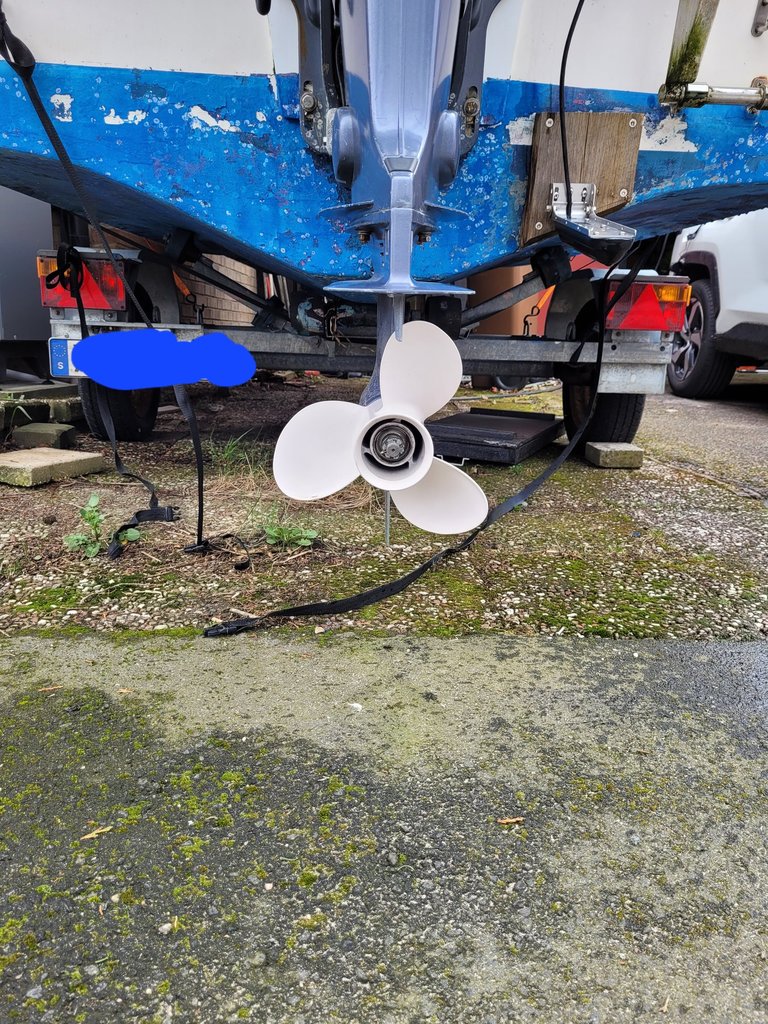

schizo99 0 Postad 17 April , 2022 Nej så är det inte. Hade förlagt nycklarna till båten men hittade dom i förrgår. Så har nu kunnat ta en bild på motorn i nedersta läget. Dela detta inlägg Länk till inlägg Dela på andra webbplatser
Kane 976 Postad 17 April , 2022 3 timmar sedan skrev schizo99: Nej så är det inte. Hade förlagt nycklarna till båten men hittade dom i förrgår. Så har nu kunnat ta en bild på motorn i nedersta läget. Ser OK ut. Några centimeter ovanför kölen om inte vinkeln lurar en. Dela detta inlägg Länk till inlägg Dela på andra webbplatser
