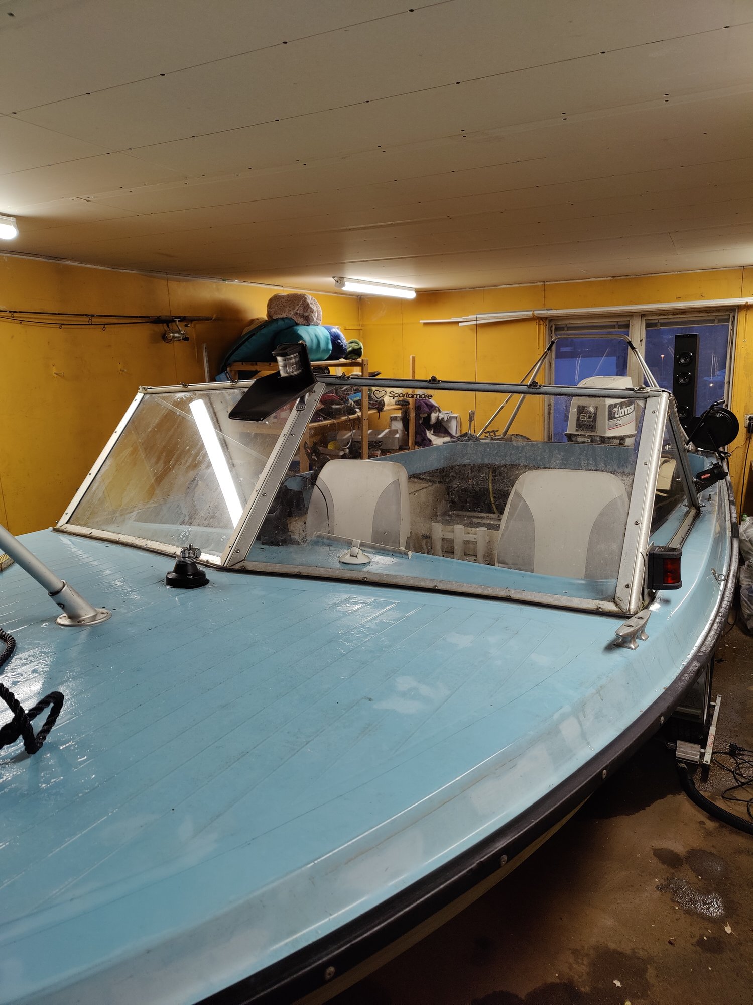

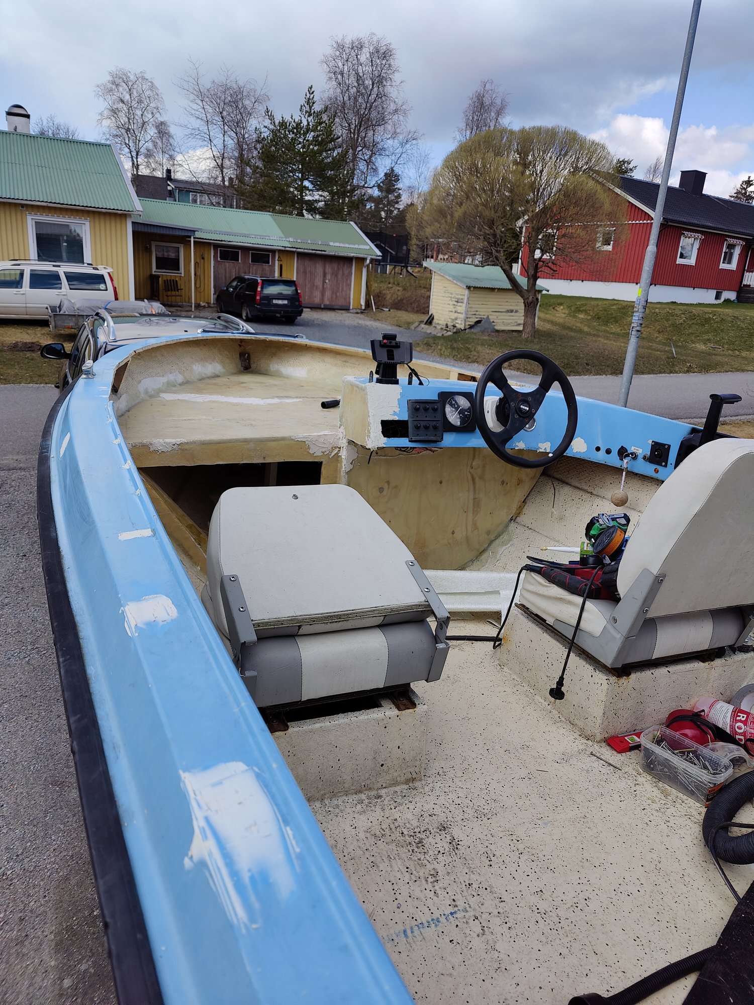

Halloj! Har skaffat mig en båt som ska få en lätt ombyggnation från sportbåt till fiske/fritidsbåt.
Planen just nu är att kapa upp fronten och bygga kastdäck med förvaring under, bygga en styrpulpet/förarplats och renovera upp "soffan" bak.
Detta är mitt första lite större båtprojekt, har tidigare bara byggt om en öppen plastbåt till gäddracer så är inte särskilt rutinerad med platsning och allt sådant men man lär sig väl efter projektets gång 😅 kom gärna med tips om ni ser att jag gör något felsteg på vägen!

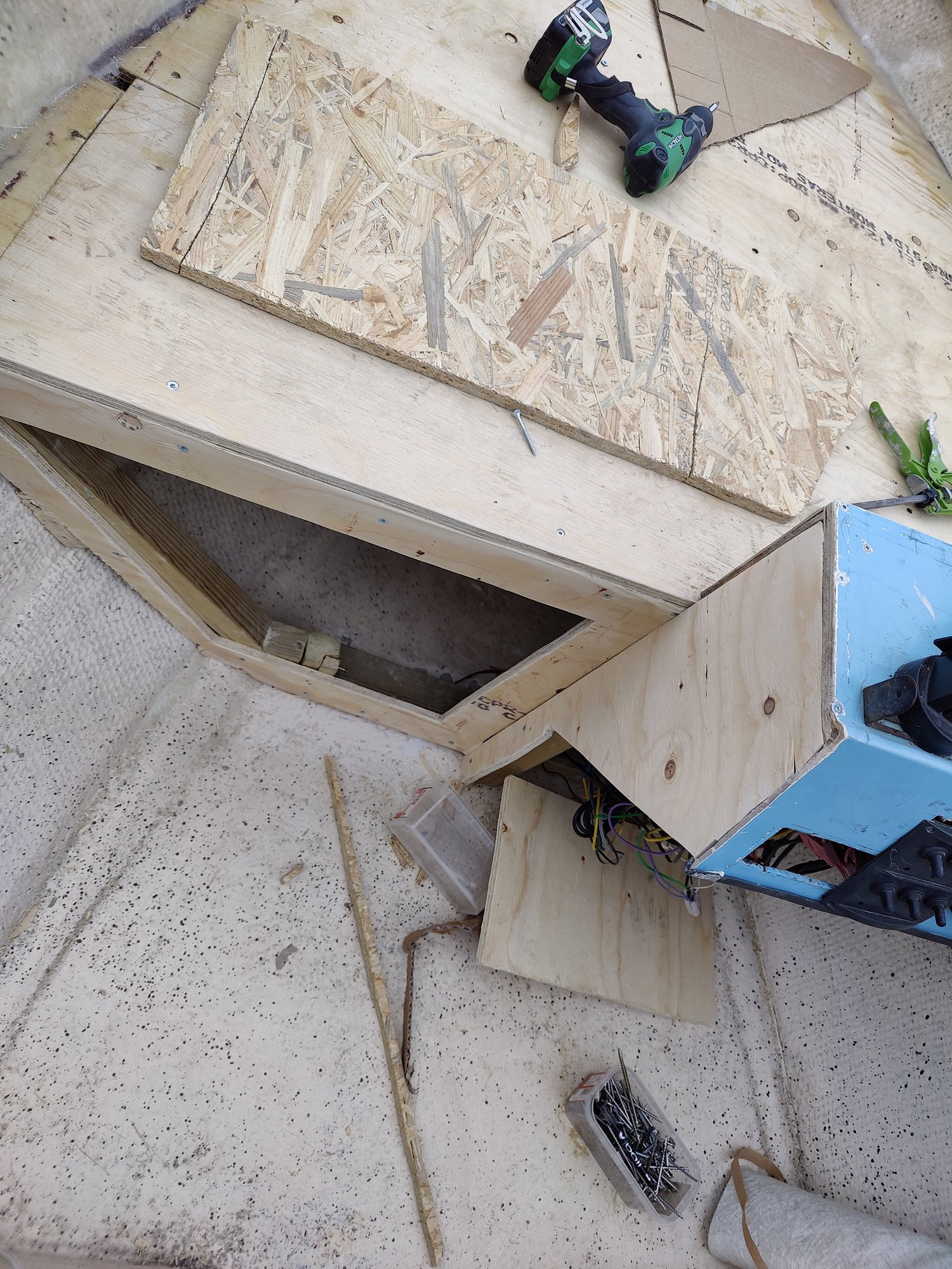

Jo precis, tänker regla upp och bygga som en ställning under som ska limmas och plastas in i skrovet för att stärka upp det hela 👍

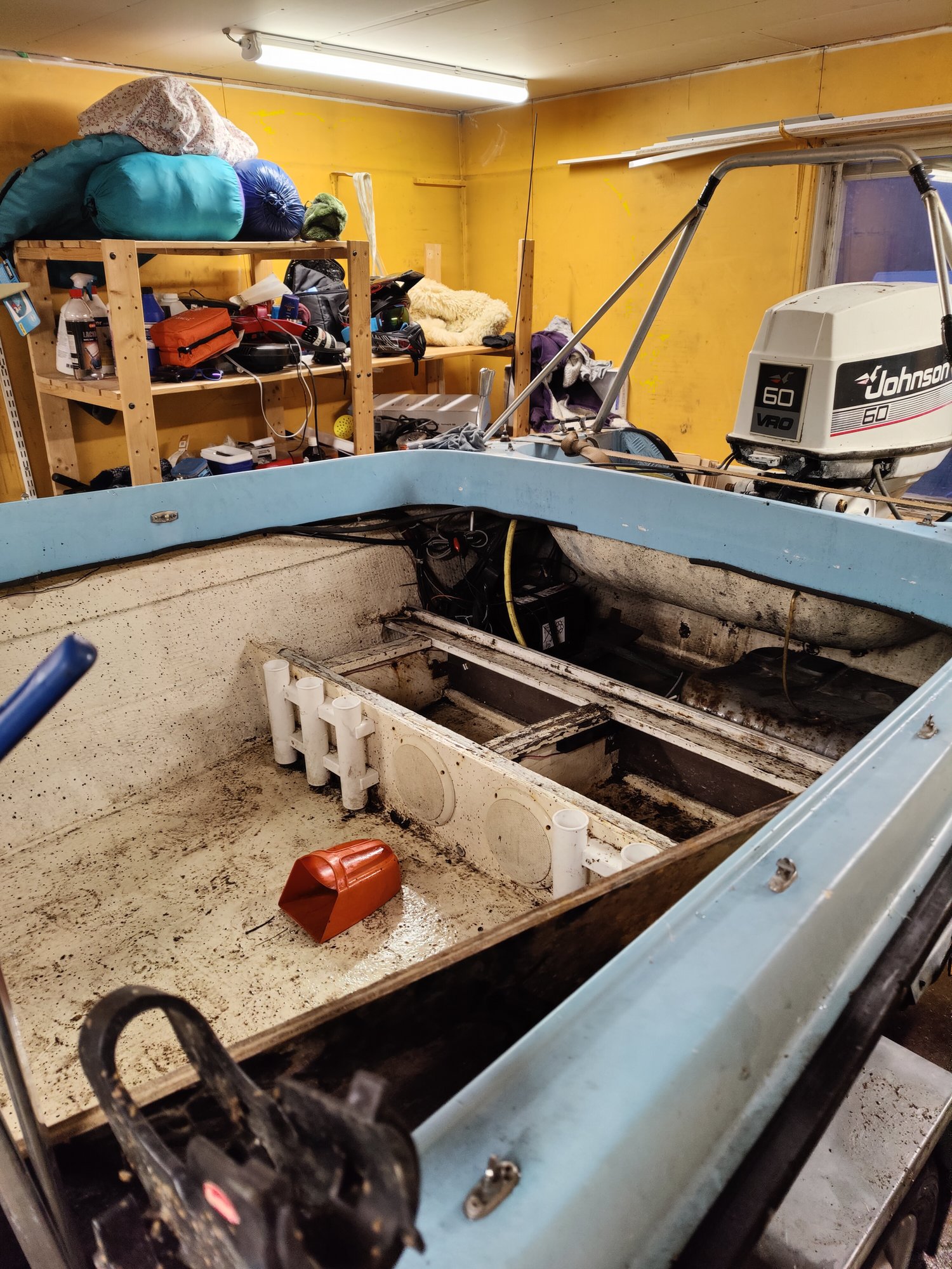

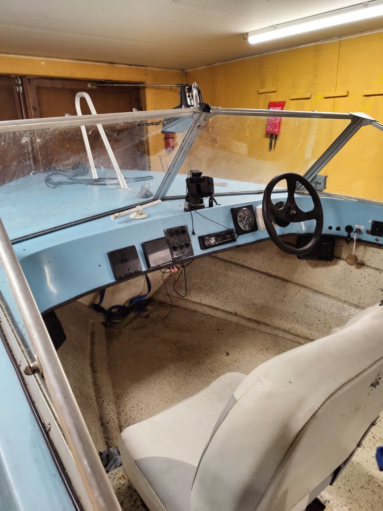

Fick lite gjort ikväll, kapade upp fronten, började rota runt lite i elen samt funderade lite på hur kastdäcket ska reglas upp.
Plockade bort rutorna och har börjat skissa på hur jag ska bygga en ny, tänker mig en plexiglas skiva som får fästas på något finurligt sätt.

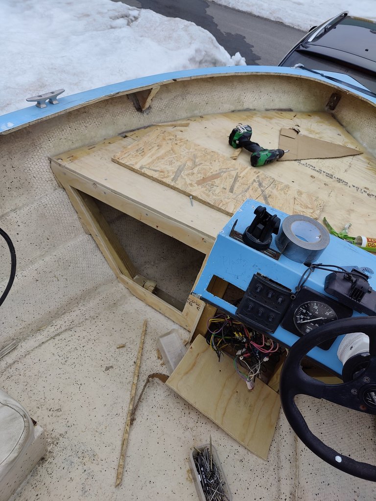

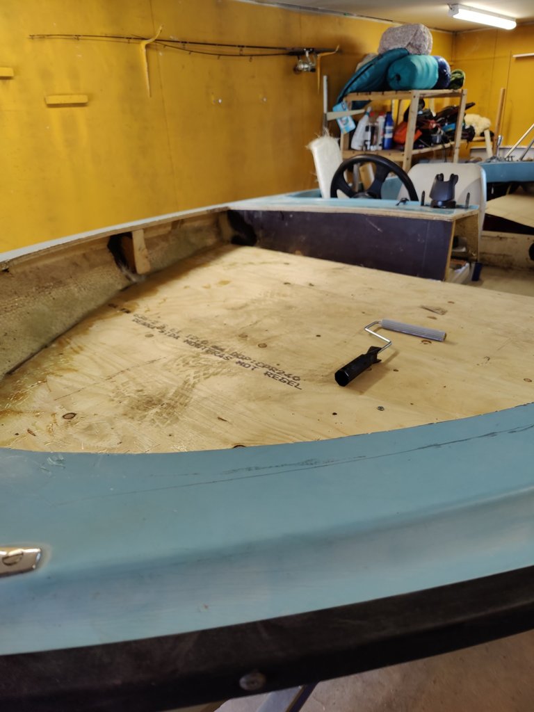

Några dagar har passerat och lite framsteg har gjorts. Jag har reglat och samt fått dit kastdäcket och även börjat bygga om själva styrpulpeten. Har även hunnit plastat fast däcket i skrovet och Imorgon är det dags att fortsätta plastningen. Men en fråga, har nån något tips på färg? Är sugen på vit till insidan och grått till utsidan men blir inte riktigt klok på vad man ska använda 🤔
Båt för fiske = grått på insidan!
Roligt projekt! Alltid tyckt det verkar läskigt att såga bort så mycket av båten men ser ut att bli stadigt! Plasta ordentligt så inte vatten kommer in och fastnar i träet. Körde impregnerat trä som ruttnade i min båt tidigare för att jag inte gjort det ordentligt från början.

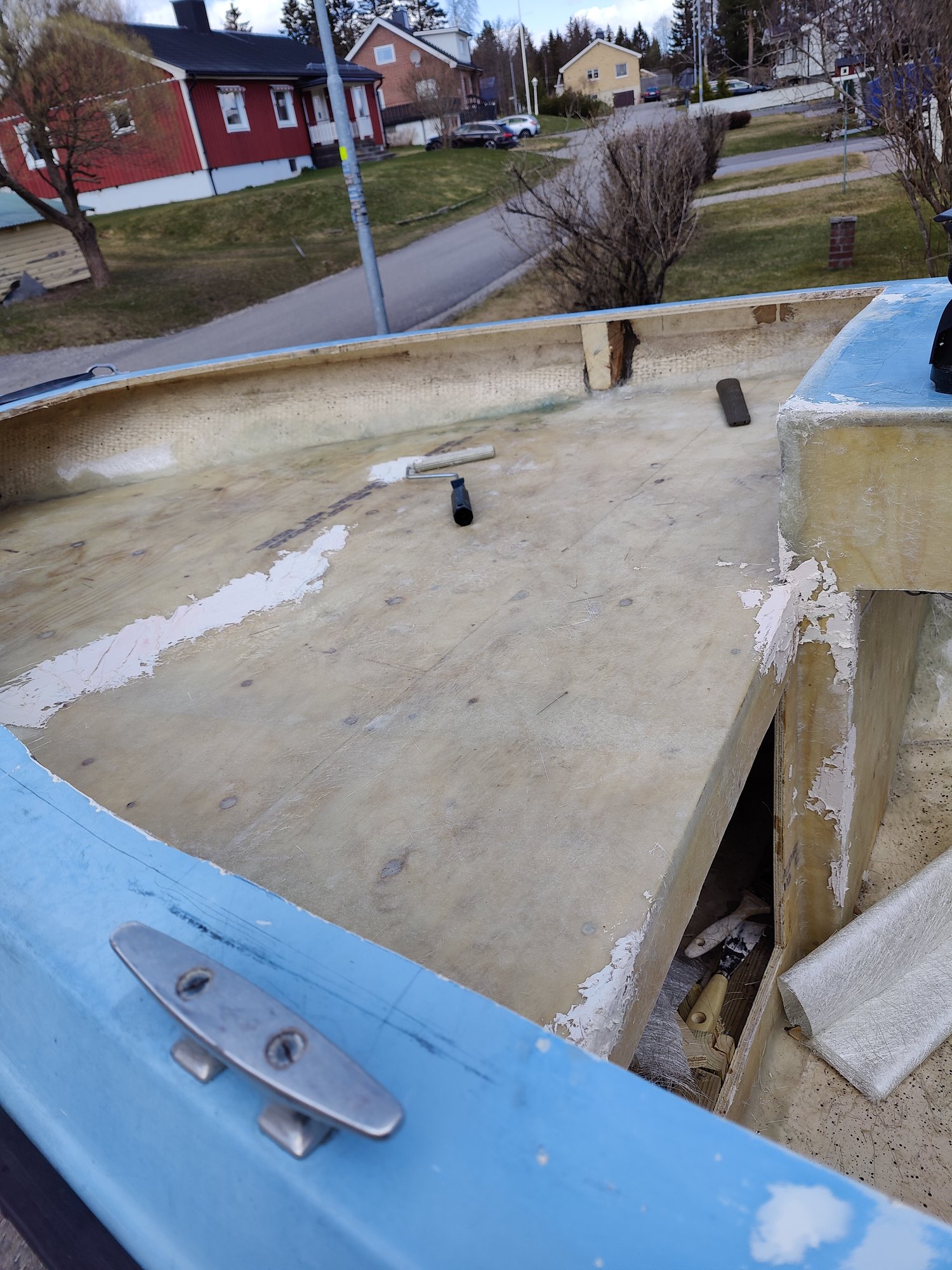

Nu har det tillslut hänt lite grejer i båt bygget. Kastdäcket är plastat och klart, såklart så blev det några luftbubblor som jag nu har slipat ner och spacklat över. Har även bygg om styrpulpeten och gömt undan elen. Förhoppningen är att kunna slipa spacklingen och kunna börja måla imorron, det börjar ju närma sig sjlsättningstider nu så klockan tickar på 😅

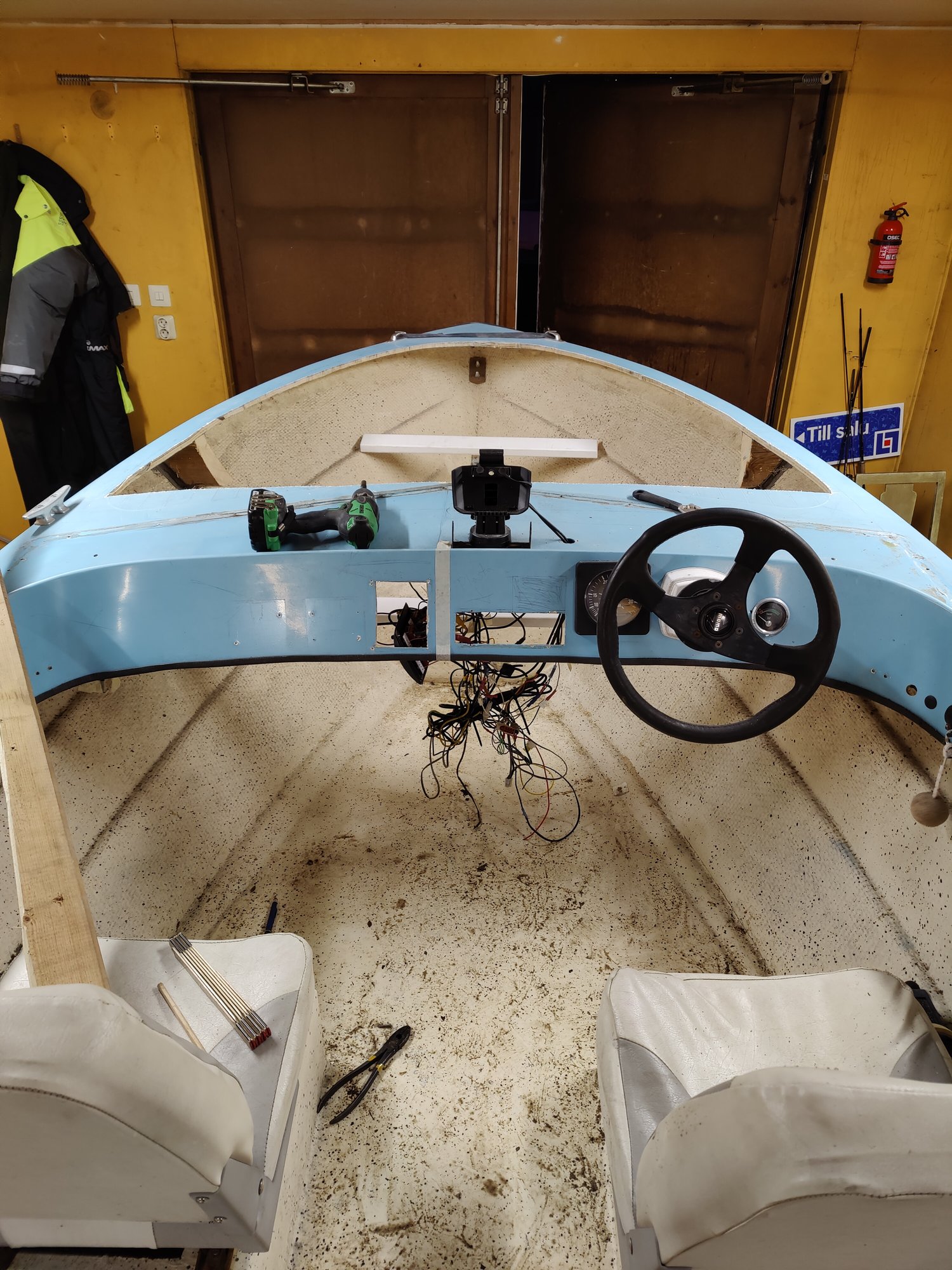

Har hunnit måla ett varv på insidan båten idag, såg ut att täcka väldigt fint så borde nog klara mig med ett varv till 👍🏻 började även kika lite på elen, förra ägaren sa att den inte gick att stänga av på nyckeln och att man istället fick "döda" den med choken. Hittade ett kabelbrott i tändningslåset som skulle kunna vara boven i dramat men det återstår att se 🤔IMG20220510191043.thumb.jpg.abb8013c6ffd25648e5e2d2ec767f74c.jpg
