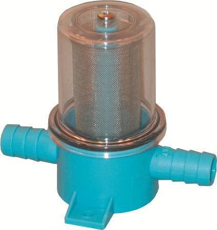

Titta efter så att det finns en sil innan pumpen, där alger och annat kan fastna.
Jag har flera pnger råkat ut för att dom dör långa trådalgerna, som ser ut som Malacos kolasnören, har sugits med spolvattnet in i toan och orsakat stopp. Med en enkel sil monterad har detta aldrig mer skett, men algerna har istället fastnat i silen som är lätt att rensa.

En annan grogrund för rutten doft är småskräp som kommer med spolvattnet och fastnar "i spolringen" på toan. Hålen är rätt små och fungerar som silar. Jag har monterat ett enkelt nätfilter med lösskruvbar kopp på vattenintaget. Där samlas små fiskyngel o annat som tidigare förorsakade mycket irritation när de fastat inne i porslinet och låg där o ruttnade. Det syns genom plasten när något yngel slunkit in o då tar det inte lång tid att skruva loss o skölja av filtret.

Dessa goda tips kan upprepas hur många gånger som helst!
Jag har ju haft problem med "kolasnörerna" dom kan ju trassla till det ordentligt och fastnar i alla små kanaler i porslinet och i pumpen.
En sådan här sil, eller filter skall man ju absolut ha på ingående slang till spolvattnet, om man nu inte tar spolvatten från färskvattentanken...

Å så hänger man den upp-och-ner på slangen så är det busenkelt att skruva loss och rensa silen utan att spilla.

Ja, men jag har faktiskt monterat den så som på bilden, men koppen uppåt. Det blir aldrig mer vatten än att det ryms i den nedre delen, sockeln, när jag skruvat av kopplen med silen. Då är det ju även lättare att komma åt stjärnskruven i mitten.

Mitt filter saknar skruv. Koppen bara gängas på så det behövs inte ens något verktyg...

Jag har en sådan också, innan pentrypumpen. En är inköpt på Erlandssons och den andra på Sesea, en med och en utan skruv….😃
