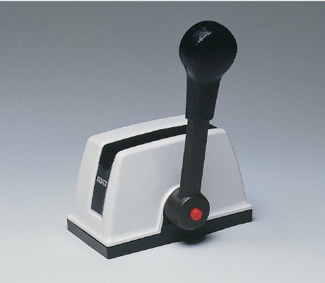

Har en gammal båt med klassiskt gasregalage från Penta (se bild)
I höstas började den krångla genom att inte koppla ur propellern i neutrallt läge.
Någon som har erfarenhet av detta?
Är det troligast att problemet sitter i spaken eller i drevet?
Alla synpunkter mottages.
/Jah
Troligast är nog att problemet sitter i vajrarna, vågar jag påstå. Börja med att kolla att de löper lätt.
  2022-03-30 vid 14:54 skrev Peter_K:
Exakt det har jag råkat ut för med likadant reglage, fast inbyggt, som satt i förra båten.
Så var det växelvajerns hölje som hade lossnat i reglaget. Detta hölje skall vara fixerat med ett litet överfall, dessa såg inte så gedigna ut, varför jag säkrade höljet till både gas och växel med två buntband i kors på båda höljerna.

Tack det ska jag kika på direkt!
