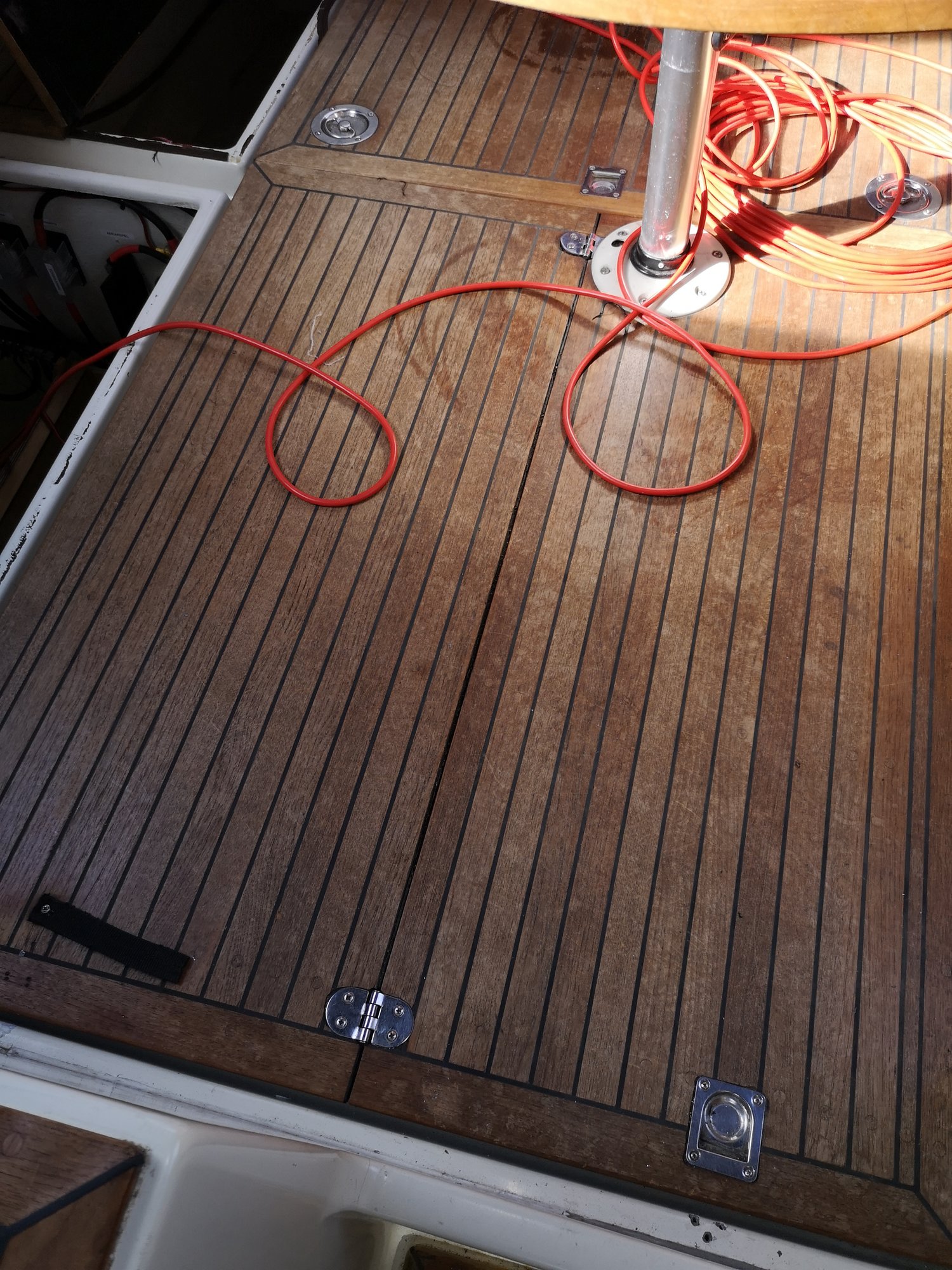

Hur grovt slippapper ska man använda när man ska fräscha till luckorna? Funderade på att bara ta på höveling golden teak 3 sealer efteråt
Ju finare papper du använder desto fler gånger kan du ”fräscha upp” teaken.
Av din bild att döma är det bara ytliga flammor vilka jag skulle bara rugga upp och behandla (eller inte) efteråt. 180-200 papper funkar nog. Blev det inte tillräckligt bra i år får du ta grövre papper nästa säsong.
