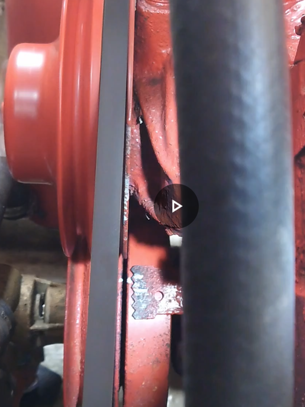

Tändningstiming vid tomgång 750 ska vara 6gr föd enligt instruktionsbok, ena bilden visar tomgång och om lägsta sträcket är "noll" och 2 grader per "spår ut eller in", så är den kanske 4gr, dvs 2gr lägre än 6.
Vid 3000 varv ska den vara 23gr f.ö.d. står det i service manual.
Ur bilden kanske den ligger max på 18-20gr. Jag måste kolla med en lampa som jag kan reglera strobfrekvens för att veta exakt, möjligt den är några grader för lågt ställt, men även att fördelaren är "trög".
