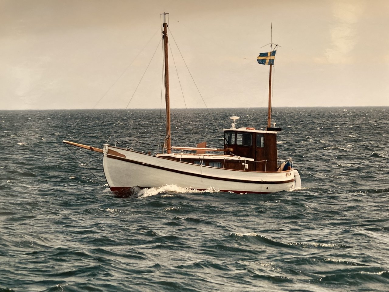

Heliac 20 Postad 11 Mars , 2022 Kanske en dum fråga då det givetvis beror på vädret. Men jag funderar så småningom att dra ner på arbetandet och vara lite mer ledig. Har kört mycket båt i princip hela livet, ej seglat, bara i Vänern men den kan vara nog så tuff ibland. Nu lockar det att kanske ge sig iväg lite längre, Nordnorge, Danmark, Tyskland och kanske ända ner till Medelhavet. Är det helt tokigt att tänka sig med en sådan här båt? Den är ca. 10 meter. Dela detta inlägg Länk till inlägg Dela på andra webbplatser
MarkusF 53 Postad 11 Mars , 2022 Sjöduglig är den definitivt när det gäller skrovform, även om den kommer att rulla en del. Det som man får se upp med är ju att dessa båtar börjar bli ganska gamla, och nitar och skruvar i bordläggning och spunningar kan ha försvagats. Men så länge skrovet är friskt, så varför inte. Möjligtvis kan det vara bra att kunna segla ibland om man ska på långfärd, nu när bränslepriserna ökar. 1 Dela detta inlägg Länk till inlägg Dela på andra webbplatser
nilsnobbing 152 Postad 11 Mars , 2022 Det finns bara ett svar på det där: ja, det är tokigt! Men är det fel? Det kan du bara svara på själv. Vi du ha en svårhanterlig, underhållskrävande, opraktisk och alldeles, alldeles underbart charmig båt så är den rätt :-) Man gör det inte lätt för sig med en sådan båt men det är klart att det går. Har faktiskt läste en gammal bok om ett grabbgäng som tog sin fiskebåt till Svarta Havet via medelhavet. Det var på 60-talet så motorerna lär vara bättre nu men båtarna mer slitna. Skicket avgör allt. 2 Dela detta inlägg Länk till inlägg Dela på andra webbplatser
ChristerN 2 515 Postad 11 Mars , 2022 Håller helt med @MarkusF vad gäller åldrandet! Dock skulle jag inte se detta som en segelbåt öht. Det ser ut som en gammal fiskebåt och de använde i huvudsak seglen för att dämpa rullningen. Någon framdrift med hjälp av seglen skulle jag inte räkna med. 1 Dela detta inlägg Länk till inlägg Dela på andra webbplatser
pseudonym 1 167 Postad 11 Mars , 2022 Det är en motorbåt med stödsegel. Den seglar sämre än en container som driver omkring. 1 Dela detta inlägg Länk till inlägg Dela på andra webbplatser

Peter_K 4 208 Postad 11 Mars , 2022 3 timmar sedan skrev Heliac: Som sagt det är bara i princip en dröm än så länge. Båten som sådan tycker jag inte är opraktisk, den har vattenburen värme och vv-beredare, dieseldrivet. Vattentoa och septitank..batteridrivet kyl, gott om stuvutrymmen...osv Låter jättepraktiskt - om du beskrev en sommarstuga. Jag skulle inte tveka en sekund att köra den på kanaler dock, men på öppet hav; nej tack. Dela detta inlägg Länk till inlägg Dela på andra webbplatser

Peter_K 4 208 Postad 12 Mars , 2022 40 minuter sedan skrev toaen: Varför den inte skulle klara öppet hav - som Peter antyder - förstår jag inte. Den där typen av båtar användes främst för kustnära fiske skulle jag säga. Att gå för motor i flera dagar över öppet hav, utan möjlighet till sekundär drivkälla i form av t ex segel, i en båt som rullar ordentligt vete tusan om jag hade givit mig på. Finns ju anledningar till att man sällan hör om personer som ger sig ut på långresa över havet i motorbåtar. Att tuffa över havet en lugn dag via Danmark och sedan leta sig ner i Europas kanaler är däremot inte helt fel..? Dela detta inlägg Länk till inlägg Dela på andra webbplatser
Boanjohan 587 Postad 12 Mars , 2022 39 minuter sedan skrev toaen: Den typen av båtar har fiskare legat ute på öppet hav med hur länge som helst. Och många 1000-tals fiskare har förlist och dött i den typen båt! Dock kanske främst pga dåligt väder och (eller i kombination med) på tok för mycket last efter lyckat fiske. Men rätt lastad och i rätt väder så är det en fin fin båt att ge sig ut på havet med....om virket är friskt och nitar mm oxå är friskt. Dela detta inlägg Länk till inlägg Dela på andra webbplatser
Guggen 18 Postad 12 Mars , 2022 Har själv dieslat över Östersjön ett dygn ngn gång i en gammal snipa liknande sak. På en riktig långresa, det är klart det går, men i en gammal båt så dånar dieseln och det rullar friskt, det är inte jättebehagligt. Tänker man att man ofta skall gå för motor så måste ju en motorseglare med ketchrig vara bättre. Den kommer gå fint i 7 knop för motor med också ge dig fin segling i samma hastighet en fin dag. Dela detta inlägg Länk till inlägg Dela på andra webbplatser
Boanjohan 587 Postad 12 Mars , 2022 Det jag ville säga var att gammalt och beprövat inte alltid är samma som att det är bra. Det betyder bara att det var så man byggde på den tiden och den säkerhet det blev blev det. Fiskare har aldrig varit kända för säkerhetstänk så det har aldrig funnits något incitament att utveckla säkrare fiskefartyg. Bara utveckla lastförmågan, som ofta går på bekostnad av sjösäkra fartyg. Detta är ett problem än idag! Dela detta inlägg Länk till inlägg Dela på andra webbplatser

toaen 510 Postad 12 Mars , 2022 43 minuter sedan skrev Peter_K: Den där typen av båtar användes främst för kustnära fiske skulle jag säga. Att gå för motor i flera dagar över öppet hav, utan möjlighet till sekundär drivkälla i form av t ex segel, i en båt som rullar ordentligt vete tusan om jag hade givit mig på. Finns ju anledningar till att man sällan hör om personer som ger sig ut på långresa över havet i motorbåtar. Att tuffa över havet en lugn dag via Danmark och sedan leta sig ner i Europas kanaler är däremot inte helt fel..? Fast det där med hur en båt klarar sig under tuffa förhållande, handlar mer om besättningen kunskap och erfarenhet. Att gå långt med en motorbåt handlar ju också om att kunna ha med sig tillräckligt med bränsle. Dela detta inlägg Länk till inlägg Dela på andra webbplatser
Peter_K 4 208 Postad 12 Mars , 2022 8 minuter sedan skrev toaen: Fast det där med hur en båt klarar sig under tuffa förhållande, handlar mer om besättningen kunskap och erfarenhet. Att gå långt med en motorbåt handlar ju också om att kunna ha med sig tillräckligt med bränsle. Håller med om kunskap är A och O - men dieselmotorer som enda källa till framdrivning och sjögång är inte helt optimal kombo även med kunnig besättning. Även om man har bränsle kan motorn lägga av (stopp i filter, vatten i motorn, problem med kylning, problem med propellern mm), och att då få fart på den på öppet hav med sjögång är inte enkelt. Om det ens är görligt. Skulle då hellre ha en kanalbank att lägga till vid än att driva på havet. Dela detta inlägg Länk till inlägg Dela på andra webbplatser
Boanjohan 587 Postad 12 Mars , 2022 (redigerade) 46 minuter sedan skrev toaen: Fast det där med hur en båt klarar sig under tuffa förhållande, handlar mer om besättningen kunskap och erfarenhet. Bara delvis sant. Absolut avgörande är dock fartygets konstruktion, stabilitet och vädertäthet. Har du ett dåligt fartyg så spelar det ingen roll hur bra och erfaren du är. En yrkesbesättning är ju oftast betydligt mer erfaren än en fritidsbåtsägare. Alla döda sjömän är knappast okunniga och oerfarna! Just stabilitet är ett ämne som många fritidsbåtsägare inte är särkilt bekanta med. På en segelbåt är det såklart sällan ett praktiskt problem. Men en gammal fiskebåt så kan det vara ett problem. Många fiskebåtar har däremot känslig stabilitet i och med att de går ut på sjön tomma och hem fullastade. På utresan har de ofta sämre stabilitet för att de är för lite lastade. På hemvägen oxå sämre stabilitet för att de har mycket last. Ett modernt fartyg fyller ofta barlasttankar när de går utan nytto last, äldre fiskebåtar har inte den möjligheten. Många äldre byggs om till fritidsbåtar utan tanke på hur ombyggnaden påverkar stabiliteten och för de flesta är det inte ett problem då man i fritidssyfte inte går ut i allt för stora busväder. Som fritidsbåt/bobåt hamnar ofta mer vikt högre än fisklasten var placerad som då ger försämrad stabilitet. Tyvärr vanligt att bra gamla yrkesfartyg konverteras till dåliga fritids/bo båtar med avseende på stabilitet. Mitt tips till trådstartaren är att låta undersöka stabiliteten om du ska ge dig ut på de stora haven med stora vågor (stora rullningsvinklar på båten) och risk för oväntade oväder. Det är en bra försäkring att veta vad du har för stabilitetsegenskaper. Redigerad 12 Mars , 2022 av Boanjohan Dela detta inlägg Länk till inlägg Dela på andra webbplatser

MarkusF 53 Postad 18 Mars , 2022 De moderna kostrarna är ju en utveckling av de gamla bruksbåtarna, som den som TS visar. Även om denna gissningsvis är byggd i södra Sverige och inte i Bohuslän, så är det samma typ av långkölade skrov som byggdes för att klara sjön under olika förhållanden, även dåliga. Och de användes också under segel. Så att säga att de är dåliga seglare är att göra det lite för enkelt för sig. De kryssar inte som moderna båtar, men i alla andra vindar, men den rejäl gaffelrigg, är det en härlig seglare som har bra tryck i seglen. I en kraftig slör kommer man lätt upp i max skrovfart. Dela detta inlägg Länk till inlägg Dela på andra webbplatser
Heliac 20 Postad 18 Mars , 2022 Kan som sagt inget om att segla. Så här ser den med riggade segel..om det säger nåt om dess förmåga. Det är som någon nämnt en gammal fiskebåt som skall vara byggd i Råå 1919. Dela detta inlägg Länk till inlägg Dela på andra webbplatser
MarkusF 53 Postad 18 Mars , 2022 Med de här seglen så fungerar det mer som stödsegel, även som förseglen kan dra ganska bra i medvind också. Och det räcker ju ganska långt. Problemet är också styrhytten som förhindrar ett stort storsegel som skulle behövas för att den ska segla bra. Bomliket bör nog gå bak till akterkant på styrhytten för att det ska ge någon kraft med motsvarande proportioner i höjdled. Och då behövs en större mast etc, och att byta rigg är ju ett ganska stor projekt, kan jag tycka. Dela detta inlägg Länk till inlägg Dela på andra webbplatser
raol 2 369 Postad 18 Mars , 2022 Om man på allvar vill segla kan man nog rigga så att den lägre masten i bakkant av styrhytten kan användas för ett mesansegel. På så vis kan man balansera upp segelplanen en hel del. Men då behövs lite stag för att stabilisera masten. Ytan är så pass liten att man nog kan köpa ett begagnat segel från nån mellanstor jolle, och extra stag och annat kanske kostar några tusen till att få på plats om man gör jobbet själv. 2 Dela detta inlägg Länk till inlägg Dela på andra webbplatser
