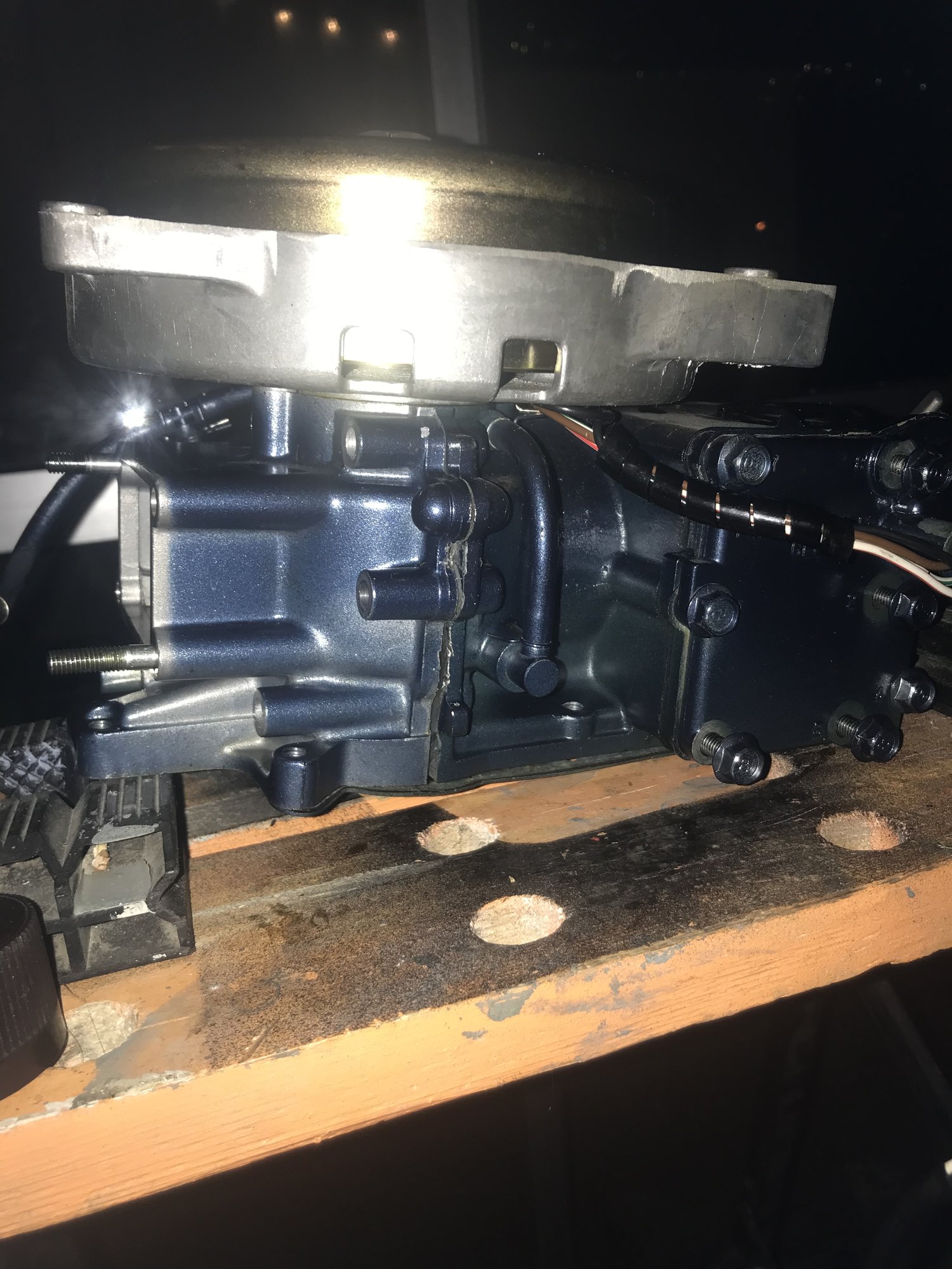

Wd 40 hjälpte inte, min plan är nu att ta ut kolven och inspektera den och även cylindern. Hur får jag loss den övre ”mackapären” på motorn, alltså den gråa delen som startmekanismen är en del av? Jag har lossat två bultar runt ”halsen” men den sitter som berget.
Börja med att plocka av startsnöresmekanismen, med skruvarna på sidorna så jobbar du dig nedåt. Inte skruven i mitten på startmekanismen!!! då måste du montera ihop den igen, jobbigt med fjäder och grejer som måste sitta rätt. (Har jobbat på en en större yamaha och där är det så) :) lycka till!
Är det den stora centrumbulten på bilden jag inte ska röra?
23 minuter sedan skrev Jens_Sthlm:
nä nu är det lugnt. Det var den prylen som startsnöret satt i som du tagit av mellan dessa två bilder som har en skruv i mitten. :)
Du kan säkert hitta en sprängskiss på motorn om du söker på modellbeteckningen som står på en bricka på sidan av riggen.
Nu har jag kört fast! Jag har tagit loss alla bultar som delar främre och bakre blockhalva men får dom inte att sära mer än någon millimeter. Är det den stora blanka tallriken som hindrar? Behöver man demontera mer av ”tallriken” och i såna fall hur?

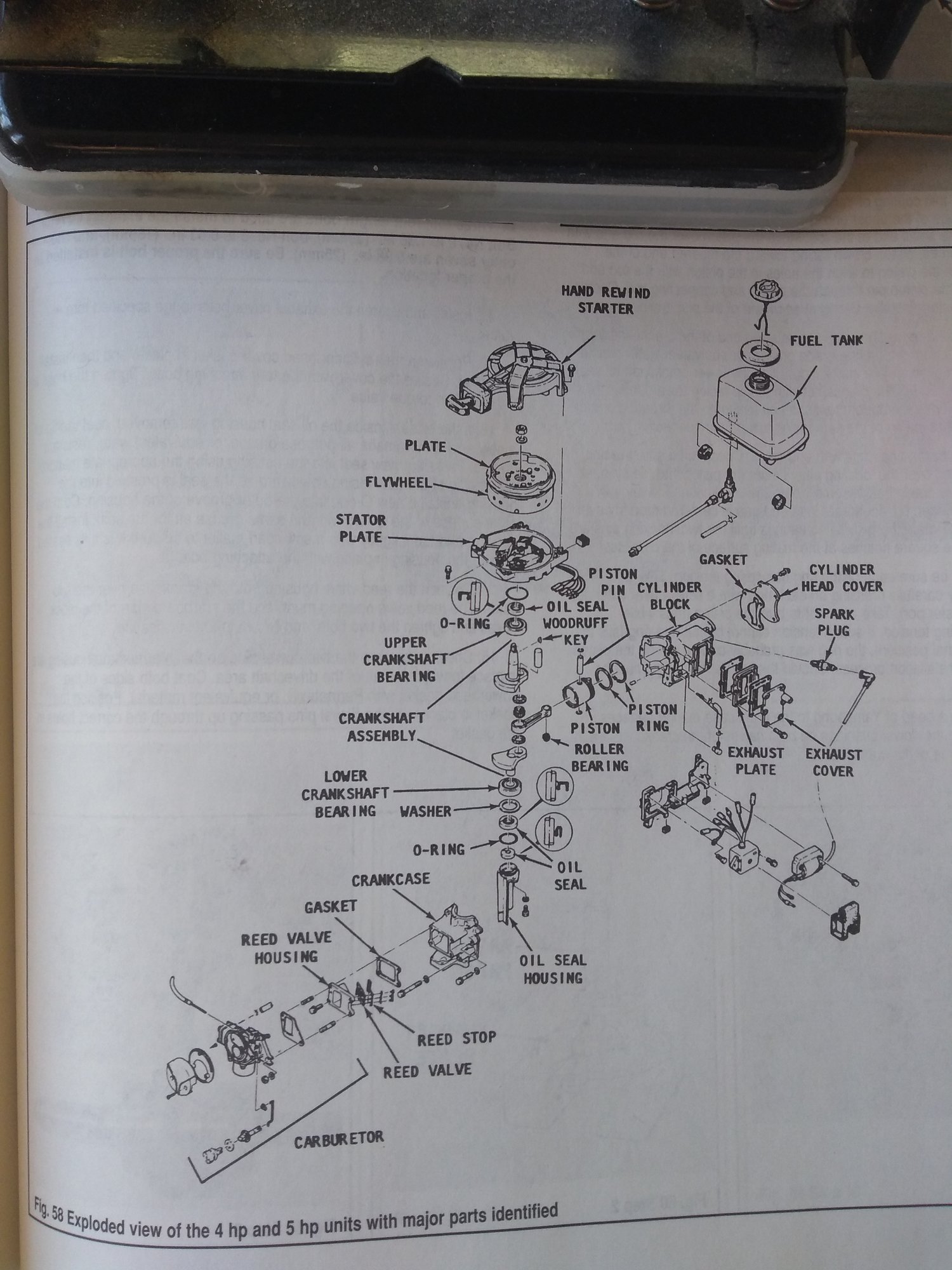

Vad har motorn för modellnummer? Då kanske det går att googla fram någon sprängskiss eller ännu bättre en servicemanual. Det borde stå på en metallbricka som sitter på sidan på motorfästet.
Den här borde gälla för din motor.
47 minuter sedan skrev McLasse:
Lite mer:
Vilken hjälte du är! Precis rätt, tack! Nu ska jag bara lösa hur jag ska uppfinna en svänghjulsavdragare.
