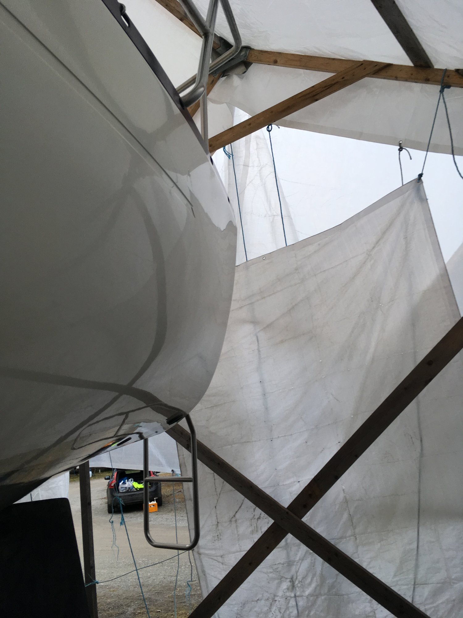

Peter_K 4 227 Postad 19 Mars , 2022 (redigerade) 2 timmar sedan skrev Capitan: Som sagt allt beror på vilka krav man har... Framför allt beror det på vad man börjar med för utgångsläge. Jag fattar att en båt som inte blivit gnuggad på tio år behöver tyngre grejer, men jag hävdar fortfarande att det räcker att köra för hand om man har en båt som tar omhand varje år, och den blir då asblank - vilket mina bilder borde visa. Har kört för hand de senaste tio åren på min fyrtio år gamla båt. Redigerad 19 Mars , 2022 av Peter_K Dela detta inlägg Länk till inlägg Dela på andra webbplatser
Peter_K 4 227 Postad 19 Mars , 2022 (redigerade) …eller är det här alldeles för matt och uselt? Borde jag skämmas i viken? Redigerad 19 Mars , 2022 av Peter_K Dela detta inlägg Länk till inlägg Dela på andra webbplatser

Capitan 289 Postad 21 Mars , 2022 2022-03-19 vid 12:29 skrev Peter_K: Framför allt beror det på vad man börjar med för utgångsläge. Jag fattar att en båt som inte blivit gnuggad på tio år behöver tyngre grejer, men jag hävdar fortfarande att det räcker att köra för hand om man har en båt som tar omhand varje år, och den blir då asblank - vilket mina bilder borde visa. Har kört för hand de senaste tio åren på min fyrtio år gamla båt. Omöjligt att säga med de bilderna men jag kan till 100% säga att en båt(och även din båt) som ej fått en riktigt rekond(utan bara för hand) på många år ej uppfyller varken mina eller många andras krav Hade jag fått se din båt i verkligheten så hade jag garanterat också kunna påvisa för dig vad jag menar genom att jämföra med andra båtar Dela detta inlägg Länk till inlägg Dela på andra webbplatser
pseudonym 1 167 Postad 21 Mars , 2022 6 timmar sedan skrev Capitan: Omöjligt att säga med de bilderna men jag kan till 100% säga att en båt(och även din båt) som ej fått en riktigt rekond(utan bara för hand) på många år ej uppfyller varken mina eller många andras krav Hade jag fått se din båt i verkligheten så hade jag garanterat också kunna påvisa för dig vad jag menar genom att jämföra med andra båtar Besserwisser.😂 Dela detta inlägg Länk till inlägg Dela på andra webbplatser
Peter_K 4 227 Postad 21 Mars , 2022 (redigerade) 8 timmar sedan skrev Capitan: Omöjligt att säga med de bilderna men jag kan till 100% säga att en båt(och även din båt) som ej fått en riktigt rekond(utan bara för hand) på många år ej uppfyller varken mina eller många andras krav Hade jag fått se din båt i verkligheten så hade jag garanterat också kunna påvisa för dig vad jag menar genom att jämföra med andra båtar Du är välkommen att komma och besiktiga i vår när jag är klar, och ha synpunkter om du vill. Självklart skall vi då inte jämföra med en proffs-rekondad båt, utan en båt där något annan amatör stått och mölat med en maskin ett par-tre helger 😊 Redigerad 21 Mars , 2022 av Peter_K Dela detta inlägg Länk till inlägg Dela på andra webbplatser

Capitan 289 Postad 26 Mars , 2022 2022-03-21 vid 06:00 skrev Peter_K: Du är välkommen att komma och besiktiga i vår när jag är klar, och ha synpunkter om du vill. Självklart skall vi då inte jämföra med en proffs-rekondad båt, utan en båt där något annan amatör stått och mölat med en maskin ett par-tre helger 😊 Okej så vi ska bara jämföra med dåligt polerade båtar 😆 Ja där fick jag det jag redan visste bekräftat Skönt då var denna diskussionen ur världen Dela detta inlägg Länk till inlägg Dela på andra webbplatser
Peter_K 4 227 Postad 27 Mars , 2022 (redigerade) 8 timmar sedan skrev Capitan: Okej så vi ska bara jämföra med dåligt polerade båtar 😆 Ja där fick jag det jag redan visste bekräftat Skönt då var denna diskussionen ur världen Nä, vi skall jämföra lika med lika. Dvs båtar som polerats av amatörer, en för hand och en med maskin. Detta är ju ett amatör-forum, och frågan kring vilken maskin är ställd av en amatör. Och. Som jag skriver; jag brukar få resultat för hand som är så bra att båtgrannar frågar vilken maskin jag använder, för det finns en övertro på maskiner. Jag är inte korkad. Jag fattar att om jag anlitar en person som maskinpolerar båt som yrke, och som går över hela båten i flera steg och jämnar till gelcoaten så blir det blankare än av någon på forumet kan få till inklusive jag själv, men jag hävdar fortfarande - gå ut på varvsplanen och jämför båtarna som vi amatörer polerar med min handpolerade, och du kommer se att min båt är bland de bästa, utan att jag använt maskin. Redigerad 27 Mars , 2022 av Peter_K Dela detta inlägg Länk till inlägg Dela på andra webbplatser

Capitan 289 Postad 9 April , 2022 2022-03-27 vid 02:58 skrev Peter_K: Nä, vi skall jämföra lika med lika. Dvs båtar som polerats av amatörer, en för hand och en med maskin. Detta är ju ett amatör-forum, och frågan kring vilken maskin är ställd av en amatör. Och. Som jag skriver; jag brukar få resultat för hand som är så bra att båtgrannar frågar vilken maskin jag använder, för det finns en övertro på maskiner. Jag är inte korkad. Jag fattar att om jag anlitar en person som maskinpolerar båt som yrke, och som går över hela båten i flera steg och jämnar till gelcoaten så blir det blankare än av någon på forumet kan få till inklusive jag själv, men jag hävdar fortfarande - gå ut på varvsplanen och jämför båtarna som vi amatörer polerar med min handpolerade, och du kommer se att min båt är bland de bästa, utan att jag använt maskin. Jag är amatör och likaså många vänner med mig och vi kan utan problem få till samma resultat som ett proffs Det handlar om att använda rätt maskiner och medel Men men inte så mycket mer att diskutera då du själv säger att din båt har ungefär samma resultat som en båt polerad av en dålig amatör utan koll... Dela detta inlägg Länk till inlägg Dela på andra webbplatser
eriksson1313 6 Postad 9 April , 2022 3 minuter sedan skrev Capitan: Jag är amatör och likaså många vänner med mig och vi kan utan problem få till samma resultat som ett proffs Det handlar om att använda rätt maskiner och medel Men men inte så mycket mer att diskutera då du själv säger att din båt har ungefär samma resultat som en båt polerad av en dålig amatör utan koll... Är man ett proffs så handlar det inte bara om rätt maskin och rätt poler medel. Dom får till med det mesta. För dom vet hur man ska använda olika medel och maskiner på rätt sätt, som amatörer inte vet. Samma som en proffs snickare kan göra, utan dyra maskiner. Det är ett hantverk. Sen kan du säga du gör ett lika bra jobb som ett proffs, kan vara så. Men det kan lika gärna vara att, du tror det, för att du inte ser defekterna som ett proffs gör. Men så länge du tycker att du gör ett bra jobb så räcker det. Och för amatörer hjälper det att ha bra verktyg och medel men man behöver inte ha proffs verktyg. Räcker med mellanklass verktyg. Ang medel så finns jätte bra kända medel men kanske inte fungerar lika bra på båt som på en bil. Med tanke på att dom flesta polerar utomhus. Så kan fukt,värme och sol, förändrar beteende på polermedlet. Dela detta inlägg Länk till inlägg Dela på andra webbplatser
Peter_K 4 227 Postad 9 April , 2022 26 minuter sedan skrev Capitan: Jag är amatör och likaså många vänner med mig och vi kan utan problem få till samma resultat som ett proffs Det handlar om att använda rätt maskiner och medel Men men inte så mycket mer att diskutera då du själv säger att din båt har ungefär samma resultat som en båt polerad av en dålig amatör utan koll... Hahahaha, jag har ju lagt upp bilder som visar hur blank den är, och berättat att jag ofta får frågan vilken maskin jag polerar med för den är så blank. Jaja. Möla på med din maskin du, kul att du blir nöjd i din tro att det är enda rätta vägen 😘 Dela detta inlägg Länk till inlägg Dela på andra webbplatser
eriksson1313 6 Postad 9 April , 2022 2 minuter sedan skrev Peter_K: Hahahaha, jag har ju lagt upp bilder som visar hur blank den är, och berättat att jag ofta får frågan vilken maskin jag polerar med för den är så blank. Jaja. Möla på med din maskin du, kul att du blir nöjd i din tro att det är enda rätta vägen 😘 Gör du samma jobb varenda år? Dela detta inlägg Länk till inlägg Dela på andra webbplatser
Peter_K 4 227 Postad 10 April , 2022 (redigerade) 7 timmar sedan skrev eriksson1313: Gör du samma jobb varenda år? Tvättar, kör cleaner utan polermedel för hand och vaxar för hand. Ja, det gör jag. Lägger till en bild på hur det brukar se ut efter den behandlingen. Redigerad 10 April , 2022 av Peter_K Dela detta inlägg Länk till inlägg Dela på andra webbplatser
