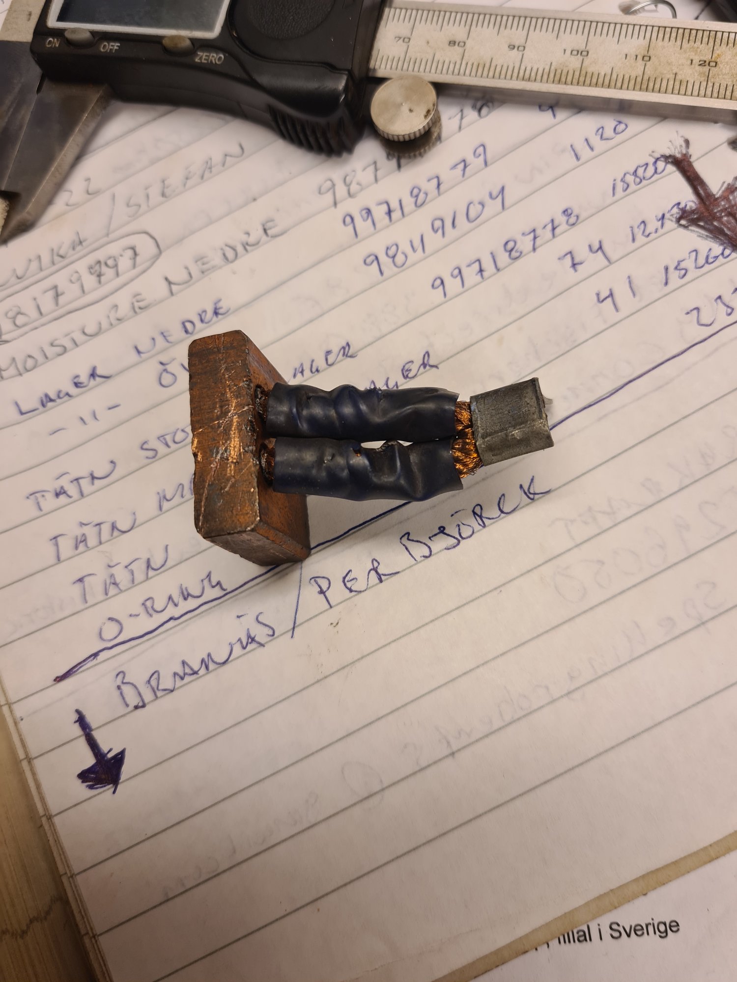

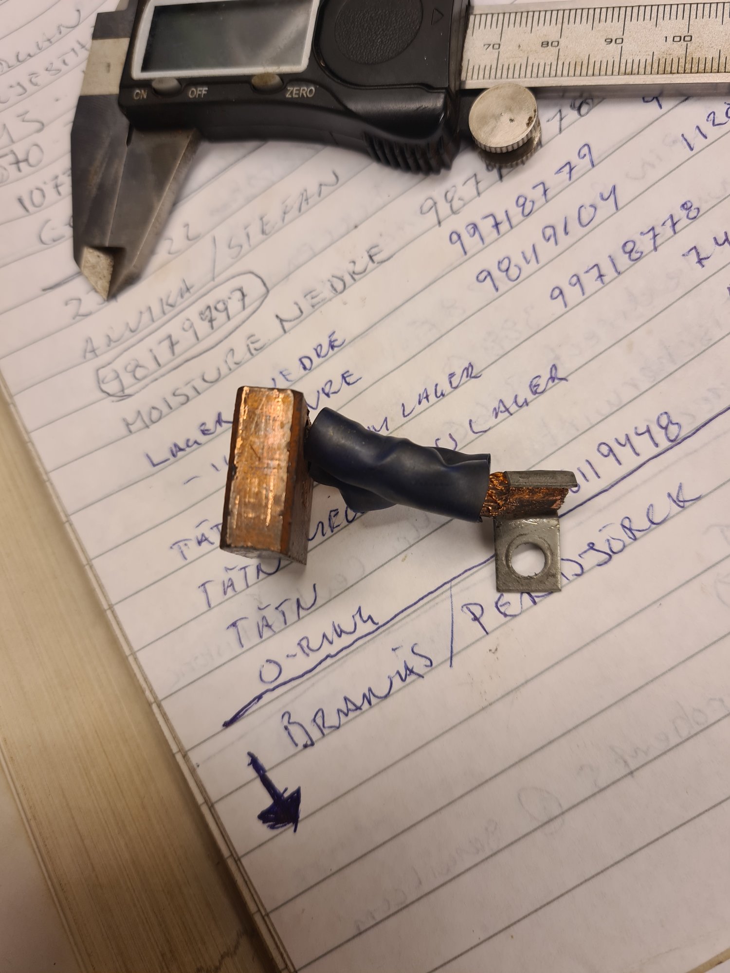

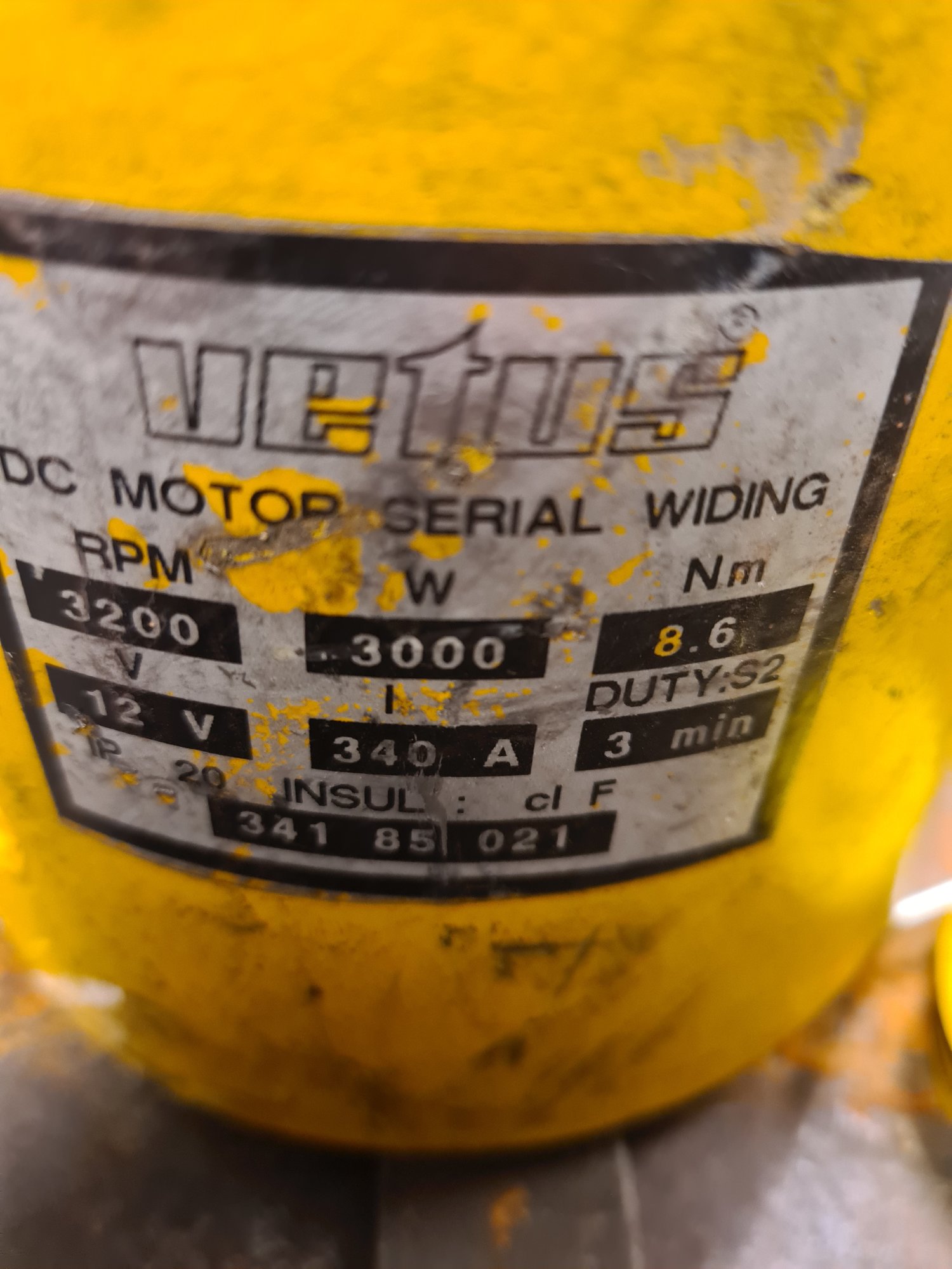

Pinnfisken 4 Postad 25 Februari , 2022 Hej! I höstas började min bogpropeller krångla. Funkade ibland men med lite knack på den gick den igång. Tog ur den nu i vinter och har konstaterat att kolborstarna är slut. Detta hade ju nu varit enkelt att lösa genom att beställa nya av Vetus men det visar sig att dom har utgått ur reservdelssortimentet. Jag undrar om någon mer råkat ut för detta och lyckats få tag på kolborstar från något annat ställe? Motorn är en BOW50 tillverkad före 1995, se bilder osså Väldigt tacksam för eventuella tips. Ny bogpropeller ruinerar mig ju :) Dela detta inlägg Länk till inlägg Dela på andra webbplatser

Wergis 144 Postad 25 Februari , 2022 Dessa borstar borde vara standardprodukter som går att hitta varsomhelst?? Otroligt dåligt av Vetus att inte kunna erbjuda hjälp?? Det finns ju massor av företag som servar elmotorer och generatorer. Kolla runt i ditt grannskap och se vad de kan erbjuda. // Mats W 1 Dela detta inlägg Länk till inlägg Dela på andra webbplatser
Georg_Ohm 4 831 Postad 25 Februari , 2022 Vänd dig en fordonselektrisk firma, det kan tänkas att kolborstar till någon slags startmotor till lastbil eller så kan passa… kanske. 1 Dela detta inlägg Länk till inlägg Dela på andra webbplatser
patrikflink 785 Postad 25 Februari , 2022 Håller med @Georg_Ohm, kan säga 4 firmor i Nyköping som renoverar den åt dig. Lämnade in en startmotor till en gammal jänkare åt en kompis för några år sedan till Rullex, dom slipade ner ett par kol så dom passade samt byte lager. Den fungerar än! 1 Dela detta inlägg Länk till inlägg Dela på andra webbplatser
Pinnfisken 4 Postad 25 Februari , 2022 Tack för svar! Ska kolla upp detta med lokala firmor på fordonssidan. Dela detta inlägg Länk till inlägg Dela på andra webbplatser
skippeer 417 Postad 25 Februari , 2022 (redigerade) Sommaren 2021 ändrades ljudet på min VP QL BP600, plötsligt lägre ljud som en ”symaskin”. Kunde inte vänta 1-2 veckor tills bilelfirma hade tid för översyn. Plockade isär, mina 8 kol var nog lite längre relativt dina, rengjorde och skruvade ihop. Fungerade fint under 3 månader. Hoppas det fortsätter i år oxå. Tips: rengör runt kolen innan nya kol monteras. Redigerad 25 Februari , 2022 av skippeer 1 Dela detta inlägg Länk till inlägg Dela på andra webbplatser
