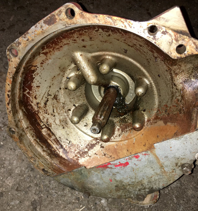

Hur lossar man struren på aq170.
Lossat bultarna med den  lossar bara 1 cm sen går det inte mer
Om du menar hur du får loss struten från motorn, så är det nog bara att knycka till så ska det lossna. På svänghjulet sitter en grej som ser ut ungefär som splines i en kopplingslamell på en bil. Jag tror du har lite rost och smuts där som tar emot bara.
Sähär ser det ut i struten. Det finns inget som kan ta emot, utom skyddsplåten, den måste skruvas loss, förstås, annars fastnar den i svänghjulet.
Lycka till!
Då är det inte konstigt att  jag i te får loss den när plåten sitter kvar  haha
Perfekt, då kunde jag hjälpa :) Vad bra!
