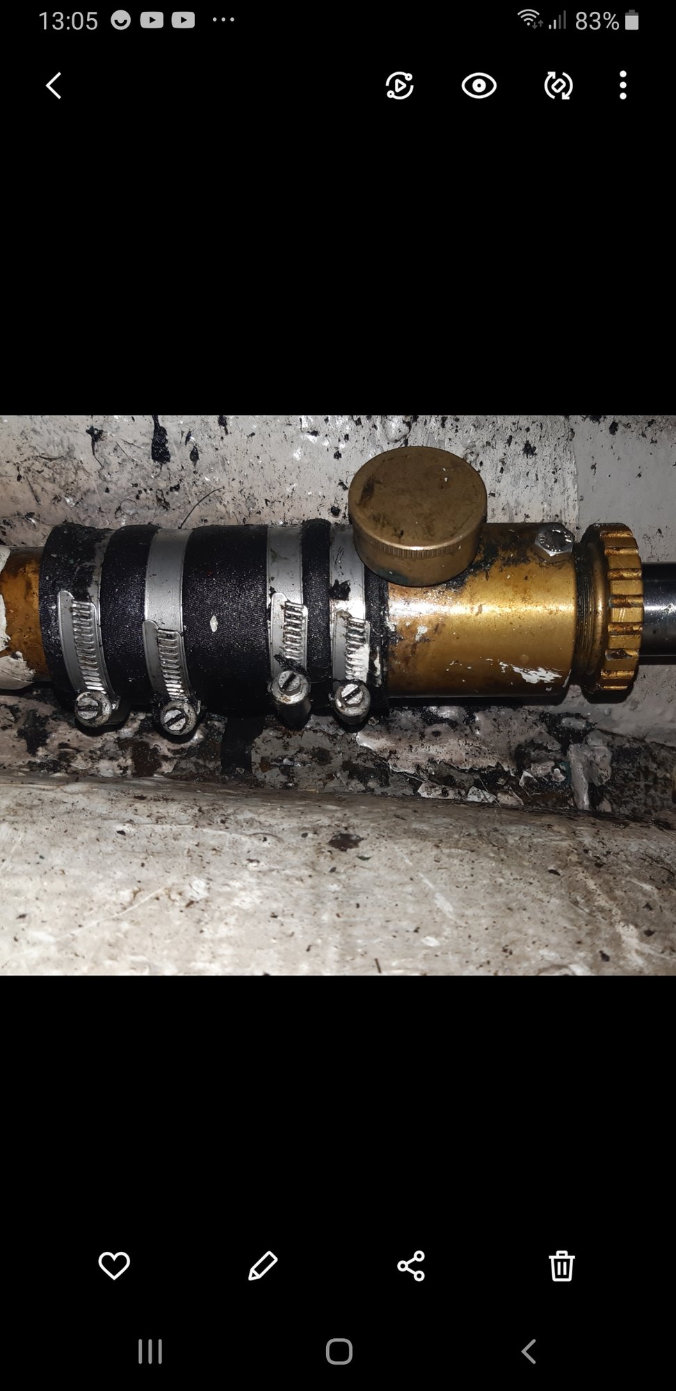

Axeltätning råd önskas
Hej alla!
I vår Nimbus 26 sitter denna axeltätning.  Den är besvärlig att komma åt när man ska kladda med fett och vrida på locket.  När och hur ofta ska man vrida?
Rädd man ska tappa ner locket I kölsvinet  då man ska skruva dit det efter påfyllning av fett.
Råd önskas hur ni andra har löst problemet.
Tack på förhand.  / Per

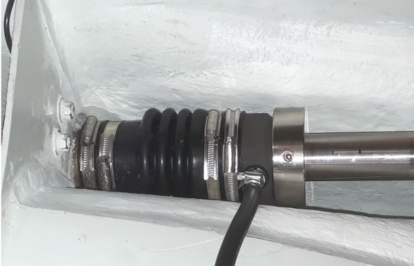

Ett tips är att byta till en vattensmord tätning, typ denna Wärtsilä Manecraft som jag har i min båt. Dyr men inget slabb med fett, helt underhållsfri. Beställde min från England eftersom det verkar saknas Svensk återförsäljare. På svenska marknaden finns en variant som heter PSS som också är kanonbra.
  • Tack 1
Skruva loss locket och gängfästet från axeltätningen. Skruva fast en röranslutning i stället för smörjkoppen. Skaffa/tillverka en plastburk med en röranslutning i botten. Burken skruvas fast i lämpligt skott en bit över vattenlinjen (oljenivån i burken måste komma någon decimeter över vattenlinjen för att ge ett mottryck mot vattnet). Dra en slang (helst transparent) mellan axeltätning och burk. Fyll burken till hälften med olja, gärna en lite trögflytande transmissionsolja. Efter ett tag så ser du luftbubblor stiga upp i slangen och försvinna i plastburken.
Efter en sådan ombyggnad så behöver du bara göra en koll då-och-då på att det finns olja i burken.

Manecraft tätningen jag har (tidigare John Crane nu uppköpt av Wärtsilä) är ca 130 mm lång. Se bild. Jag vet inte hur mycket plats en Black Jack tätning tar.
Hittade faktiskt nu mått på nätet på Manecraft som säger 131 mm.

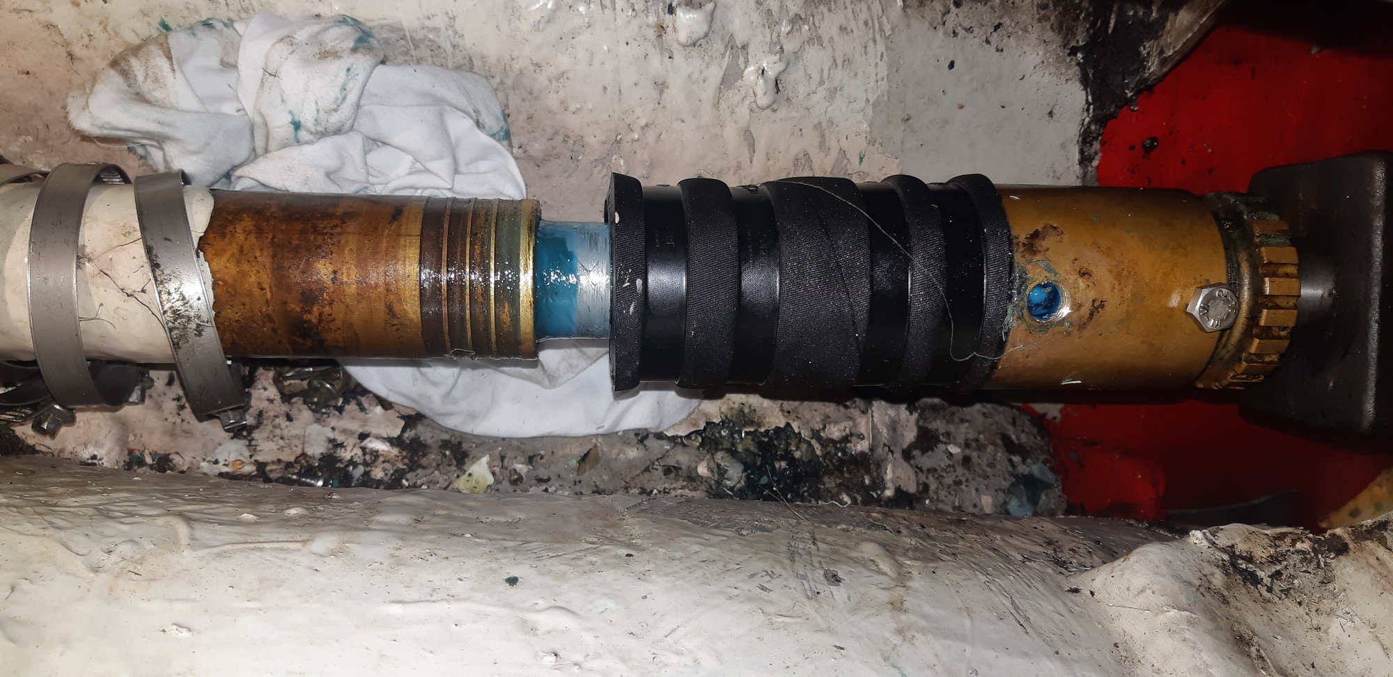

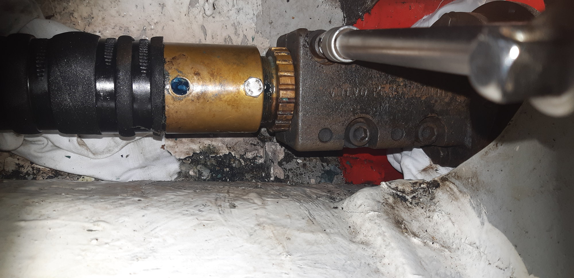

Så här ser det ut när jag öppnat upp lite mer. Tagit bort lilla fettkoppen också.  Tror det är tätning med garn jag har. Överväger att byta till PSS och slippa fundera över fettet.
Du har fått många bra argument för olika typer axeltätningar, främst fett vs icke fett. Smaken är som baken och det är bara du som kan avgöra vad just du tycker det är värt att slippa hålla på med fettet.
PSS är en alldeles utmärkt axeltätning (har aldrig hört något negativt om den från yrkessjöfarten) och du kommer nog garanterat bli nöjd.
Kunde vara kul att se lite mer till höger i båten.
Alltså typ där axeln slutar.
Kolla om axeln ligger centrerad i hylsan/röret till vänster innan du skruvar isär.

2022-02-14 vid 23:16 skrev Hybro:
Här kommer mer bilder
