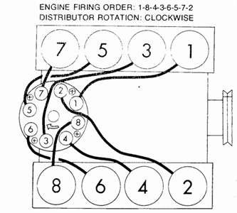

Robbn 3 Postad 21 Januari , 2022 Hej! Efter att ha monterat av avgaslimporna och glömt att märka upp tändkablarna undrar jag om någon vet hur dem ska sitta? Tänkte inte på att dem gick genom limporna vid demontering 😬🤦 står på vilken tändordning det ska va, men vet inte vilken cylinder som är vilken på motor samt fördelare? Någon som har koll? Volvo penta 7,4 gl -96 Mvh Robert Dela detta inlägg Länk till inlägg Dela på andra webbplatser
Robbn 3 Postad 22 Januari , 2022 Tack! 👌 Dela detta inlägg Länk till inlägg Dela på andra webbplatser
