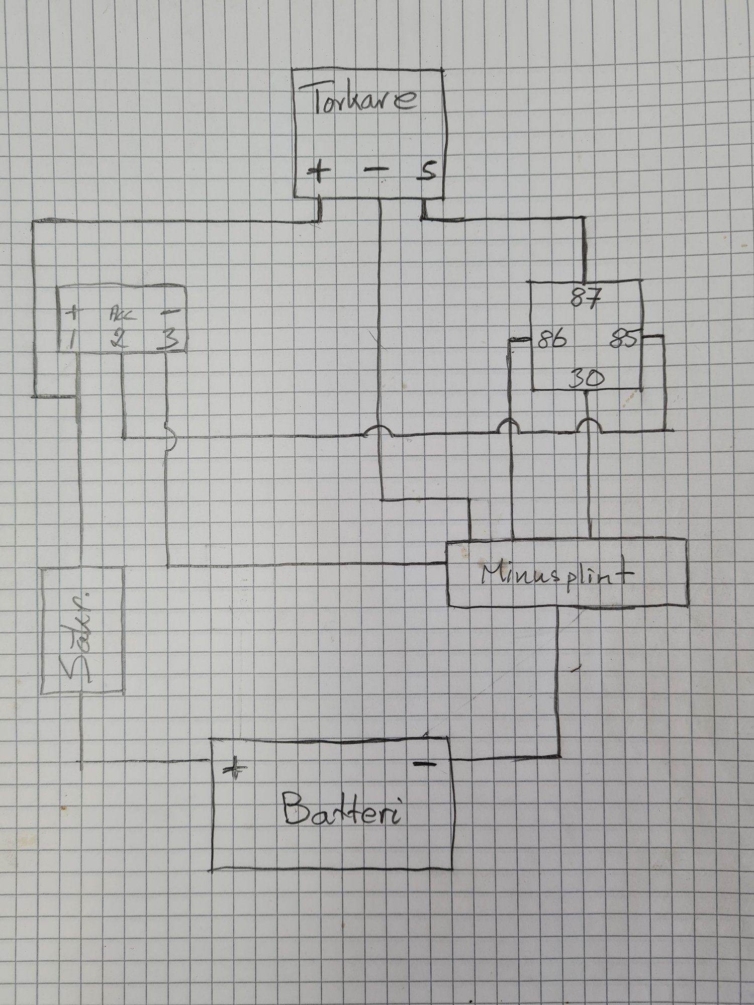

Godmiddag!
Som jag skrev sist så la jag torkarproblemet på hyllan ett tag. Efter tomten varit här började funderingarna igen och kors i taket, tror jag fick det att funka. Torkarna går som ska och ledindikatorn lyser upp i mörkret även den när den ska. Det som löste det hela var ett enkelt relä.
Skam den som ger sig och god fortsättning på er alla!
Det funkar säkert men det är svårt att förstå vad reläet har för funktion utifrån schemat. Var är strömbrytaren.
Jag själv krånglade till det genom köpa en vindrutetorkarkontroller från Roca. Där kan man med en knapp få tre hastigheter och sprutarkontroll. Kör mest med intervall.
https://www.svb24.com/en/roca-wiper-control.html
