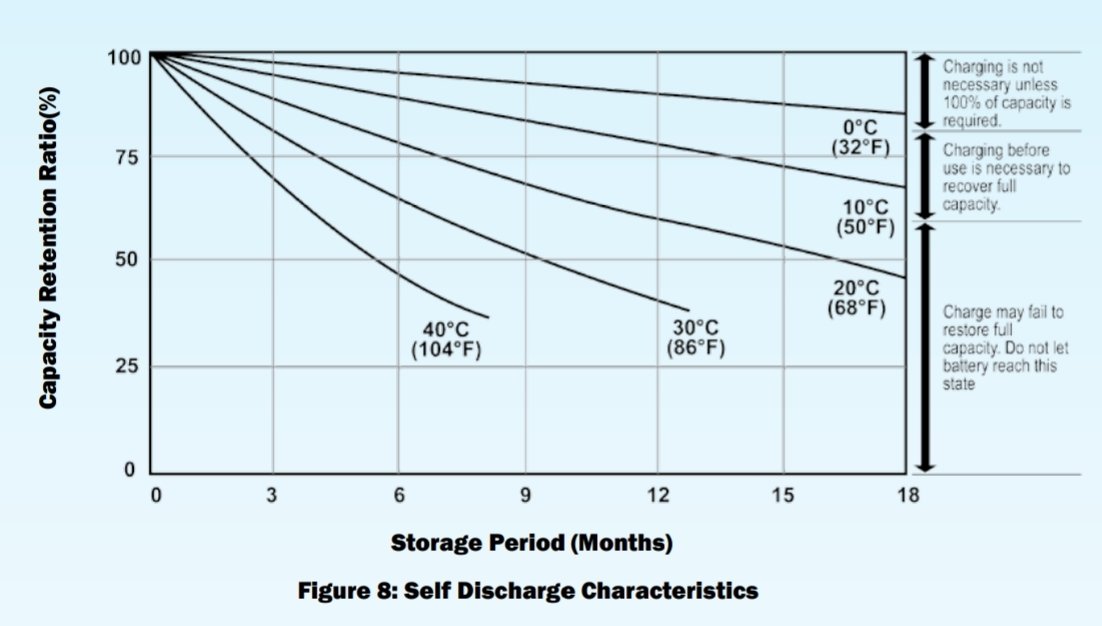

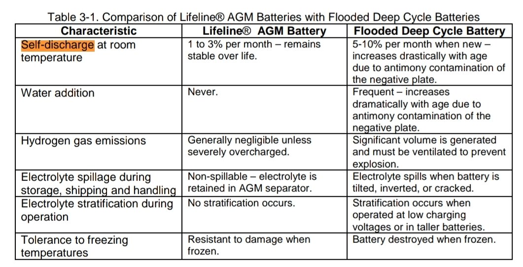

Mackey 4 475 Postad 15 Januari , 2022 (redigerade) Ett par batteritillverkare anger i sina manualer att självurladdningen är några procent per månad i rumstemperatur för deras AGM-batterier och att det är bra jämfört med våtcellsbatterier som kan ligga på 5 - 10 %. Bäst är att förvara batterierna kallt. Manualer Power-Sonic Lifeline Batteries Det verkar ju finnas behov av att kunna ladda under vintern, i alla fall för vissa. Redigerad 15 Januari , 2022 av Mackey 1 Dela detta inlägg Länk till inlägg Dela på andra webbplatser

Peter_K 4 204 Postad 15 Januari , 2022 (redigerade) 6 timmar sedan skrev Mackey: Bäst är att förvara batterierna kallt. Exakt - och då minskar självurladdningen ordentligt enligt din graf, kanske ner mot 2-3% för en vintersäsong om man har dem i båten där temperaturen ligger runt nollan… 😉 Redigerad 15 Januari , 2022 av Peter_K 1 Dela detta inlägg Länk till inlägg Dela på andra webbplatser
Mackey 4 475 Postad 15 Januari , 2022 1 timme sedan skrev Peter_K: Exakt - och då minskar självurladdningen ordentligt enligt din graf, kanske ner mot 2-3% för en vintersäsong om man har dem i båten där temperaturen ligger runt nollan… 😉 Eller kanske upp mot 4 % vid 0°C för ett nytt fräscht AGM-batteri. Sedan finns det ju andra och äldre batterier också... Dela detta inlägg Länk till inlägg Dela på andra webbplatser
Peter_K 4 204 Postad 15 Januari , 2022 5 minuter sedan skrev Mackey: Eller kanske upp mot 4 % vid 0°C för ett nytt fräscht AGM-batteri. Sedan finns det ju andra och äldre batterier också... Ja, men även om 4% inte är 2-3%, så är det ju lite närmare än 40-50%..? Och ja, äldre batterier laddar ur snabbare. Och närmar man sig 50% självurladdning är det nog läge att överväga ett byte. Själv har jag en transparent presenning och solpaneler inkopplade även vintertid, så batterierna håller laddning fin-fint. Dela detta inlägg Länk till inlägg Dela på andra webbplatser
