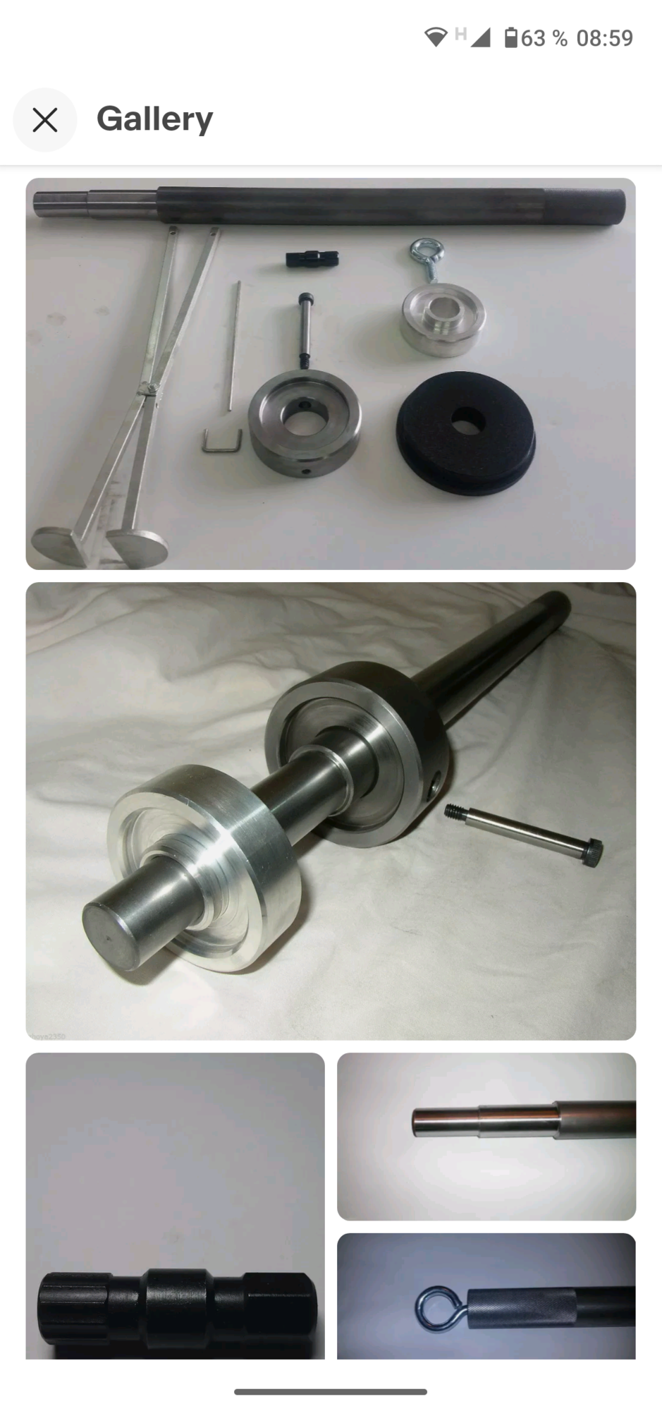

Robbn 3 Postad 15 December , 2021 (redigerade) Okej, då vet jag iallafall, har ganska bra koll på hur bytet osv ska gå till men blev lite osäker vid demontering av gamla bälgen då det såg ut som att den var limmad med något klet. Åter förövrigt på att byta lager också då det förmodligen varit hål på bälgen tidigare så lagret var inte jättefräscht, tänkte att det är lika bra att byta. Någon som vet hur man enklast får till linjeringen av lagret vid återmontering av drevet? Har hört att det ska vara lite krångligt utan ett specialverktyg men hittar inget? 🤷 Redigerad 15 December , 2021 av Robbn Dela detta inlägg Länk till inlägg Dela på andra webbplatser

Rollen 558 Postad 16 December , 2021 Man måste rikta upp det nya lagret mot motorn. Annars får man aldrig tillbaks drevet. 1 Dela detta inlägg Länk till inlägg Dela på andra webbplatser
Rollen 558 Postad 16 December , 2021 Hansen marine har verktyg för att rikta in lagret. 118-4442 Centreringsverktyg Sierra HansenMarine.mhtmlFetching info... Dela detta inlägg Länk till inlägg Dela på andra webbplatser
Robbn 3 Postad 16 December , 2021 2021-12-16 vid 20:30 skrev Rollen: Hansen marine har verktyg för att rikta in lagret. 118-4442 Centreringsverktyg Sierra HansenMarine.mhtml 1 MB · 3 downloads Jag misstänkte det, har dock inte större lust att köpa ett verktyg för nästan 2000 😬 undra om det går att lösa på något annat sätt... Dela detta inlägg Länk till inlägg Dela på andra webbplatser
Mange249 491 Postad 17 December , 2021 Drev.se har centreringsverktyg för typ 900kr… Det går förresten att byta bälg på DP-SM utan att ta bort pivothuset ifall du inte redan bytt. Man slipper då en del bök, även om det blir lite pilligare att göra själva bälgbytet. Dela detta inlägg Länk till inlägg Dela på andra webbplatser
Robbn 3 Postad 17 December , 2021 2021-12-17 vid 06:46 skrev Mange249: Drev.se har centreringsverktyg för typ 900kr… Det går förresten att byta bälg på DP-SM utan att ta bort pivothuset ifall du inte redan bytt. Man slipper då en del bök, även om det blir lite pilligare att göra själva bälgbytet. Okej! Hittar knte det på drev.se har du möjlighet att länka? Aah jag vet allt att det ska gå, men tänkte ändå byta lager osv och tänkte att det blir enklare att ta ner pivothuset också. Har redan demonteras grejerna och tagit ur lagret, skall bara beställa nytt och montera ☺ Dela detta inlägg Länk till inlägg Dela på andra webbplatser
Seahunter 33 Postad 17 December , 2021 Hej, du behöver inte fundera på centrering av lager, det sköter sig själv när lagret bottnar. Skitsvårt att få in rakt, och det måste in rakt annars fastnar det. Brukar funka med en hylsa på förlängare och en lagom smekning med gummiklubba. Mvh Andréas Dela detta inlägg Länk till inlägg Dela på andra webbplatser
Mange249 491 Postad 17 December , 2021 Enligt min erfarenhet behöver man linjera motorn efter lagerbyte. Man kan flytta runt innerbanan en del med tolken och ev få till det utan att röra motortassarna om motorn stod rätt innan, men det är inte säkert. Jag använde ett lagom stort avgasrör från Biltema. Tejpade änden med silvertejp för att få en mjuk kant och använde sedan detta för att montera lagret. Är röret nån halvmeter eller dyl blir det lättare att se så man driver in det rakt jämfört med ett kort rör. Slår man in det snett kan det bli mycket tråkigt. Det finns verktyg även för detta moment om man vill vara säker på att det blir rätt. https://www.drev.se/produkter/90050 Dela detta inlägg Länk till inlägg Dela på andra webbplatser
patrikflink 849 Postad 18 December , 2021 (redigerade) Är detta killgissningar??? Ett stödlager är sfärisk och behöver således kalibrering med hjälp av en tolk vid montering. Man får fel vinkel in på axeln om lagret inte är centrerad. Varför finns det en TOLK tror ni? Jag har tolk med ett stopp som man använder vid montering av stödlagret, är ett kombinerat verktyg, kalibrering blir automatiskt. Går att hyra samt köpa. Redigerad 18 December , 2021 av patrikflink Dela detta inlägg Länk till inlägg Dela på andra webbplatser
