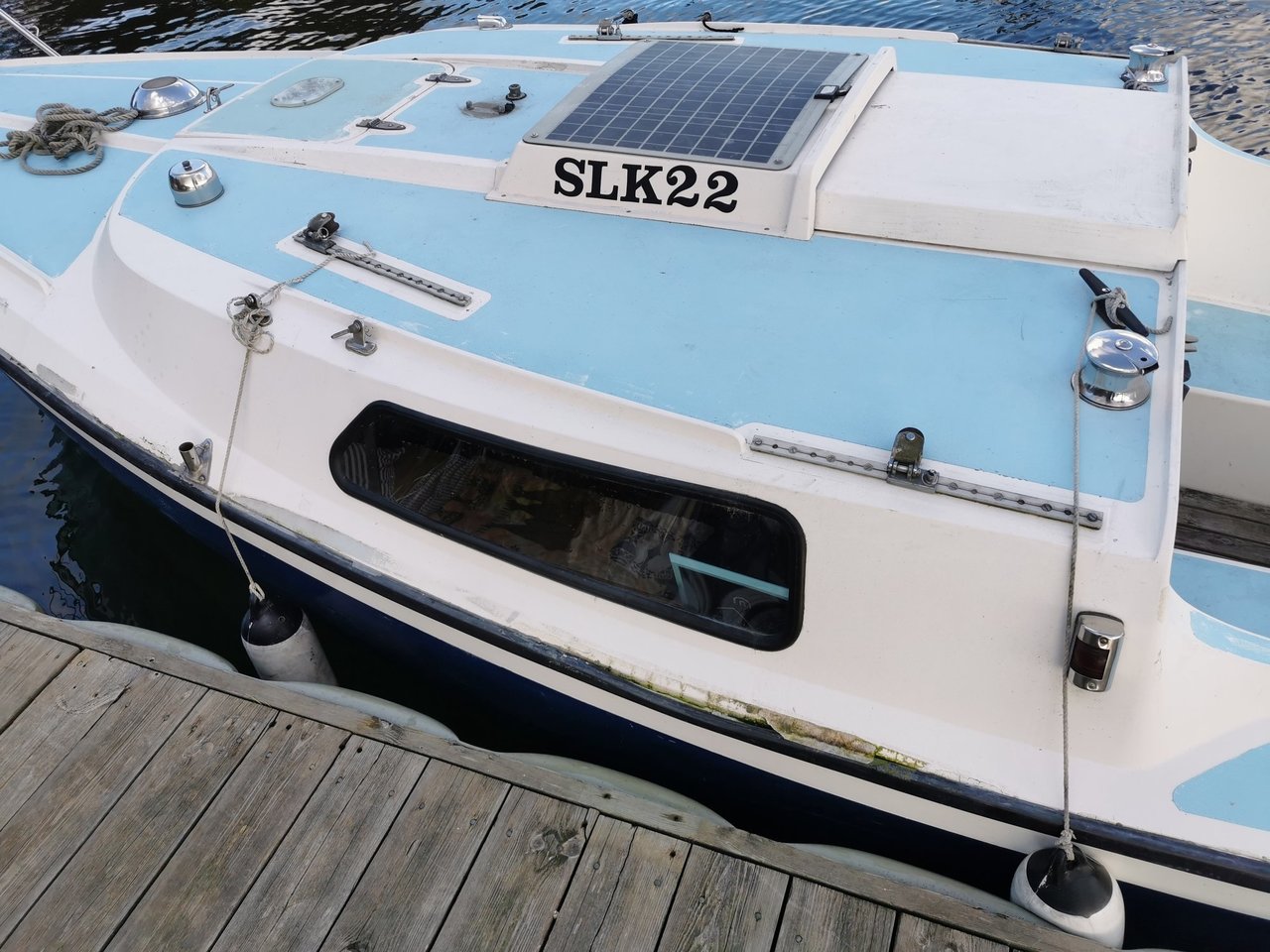

Sidgummilist/sprucken
Några förslag på någon enkel/billig lösning till detta? Annat än tejp som förra ägarna nöjde sig med?
Jag förstår inte riktigt vad exakt som är sprucket etc, men tejp känns ju som "fel" lösning.
Har du någon närbild på själva sprickan i listen så att man bättre ser/förstår hur skadan ser ut eller kan du förklara lite mera?
  • Tack 1
1 timme sedan skrev Mackey:
Det var rätt bra upplösning på den inlagda bilden 🙂
Jag undrar också om sprickan. Känns mer som man försökt göra en ful-tätning med tejp pga läckage. Gummilistens funktion är ju inte att täta, utan att dölja skarven i skrovet.
48 minuter sedan skrev Peter_K:
Jo, det kan man kanske tänka sig, för någon spricka ser inte jag.
Om det inte finns någon spricka i avbärarlisten och det är läckage som är problemet så skulle jag - en varm och solig dag - dra ut listen från skrovet vid skadan, göra rent och täta och sätta tillbaks listen.
Det måste vara varmt så att listen är följsam och töjbar och VARNING, ta inte loss listen annat än vid "skadan" och en bit på varje sida så att du kommer åt. Det är jättejobbigt att få tillbaks en borttagen avbärarlist.
Tillägg: Kan det var så att själva skarven mellan skrovet och däcket har gått sönder och att det är det som problemet. Listen ser ut att hänga ner lite???
Redigerad av Mackey
  • Tack 1
Ja, precis, sprucken helt klart fel ordval. Listen som hänger lös, därför grön mossväxt, så där man ser dem gröna mossan/möglet så är listen lös.
Ok, vet ej om skarven, får kolla efter nyår!
Ok, tack, ska definitivt inte ta bort hela listen, men får då titta närmare, rengöra/täta under våren. Snabb fråga, vilken tätning som gäller?
27 minuter sedan skrev Marquesas:
Nja… mögel/mossa beror nog snarare på att det står vatten där. De hade ibland lite otur när de tänkte när de byggde båtar på 60-70-talet och missade hur avvattningen var tänkt, eller så brydde de sig inte om sådant. Ett ändrat flytläge jämfört med hur båten var tänkt vid konstruktion kan också vara orsaken, ibland orsakat av ägarens varma känslor för bra-att-ha-grejer.
Om det inte läcker in, och om du skall få fast listen bara… då hade jag en varm sommardag (enligt förslag) gjort ordentligt rent, ritat en linje med en blyertspenna där jag velat ha listen, tejpat med maskeringstejp, töjt lite på listen, dragit en tunn sträng med Biltemas svarta marinfog, tryckt tillbaka listen, tagit bort maskeringstejpen.
Inte fel att vara två.
Regnar det in… ja, då får du återkomma, för då är det lite mer arbete 🙂
Ah, ok!
Ja, regnar in gör det definitivt, då behöver tömma på vatten lite då och då.
Dock inget som jag kommer att dö för att fixa så att säga, får kolla var det kan eventuellt läcka in, men gammal båt, så allt behöver ej vara perfekt :)
Listen dock ska jag se till om jag lyckas fixa. Tack!!

Bra att kolla VAR det regnar in.
Är det vid lösa listen så kommer ju dynor, inredning mm att bli blöta och mögla. Det är o-bra och läge att fixa.

Din list ser ju relativt smärt och smidig ut. En ny sådan borde ju inte vara alltför omöjlig att få på igen efter att ha demonterat en del eller hela. Och nuvarande borde ju att kunna få på igen efter hetvattenbad i en tunna. Den listen jag tidigare nämnde var uppskattningsvis dubbelt så bred.

Jag tror det bästa är att kränga av listen bara där skadan är och fixa till just där.
Onödigt att lägga tid och pengar på hela listen om det bara är en kort bit där det ev. läcker.
Fortfarande lite oklart för mig hur skadan ser ut.
Jag inspekterar i vinter, tar bättre bilder. Har tid att fundera.
I värsta fall, går det ju att försöka laga den biten som trasig denna vår, fixa helt nytt nästnästa säsong.
Fördel med en billig Ohlson 22 från -69, inget dyrbart som riskerar att förstöras.
Och nej, läcker inte på dynor och inredning osv. Men får så klart försöka utröna varifrån det regnar in oavsett, om går!
ohoj! som nämnts kräng av listen vid skadan, värm med överblivet tevatten eller dylikt . undvik skarvar på listen!
läcksökning kanske kan göras med bakvänd dammsugare blås från insidan ,applicera lite vatten/diskmedel utvändigt där läckage misstänks bra om ni är två pers, täta (efter att ytorna torkat) där det bubblar . läckor är obra..  billigare än listbyte  jag har ngn gång spacklat en avbärarlist som blivit sargad, med svart marintätning,. byta list ÄR arbetsamt. B
