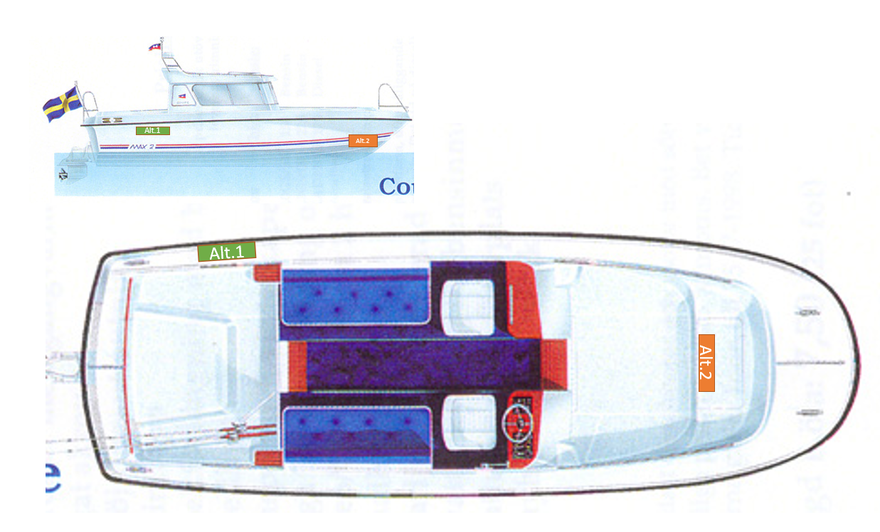

Ja, var kanske otydlig. Det är just en dieselvärmare som jag tänkt installera (komplement till den gångvärme jag redan har).
Ankarboxen i fören är ett alternativ men den skotten är öppna mot denna så det är i princip samma luft. Fördelen är väl att det blir ett enkelt montage.
Nackdelar med placering i förens ankarbox är;
* Längre kabeldragning el till batterier som sitter på akterdäck
* Längre dragning av luftslang till styrhytten
* Mer utsatt för sjögång och kraftiga stötar under gång.
Jag har kollat på både kina värmare och Webasto etc. men tror nog att det blir ett mellanting i Autotherm (tidigare Planar).
Se bild med möjliga placeringar, alt 1 är att föredra- d.v.s inbyggd i skotten. Placeringen är i princip under motorventilationen så det borde finnas gott om frisk luftDock delar den då luft med motorutrymmet.

Det kan ju vara en fördel att ha samma bränsle till värmaren som det som redan finns i båten, 😇 så byt till en dieselmotor 😆... Nä men diesel till värmaren är ju bra, jag vet inte om fotogen fortfarande kav vara försvarbart?
Alternativ 1 som du ritat ut är nog en ganska vanlig placering av värmare i motorbåtar, även i segelbåtar, vad jag sett. Alternativ två känns väl spontant "så där".

Okej, en dieselvärmare!
Jag hade satsat på alt1.
I min installation så har jag många utblås samt ett eget rör med galler från fribordet med svanhals (tar alltså all luft utifrån) direkt på värmaren för att få frisk luft.
Långa rör blir det med T-kors om man vill ha utblås överallt, jag har 2 i sittbrunn, 1 på toan, 1 midcabin och 1 ruff. Alla utblås är stängbara samt vridbara.
Min värmare bor ovanför fötterna i midcabin, typ centrum av båten, med eftermarknadens ljuddämpare till allt (insug, förbränning, utblås samt avgassystem för bästa komfort!
Inga rör är isolerade, bara avgassystem. Känns onödigt då man nästan bränner sig på varmluften som kommer ut.
ja en dieselmaskin hade varit nice men det kostar så mkt mer att det skulle ta 15 år att köra in skillanden med mina 40-50 körtimmar per år.

Det går absolut att bygga något men det blir ganska komplicerat projekt.
Som jag förstått "reglerna" skall det vara ett avkiljt utrumme från motorrum och tankutrymme. I många båtar finns dessa att tillgå men inte i min tyvärr.
Skall jag sätta värmaren i de längsgående skotten (alt. 1 på bilden) är det ganska precis att värmaren ryms på djupet.
För att komma åt och montera den måste jag säga upp ett hål och sätta en inspektionslucka där. Sen skall en box plastas upp, jag måste också prångla in en tank till värmaren där.

En låda precis bakom hytten skulle nog kunna funka (se exempel).
Se illustration, tanken är att lådan kan rymma både värmaren och tanken.
Var lite sugen på gångvärme, men eftersom jag kör (eller går på sjöspråk) med min Planar under färd så kändes det som Overkill.
Jag hade försökt att lösa montering av en Dieselvärmare. Måste gå om man bara funderar lite. Dom tar inte mycket plats och lite slang och kabeldragning får man räkna med.
Japp, skall tänka efter innan jag återmonterar gångvärmaren. Allt är ju framdraget så känns lite dumt att inte göra det.
Men det är kanske också knasigt att ha två värmesystem (gångvärmare + dieselvärmare) till en sån liten hytt.
enda fördelen är väl om det regnar rejält och immar snabbt eller man skall köra sent på säsongen.
någon som ser en bra anledning till att ha båda värmesystemen parallellt?.
om det finns risk för att motorns avgaser sugs in med värmarluften. så tänkte jag,det beror på var inluftslangen börjar. ts senaste skiss ser bra ut , våran avgasmynning märkt med HOT  . kan läsas på två språk:)  B
Nu har jag rengjort och kontrollerat gångvärmaren samt tillhörade cirk.pump. Allt fungerar fint och kommer säkert bli bra när jag återmonterar.
Jag har även beställt en 2kw autotherm dieselvärmare som jag planerar installera. Som tidigare nämts i tråden finns det ju några utrymmet det kan göras med olika för och nackdelar.
Ett 3:e alternativ är att använda det utrymme som gångvärmaren har, där finns redan alla luftslangar framdragna. Det innebär dock att jag blir av med "gratis" gångvärme men kan säkert få några spänn för enheten och cirk.pump som är i gott skick. Jag slipper även köpa utblås och krångla med att dra värmarslang i skotten.
Hur skulle ni göra - köra båda eller byta och förlita sig helt på dieselvärmaren?
