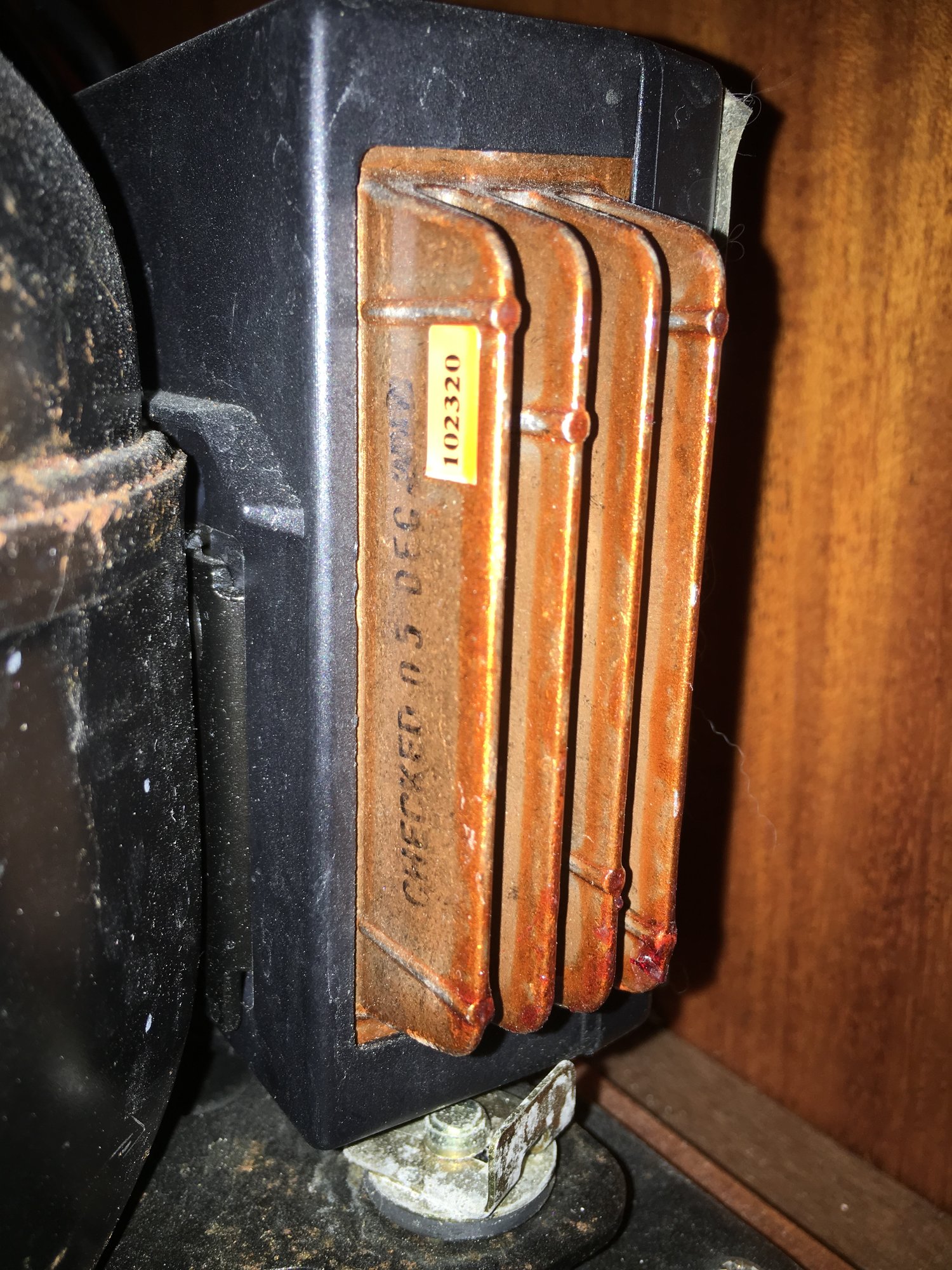

När jag såg en YT film som handlade om felsökning av kylskåp slog det mig att mina nuvarande kontrollenheter, Danfoss 101N0210, har kylflänsar medans nya ersättningsenheter saknar kylfläns, Danfoss 101N0212.
Mitt troende är att senare kontrollenheter har annan teknik som minskat på värmeförlusterna dvs minskat på strömförbrukningen.
Är det någon som bytt kontrollenhet och noterat skillnad i strömförbrukning?

Effektiviteten styrs sedan mest av principen för kylskåpet, typ av köldmedium o.s.v. Kontrollenheten kan bara "finlira".
Anledningen till att den uppdateras är nog oftast komponenttillgång (eller snarare bristen, att de gamla man använt slutar tillverkas) och att samma funktion kan fås allt billigare med modernare komponenter. Inte att funktionen skulle vara speciellt annorlunda.
Visst kan det vara en liten skillnad i förlusteffekt hos de komponenter som driver kompressorn, men det lär vara högst marginellt. När den går förbrukas ju 30-40W, och kylaren på bilden kan bara ta hand om max 5-10W. Ponera att de halverat förlusteffekten så det räcker med intern kylfläns så är det alltså max 10% det skulle kunna göra. Troligen ännu mindre i praktiken.

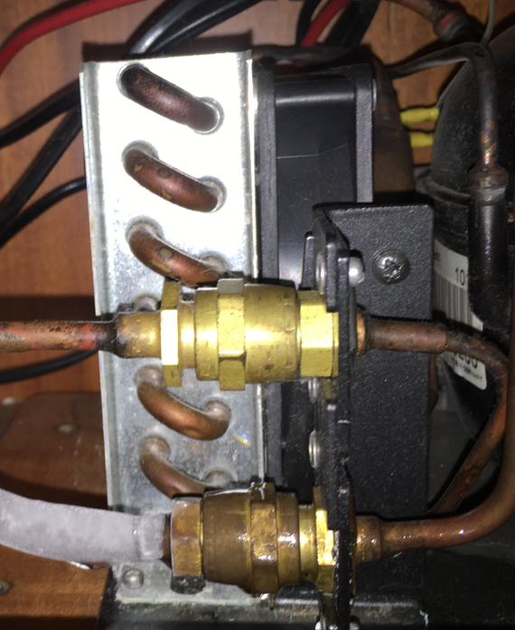

Förra sommaren stoppade mitt kylaggregat, som också har en BD35 kompressor. När jag kom ned till båten var kompressorn jättehet och batteribanken, 300Ah, nästan tom. Jag antar att kompressorn skurit eller fastnat på något sätt. Jag är nu i valet och kvalet om jag ska byta bara kompressorn, vilket kostar mig knappt ett par tusen eller köpa en ny komplett enhet vilket kommer att kosta minst 8000:- plus en masa besvärligt installationsarbete. Det känns som om kylen monterades först och sedan byggdes pentryt. Någon med goda råd?
Är det en inbyggd kylbox eller kylskåp, gissar kylbox mtp arbetsmängden.
Hoppas du har ett system med självslutande kopplingar som går att öppna utan att gasen kommer ut, mina kopplingar misstänker jag är av typen "engångs"image.png.1f310938fc787f41c733a5e7449c130b.png
Finns adaptrar (engångs - självslutande) så att det går att bygga om,  så en ny kompressor idag med självslutande kopplingar går att jacka in. Priset är att ett kylproffs behöver fylla på kylmedia en sista gång.
En fördel med att byta till en ny "kompressorenhet" (inkl fläkt och kontrollbox) är att du kan välja energismart funktion typ Isotherm SEC.
Nytt är aldrig fel och att byta bara kompressorn är väl oxå en del jobb med.
Tyvärr inga bra argument men spontant NY ENHET
Förresten hur har du felsökt som grund till din dödförklaring av kompressorn?
Om man kopplar bort kontrollboxen från kompressorn och ser på batterimonitorn om den visar onormal hög strömstyrka kanske boven är kontrollboxen.....

Det är självslutande kopplingar. Kompressorpaketet är urplockat och det är den enkla biten. Kompressorn höll ca. 60 grader när jag kände på den, där av dödförklaringen. Det står R134 på kompressorn. Jag har asu-varianten. Om jag skulle vilja ha det igen så är det 14 000.

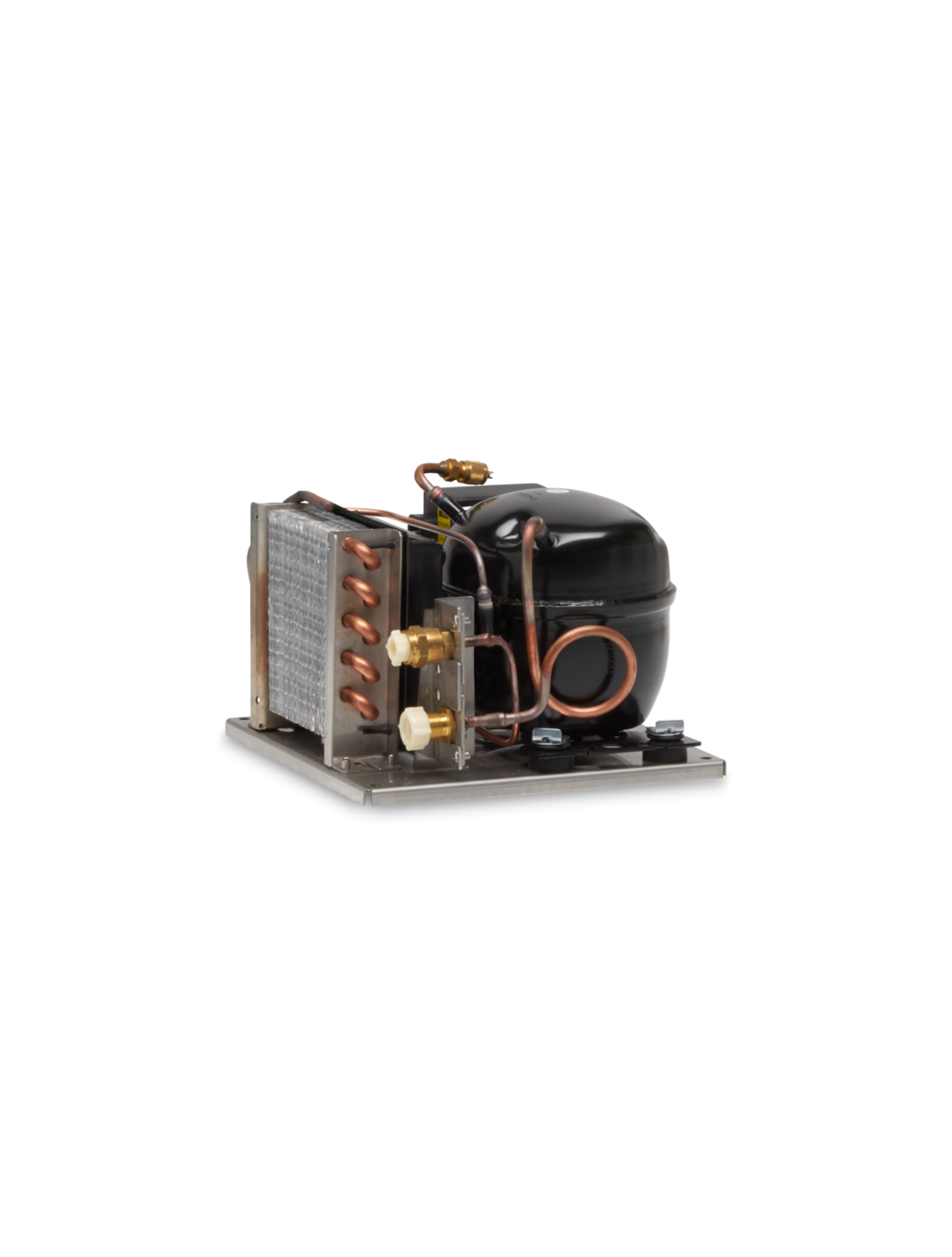

https://www.hjertmans.se/produkter/varme-kyla/kylskap/kylaggregat/kylaggregat-isotherm-3201-itc  eller https://www.hjertmans.se/produkter/varme-kyla/kylskap/kylaggregat/kylaggregat-classic-compact-2001 om man vill skrota förångaren och använda den gamla asu:n. Jag har inte hittat någon stans där det går att köpa bara kompressorenhet med styrning och kondensor 😞
