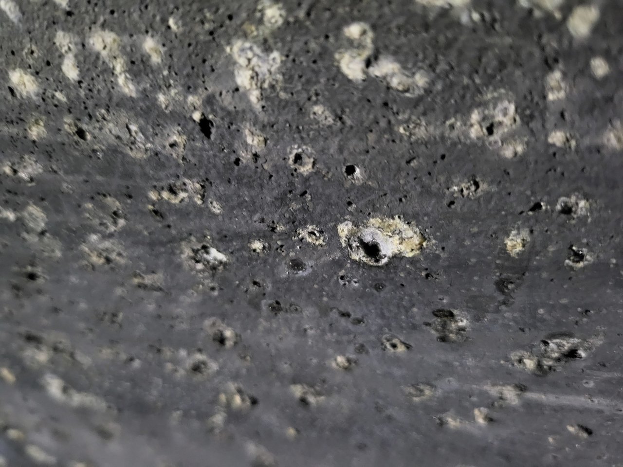

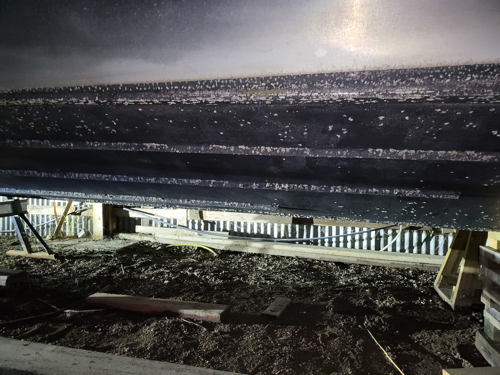

Jag har en båt som är målad med färgen enligt mitt tidigare inlägg. Den ser just nu ut enligt bifogade bilder. Finns det någon sakkunnig inom området som kan hjälpa mig att svara på om denna båt rimligen går att rädda?
Ser ut som korroderade hål i skrovet så nej.
Tråkigt.
Vet du möjligen någon som är sakkunnig och kan göra ett utlåtande om möjligheten för att laga som då tillex kan säga att det inte är möjligt alternativt om det är möjligt.
2022-03-23 vid 08:06 skrev Hans86:
Tråkigt.
Botten ser ju ut som ett såll.
Allt (nästan) går att reparera. Tveksamt om det är ekonomiskt försvarbart att försöka laga detta sönderfrätta skrov.
Först måste botten saneras från all gammal färg så frätningen inte återkommer. Sedan är det många porer som ska svetsas. Sen kvarstår frågan om någon por missats.
Jag är inte aluminium- eller svetsexpert men min uppfattning är att det inte är försvarbart att försöka återställa båten till sjövärdigt skick.
