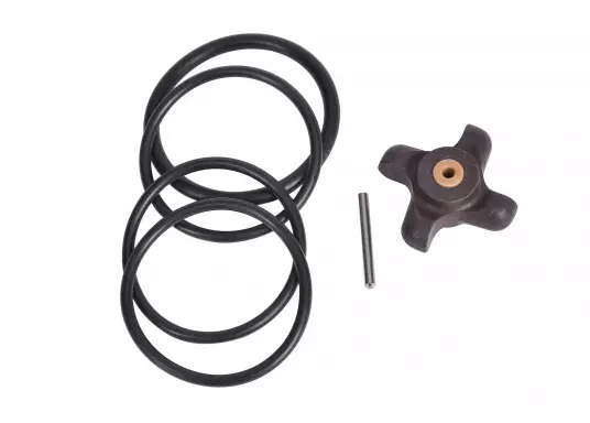

Jag fick mitt paddelhjul knäckt vid slarvigt anbringat lyftband på ett varv. De hade paddelhjul som reservdel som jag själv monterade. Rätt enkelt jobb, även med båten i sjön. Dra upp givaren, dra ur en sprint, sätt in paddelhjulet o återmontera i omvänd ordning. Enda krånglet var att kapa sprinten som var lite för lång (orginalsprinten hade krökts..)
Så här ser resevdelskitet ut
Bilden hittade jag här https://www.svb24.com/en/airmar-paddle-wheel-and-valve-kit-for-dst800.html  men den går nog att beställa i valfri båttillbehörsbutik.
