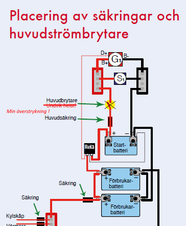

Excellent 7 Postad 12 November , 2021 Skyllermarks rekommenderar att man inte har någon huvudströmbrytare mellan startbatteri och startmotor/generator. Detta för att undvika spänningsfall i brytaren. Vettigt? Om man som jag har en Volvo Penta 2002 med startknapp i sittbrunnen så vill man ju ha någon annan form av startspärr. Kan man tänka sig att man kopplar startrelät till en brytare istället? Ska man då bryta strömmen mellan motorsäkring och relä eller mellan startknapp och relä(spole)? Eller bör man bryta på annat sätt? Dela detta inlägg Länk till inlägg Dela på andra webbplatser

raol 2 372 Postad 12 November , 2021 Jag hade skippat strömbrytare i generatorkretsen, dvs laddkablarna till batteriet. Men ledningen till startmotorn är nog vettig att ha strömbrytare på Dela detta inlägg Länk till inlägg Dela på andra webbplatser
speljakt 138 Postad 12 November , 2021 1 hour ago, raol said: Jag hade skippat strömbrytare i generatorkretsen, dvs laddkablarna till batteriet. Men ledningen till startmotorn är nog vettig att ha strömbrytare på Jag har gjort sammalunda, men det förutsätter alltså att man skiljer på generatorns och startmotorns kablar (vilket väl Skyllermarks elschema inte gör). En fördel med att göra så är att man kan låta generatorn ladda förbrukningsbanken, som drar de stora strömmarna, och sedan koppla till startbatteriet via ett (Skyllermarks-)relä. Som startspärr i avsaknad av huvudbrytare och tändningslås så fungerar en brytare på ledningen mellan motorpanel och startmotorrelä/solenoid bra. Jag har en sådan (väl dold) som extra stöldskydd. Jag tror i och för sig att det skulle fungera med brytare i matningen till motorpanelen. Men om man bryter av misstag när motorn går så slocknar hela panelen... Dela detta inlägg Länk till inlägg Dela på andra webbplatser
raol 2 372 Postad 12 November , 2021 2 timmar sedan skrev speljakt: Jag har gjort sammalunda, men det förutsätter alltså att man skiljer på generatorns och startmotorns kablar (vilket väl Skyllermarks elschema inte gör). Menar du att de har startmotorn och generatorn parallellkopplade? Dela detta inlägg Länk till inlägg Dela på andra webbplatser
McLasse 706 Postad 13 November , 2021 2 timmar sedan skrev raol: Menar du att de har startmotorn och generatorn parallellkopplade? Så är det kopplat på min VP. Det enda jag inte kan bryta är batteritankmätaren. Efter att varit med om en kabelbrand och sett hur otroligt fort det går till öppen låga och rökfylld ruff skall ALLT (nästan) gå att bryta på min båt. Säkringar i all ära men kan man bryta blir kretsarna strömlösa och då finns inte mycket som kan hända. 3 Dela detta inlägg Länk till inlägg Dela på andra webbplatser
IngemarE 3 664 Postad 13 November , 2021 (redigerade) Skulle vilja påstå att de flesta motorer har generatorplus ihopkopplad till startmotorplus, i alla fall lite nyare. De kommer helt enkelt så till båttillverkaren, och en omkoppling/ombyggnad skulle äventyra garantier. Och är egentligen tämligen onödig. En huvudbrytare (och säkring) på motorbatteriplus - oavsett om den går till generator eller startmotor - är i min värld obligatoriskt. Varför, förklarar @McLasse bra ovan. Och om det är någonstans man skulle jaga spänningsfall så är det i startkretsen, då strömmen här är minst den tiodubbla mot i laddkretsen. Och spänningsfallet är ju proportionellt mot strömmen och "okontakten", så om man bara räknar lite Ohms lag inser man hur det egentligen ligger till. Vad är viktigast, att kunna starta motorn eller få några procent mer laddning de första minutrarna....? Om generatorn sedan sitter ihop med startkretsens plus och man säkerställt lågt spänningsfall dit, så är man ju redan hemma m.a.p. spänningsfall i laddkretsen . F.ö. är Skyllermarks predikan om spänningsfallets ondo för laddningen nästan att betrakta som en religion i en sekt, något som kostat båtägare många kronor. Egentligen ofta helt i onödan. Använd brytare och säkringshållare av vettig kvalitet (=ligg inte på gränsen när det gäller deras spec för maxström) och se till att anslutningarna är rena och fina. Och säkra av batterierna nära dem, och se till att de går att bryta bort. (En liten varning: Om man tänker koppla generatorns utgång till förbrukarbanken som också nämnts ovan, bör man tänka en extra gång och dubbelkolla både vad man har för generator, typ av regulator m.m. Ofta är generatorn nämligen försörjd av motorbatteri-plus, i sin enklaste form via tändningslåset och laddlampan/förmagnetiseringskretsen. Att då - på en generator som inte är uttryckligen gjord för just det - koppla generatorns utgång enbart till ett helt annat batterisystem kan fungera, men har man otur och inte full koll kan det bli en väg mellan batteribankerna också. Eller ge oönskade fenomen vid laddning - allt beroende på hur regulator m.m. är konstruerad.) Redigerad 13 November , 2021 av IngemarE 4 Dela detta inlägg Länk till inlägg Dela på andra webbplatser
IngemarE 3 664 Postad 13 November , 2021 (redigerade) 14 timmar sedan skrev speljakt: ....och sedan koppla till startbatteriet via ett (Skyllermarks-)relä. Tänk på att koppla in reläet på motor- och förbrukarsidan om batterisäkringen, om det inte förses med egna säkringar i lämplig storlek i serie med pluskablarna. Skyllermark själva är här lika inkonsekventa som vanligt - å ena sidan påpekar de mycket riktigt att man skall säkra av alla ledningar nära strömkällan: ....medan de å andra sidan struntar helt i detta när det kommer till t ex just skiljereläet: Reläet ansluts enklast istället på andra sidan om respektive batterisäkring. T ex på respektive batteris plusplint. Då skyddas reläet och kablarna till det från brand i händelse av fel, samt att man också undviker att använda kabelskorna som kopplingsplintar, vilket snabbt kan bli ett oöverskådligt skatbo. Ännu bättre är att sätta separata säkringar på reläpluskablarna. Bilstereosidan har ofta bra hållare med säkringar i lagom storlek, anpassade för reläets/generatorns maxström. Både vanligt relä (bilden) och spänningsavkännande som är precis lika bra (och i vissa fall t.o.m. samma under märkeslappen) finns att köpa på andra ställen än Skyllermarks för under halva priset på Biltema, Kjell m.fl. Redigerad 13 November , 2021 av IngemarE 2 Dela detta inlägg Länk till inlägg Dela på andra webbplatser
Boanjohan 590 Postad 13 November , 2021 Jag förnyade mitt system för två år sedan och gjorde enligt schemat ovanför med huvudbrytare mot start/generator men även en huvudbrytare på plus mot förbrukare. Samt kopplade relät mot batterierna enligt instruktionen som Ingemar E nämner. Det har fungerat hittills. Syftet med två huvudbrytare är att helt kunna isolera batterierna. Känns bra att kunna göra det och för att jag vill isolera kretsen mot sjövattnet. Nu vet jag inte om det sistnämnda fungerat så bra med tanke på att offeranoderna försvunnit helt senaste två somrarna. Har felsökt, hittat några troliga orsaker och så får nästa säsong utvisa om det blev bättre eller inte. Dela detta inlägg Länk till inlägg Dela på andra webbplatser

speljakt 138 Postad 13 November , 2021 14 hours ago, raol said: Menar du att de har startmotorn och generatorn parallellkopplade? Så kan man kanske kalla det. Pluskabeln som försörjer startmotorn utgör ju en del av laddkretsen enligt deras schema. Detta är säkert den vanligaste arrangemanget och inget fel med det. Men vi båda, om jag inte misstolkar dig, har skiljt på laddkrets och startmotorkrets på plussidan (kanske med undantag för en gemensam säkring, nära batteriet). Då kan man välja att exempelvis ha en brytare på startmotorkabeln, men att avstå från brytare i laddkabeln från generatorn. Så har i alla fall jag gjort. 5 hours ago, IngemarE said: Och om det är någonstans man skulle jaga spänningsfall så är det i startkretsen, då strömmen här är minst den tiodubbla mot i laddkretsen. Och spänningsfallet är ju proportionellt mot strömmen och "okontakten", så om man bara räknar lite Ohms lag inser man hur det egentligen ligger till. Vad är viktigast, att kunna starta motorn eller få några procent mer laddning de första minutrarna....? Om generatorn sedan sitter ihop med startkretsens plus och man säkerställt lågt spänningsfall dit, så är man ju redan hemma m.a.p. spänningsfall i laddkretsen . - - - (En liten varning: Om man tänker koppla generatorns utgång till förbrukarbanken som också nämnts ovan, bör man tänka en extra gång och dubbelkolla både vad man har för generator, typ av regulator m.m. Ofta är generatorn nämligen försörjd av motorbatteri-plus, i sin enklaste form via tändningslåset och laddlampan/förmagnetiseringskretsen. Att då - på en generator som inte är uttryckligen gjord för just det - koppla generatorns utgång enbart till ett helt annat batterisystem kan fungera, men har man otur och inte full koll kan det bli en väg mellan batteribankerna också. Eller ge oönskade fenomen vid laddning - allt beroende på hur regulator m.m. är konstruerad.) Är startsvårigheter på grund av för stort spänningsfall i startrmotorkretsen ett vanligt förekommande problem? Det kanske förekommer, men har undgått mig i så fall. Att spänningsfall i laddkretsen, även ett litet sådant, kan leda till försämrad laddning är däremot väl känt och nog ett vanligare problem. Det är knappast strömmens – och därmed spänningsfallets – absoluta storlek som avgör hur angeläget det är att jaga spänningsfall. Utan rimligen ifall ett minskat spänningsfall avhjälper ett reellt problem. (Tack för den lilla varningen, men jag har lite svårt att se vilka problem som skulle kunna uppstå. Det stämmer naturligtvis att generatorn i regel är försörjd av motorbatteri-plus, via pluskabeln till startmotorn. Men detta gäller ju bara under ett fåtal sekunder, tills generatorn börjar leverera ström och därmed försörjer sig själv. (Det är ju därför laddningslampan slocknar). Att låta förbrukningsbanken vara primär mottagare av generatorns laddning – och att koppla in startbatteriet via ett relä – är kanske inte en så vanlig lösning (åtminstone inte i Europa, mer förekommande i USA), men behöver inte vara fel. En fördel är att man inte behöver få så höga strömmar genom relät, detta eftersom startbatteriet i regel är väl uppladdat.) Dela detta inlägg Länk till inlägg Dela på andra webbplatser
raol 2 372 Postad 13 November , 2021 2 timmar sedan skrev speljakt: Så kan man kanske kalla det. Pluskabeln som försörjer startmotorn utgör ju en del av laddkretsen enligt deras schema. Detta är säkert den vanligaste arrangemanget och inget fel med det. Men vi båda, om jag inte misstolkar dig, har skiljt på laddkrets och startmotorkrets på plussidan (kanske med undantag för en gemensam säkring, nära batteriet). Då kan man välja att exempelvis ha en brytare på startmotorkabeln, men att avstå från brytare i laddkabeln från generatorn. Så har i alla fall jag gjort. Jag vet ärligt talat inte exakt hur det är kopplat i vår båt i dag. Vi har bara haft den ett år. Men till våren/sommaren är min plan att göra om elsystemet, i alla fall de grova delarna. Då kommer minus att vara gemensam för start och generator, men plus separata, och där kommer enbart startkretsen att ha en brytare. Dela detta inlägg Länk till inlägg Dela på andra webbplatser
Excellent 7 Postad 13 November , 2021 Många bra synpunkter här! Huvudbrytare till startmotorn och fast inkopplad generator verkar ju vettigt. Det har jag ritat in i mitt schema. Kan man inte likställa skiljerelät med de kablar som parallellkopplar förbrukarbatterierna? Där har man ju inga säkringar? Dela detta inlägg Länk till inlägg Dela på andra webbplatser

Landgren123 5 Postad 19 November , 2021 Jag tänker lägga kabeln från generatorn direkt på batteriet. Kabeln från startmotorn går via säkring o brytare till batteriet. Detta för att inte generatorn ska bli frånkopplad av misstag när motorn går. 1 Dela detta inlägg Länk till inlägg Dela på andra webbplatser
McLasse 706 Postad 19 November , 2021 1 timme sedan skrev Landgren123: Jag tänker lägga kabeln från generatorn direkt på batteriet. Jag tycker du skall sätta en säkring vid batteriet i generatorkretsen. Skulle oturen vara framme och du får en kortslutning kommer säkringen att rädda dig från en kabelbrand. 1 1 Dela detta inlägg Länk till inlägg Dela på andra webbplatser
IngemarE 3 664 Postad 20 November , 2021 (redigerade) 8 timmar sedan skrev Landgren123: Jag tänker lägga kabeln från generatorn direkt på batteriet. Kabeln från startmotorn går via säkring o brytare till batteriet. Detta för att inte generatorn ska bli frånkopplad av misstag när motorn går. Om man kopplar - som det brukar vara i original - generatorn till startmotorplus, så har du löst flera problem och konstrar inte till det: Generatorn blir också avsäkrad, den har grov och fin kabel (startmotorns) och om motorn går/har ström så är också generatorn inkopplad. Det där att "bryta bort generatorn av misstag" är f.ö. nog mer en skröna än att det händer, och tycker jag mest används för att motivera "konstiga" elkopplingar. Vem - i praktiken - har "råkat" stänga av huvudbrytarna medan motorn går (om det inte är något allvarligt fel) ? (Nu är du ju ny i tråden och skriver inte vad det är för motor, installation eller liknande, så det är dock svårt att veta orsak och omständigheter för just din installation). Redigerad 20 November , 2021 av IngemarE 1 Dela detta inlägg Länk till inlägg Dela på andra webbplatser
Makro 1 214 Postad 20 November , 2021 Klart att man har en huvudströmbrytare, eller batterifrånskiljare om man så vill. Penta har med en sån i sin installationsmanual så då följer jag tillverkarens rekommendationer också. Dela detta inlägg Länk till inlägg Dela på andra webbplatser
Boanjohan 590 Postad 20 November , 2021 Den enda risken att råka koppla bort generatorn är väl om huvudströmbrytaren skulle paja under gång. Men annars känns det långsökt att man av misstag skulle råka vrida av huvudströmmen vid gång. Klart större risk att man slår av tändningen pga misstag eller att man glömmer bort dig när man dka stänga av motorn (jag har sån där äldre motor med avstängningshandtag och då får man tydligen absolut inte vrida från tändningen när motorn är igång). i övrigt verkar det finnas många olika skolor när det gäller elen. Inte lätt att avgörs vilken som är sundast. Dela detta inlägg Länk till inlägg Dela på andra webbplatser
speljakt 138 Postad 20 November , 2021 7 hours ago, IngemarE said: Om man kopplar - som det brukar vara i original - generatorn till startmotorplus, så har du löst flera problem och konstrar inte till det: Generatorn blir också avsäkrad, den har grov och fin kabel (startmotorns) och om motorn går/har ström så är också generatorn inkopplad. Hur bra den lösningen är beror väl på dimensionen på generatorkabeln till startmotorplus, liksom på huvudsäkringen? Startmotorkablarna är ju i regel grova, 35 - 50 mm2 är vanligt. Säkringen vid batteriet är dimensionerad för att klara startmotorstömmen. Själv har jag 250 A. Om man sedan drar en betydligt klenare kabel mellan generator och startmotorplus, så finns det väl rätt stor risk att den hinner bli ganska varm om den exempelvis skulle falla av generatorn och komma i kontakt med motorgods? Om man i stället låter generatorn primärt ladda förbrukningsbatteriet (och startbatteriet via relä), så uppkommer fördelen att man kan dimensionera säkringen efter (den betydligt lägre) laddströmmen. För egen del har jag satt en 80 A säkring där. 1 Dela detta inlägg Länk till inlägg Dela på andra webbplatser
