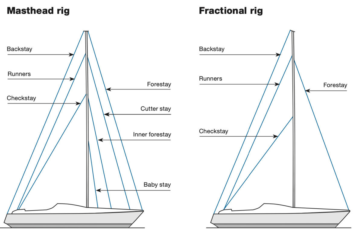

Bland alla virar får vi inte glömma "checkstay", från Åbergs SOS - en segelsällskapsresa.

  2021-11-11 vid 09:35 skrev excel319:
Hm, jag antar att checkstay på mastheadriggen ska vara motkraft mot inner forestay.
Men vad är syftet på partialriggen? Undanvind?
  2021-11-11 vid 10:30 skrev jocke_ronnqvist:
Förhindra pumpningar i masten i grov sjö. Detta är vanligast på tunna mastprofiler på kappseglingsbåtar.
  2021-11-11 vid 11:44 skrev makke_the_muss:
Både pumpningar som excell319 skriver samt att undvika en negativ krum vid undanvind och spinnaker.
Hur undviker du en negativ krum genom att sätta an checkstay? Den biten har jag missat.
