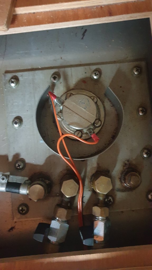

Jag tänkte öppna manluckan i tanken för att kolla hur det ser ut i botten på tanken men har ett par funderingar:
- Det borde vara en skruv som är längre, om det är en ram i tanken med gängor, så att det inte ramlar ner i botten. Hur kan jag se vilken skruv som är länge  eller sitter undersidan fast i tanken. Någon som vet?
- Någon som vet hur tankmätaren ser ut i tanken, gissar att det är en flottör på en stålpinne, så jag inte sabbar nåt när jag öppnar luckan?
Skruva upp en skruv i taget, kolla längden och sätt tillbaka så hittar du eventuell "säkerhetsskruv".
Redigerad av Kane
2 minuter sedan skrev Kane:
Ja, det är så det får bli & det går ju egentligen ganska fort med maskin!
Varför skulle det finnas en lös ram?  Finns ingen anledning till att man inte skulle sätta fast den när man bygger tanken. Det är bara till VDO tankgivare som det finns. Man ska vara försiktig med att använda skruvdragare till rostfria skruvar i rostfritt gods. Skruvarna skär lätt. Det är bra att använda vantskruvsolja när man sätter tillbaks skruvarna.

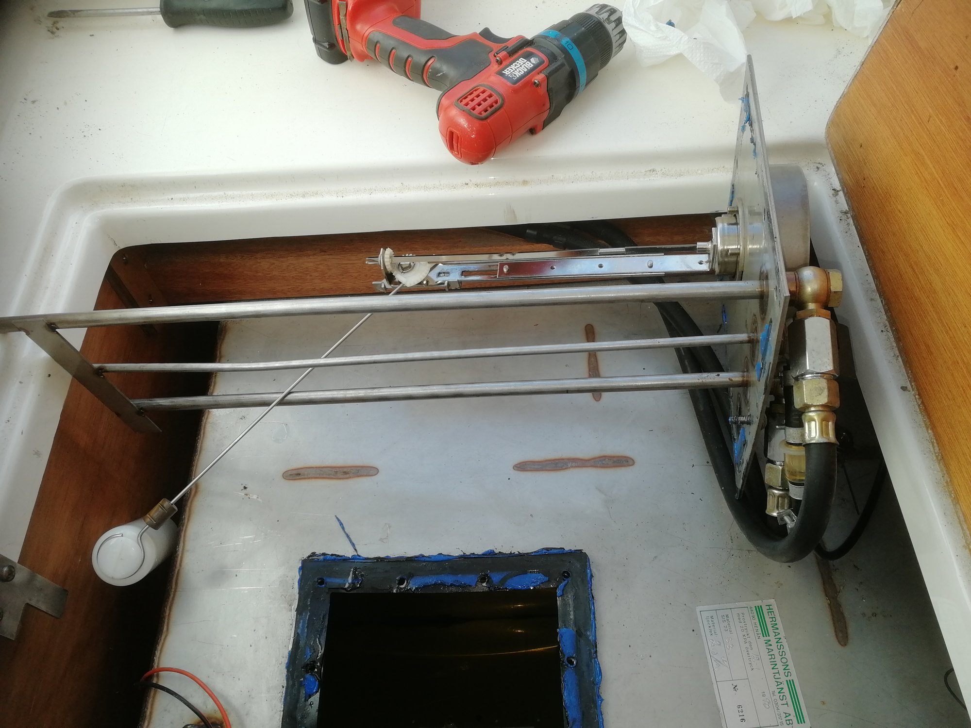

På min Epoca- tank som är snarlik din var det gängat direkt i plåten utan ram.
Inte mycket gods för gängan mao, så har du en liknande lösning, var försiktig och dra inte åt för hårt när du monterar tillbaka luckan.
Är givaren samma modell som min är det en med arm, så ska man lyfta hela luckan får man lirka lite för att få ut den.

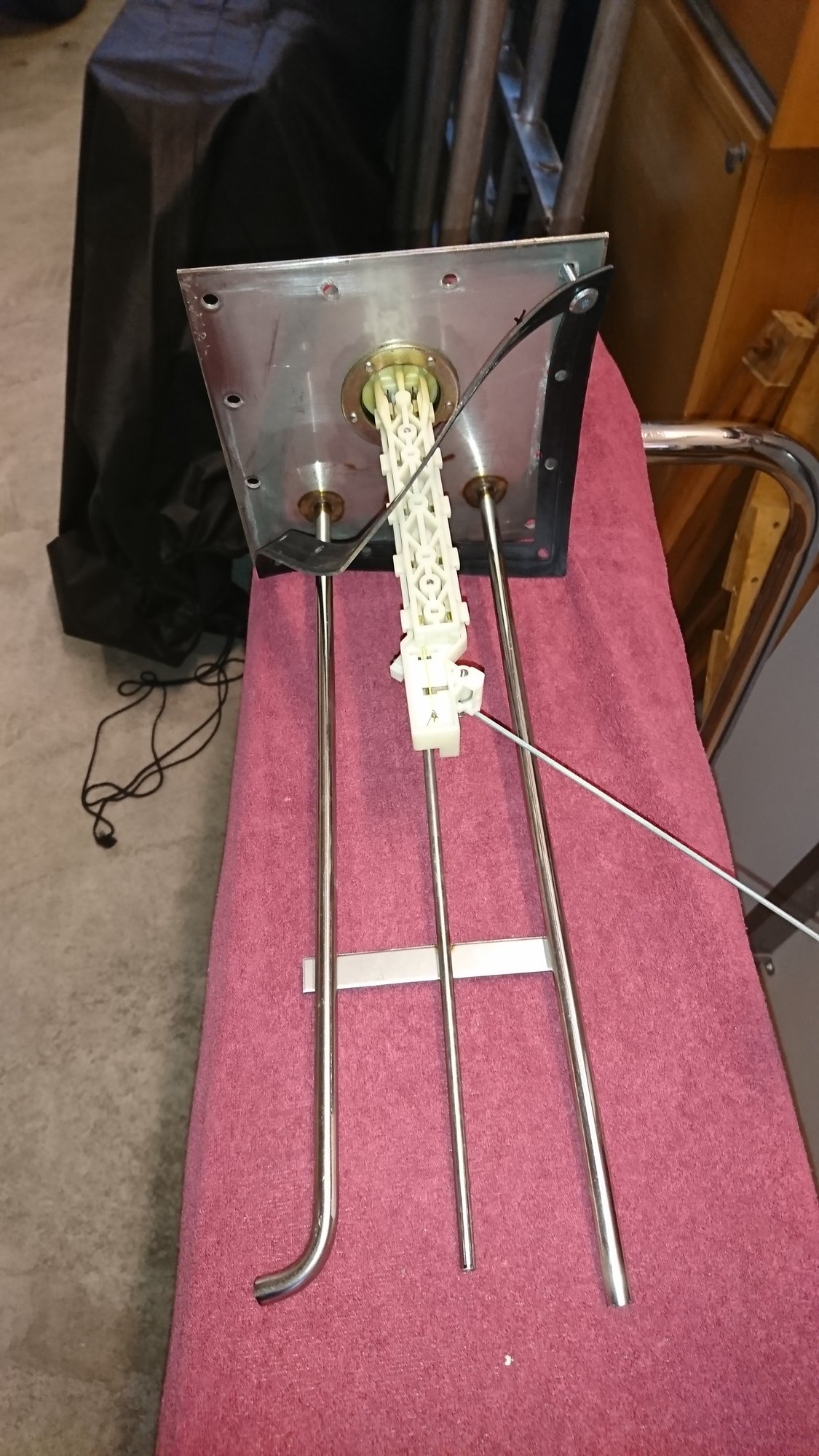

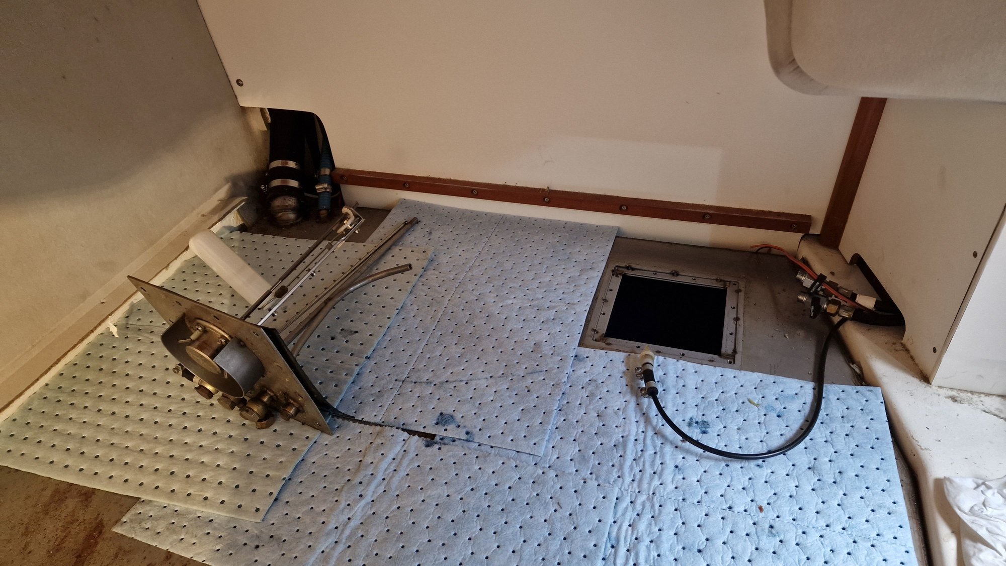

Hmm !
2 svar blev det ?
Men ungefär så här kanske ? Se ovan.
Diesel insug , returledning och dieselvärmare.
Jag kapade ledningen för värmaren några mm extra. för att ingen olycka skulle hända om man skulle glömma värmaren på för länge. Man vill ju kunna komma hem också.
Jäpp , bara att skruva av. Eventuellt fixa ny packning eller använd Hylomar.
Risken att skära gängor är liten , diesel är olja och gängorna är mycket korta....
Jag använder vid längre gängor mellan rostfritt , Molycote 111suveränt medel.

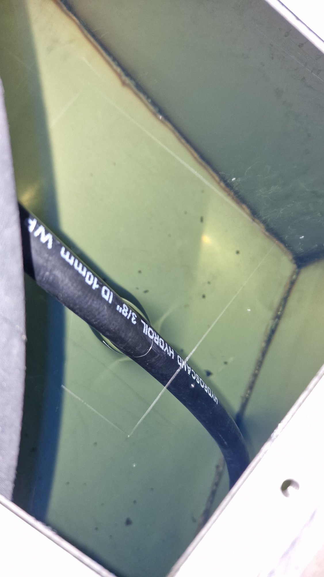

Min tank fick "dammsugas" då ingen varit i den tidigare...mycket påväxt.
Att dieseln var grönfärgad var inte heller så bra....
2021-11-08 vid 00:24 skrev Stan:
Hmm !
2 svar blev det ?
Tack för svar & bilder, nu känns det inte så lurigt att skruva isär. Har beställt Hylomar så det finns hemma när tiden kommer.

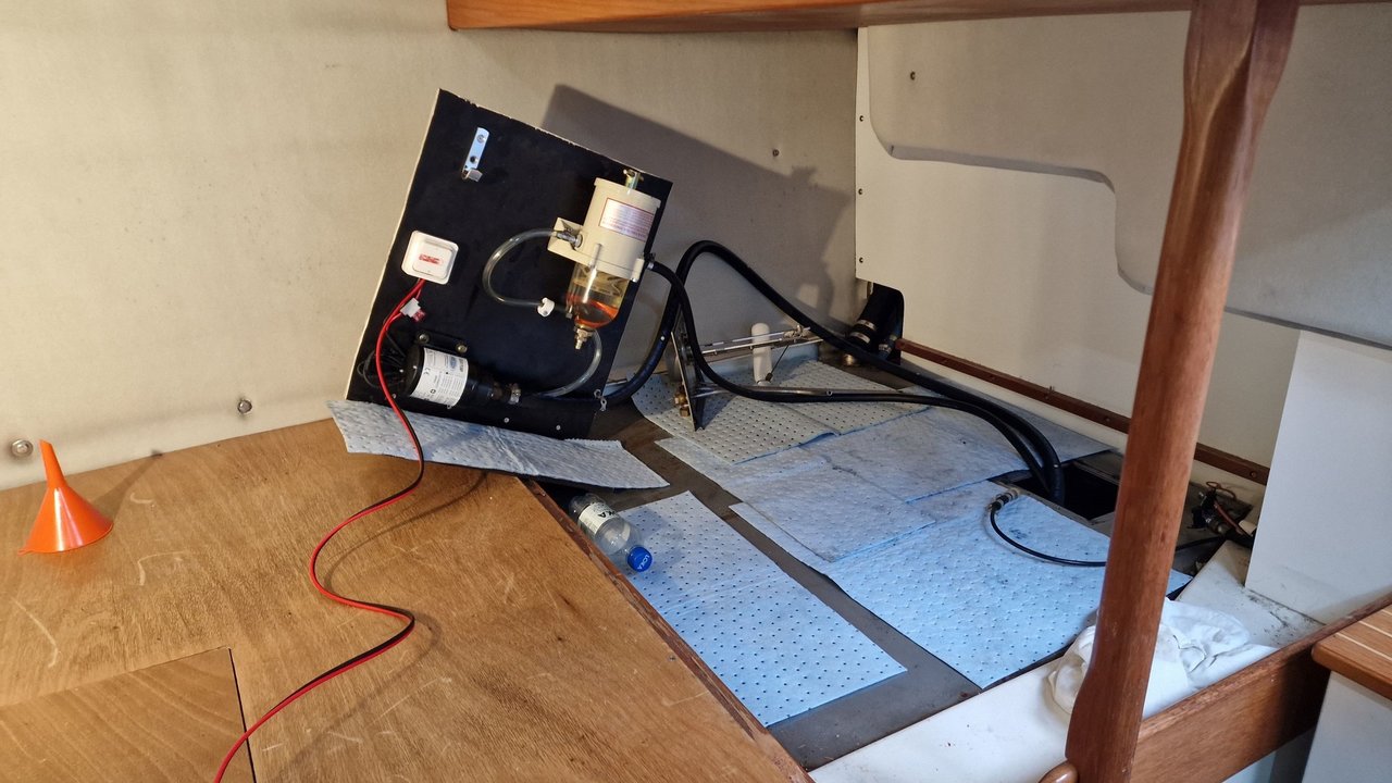

Min har antagligen inte heller blivit rensad tidigare så jag tänkte använda oljebytarpumpen att suga på botten som genom ett Racorfilter  & tillbaka i tanken. Tyvärr är ju tanken fulltankad så lite spännande är det ju att öppna locket.

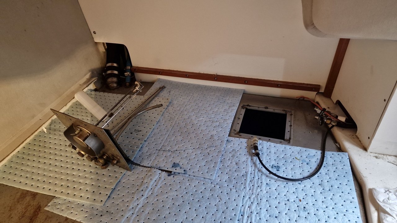

Ja, jag kanske skulle rapportera hur det hela förlöpte.
Allt fungerade enkelt, bara skruva upp, som sagts tidigare i tråden, alla skruvar är lika långa & inget kan falla ner.
Först demonterades plyfan över tanken så lossade jag slangarna, märkte upp oxå! sedan lite trixande för att inte skada givaren till tankmätaren när locket lyftes.
Min tank var hur ren som helst men jag körde länge för att ev vatten i kanter osv skulle komma med, men inget vatten fick jag tag i. har inte haft några problem tidigare heller.🙂
Vi återmontering använde jag både befintlig gummipackning & Hylomar på båda sidor om denna, rätt eller fel vet jag inte. Skruvade åt med moderat kraft. Det blev tätt, provat både på lastbil & i sjön.
