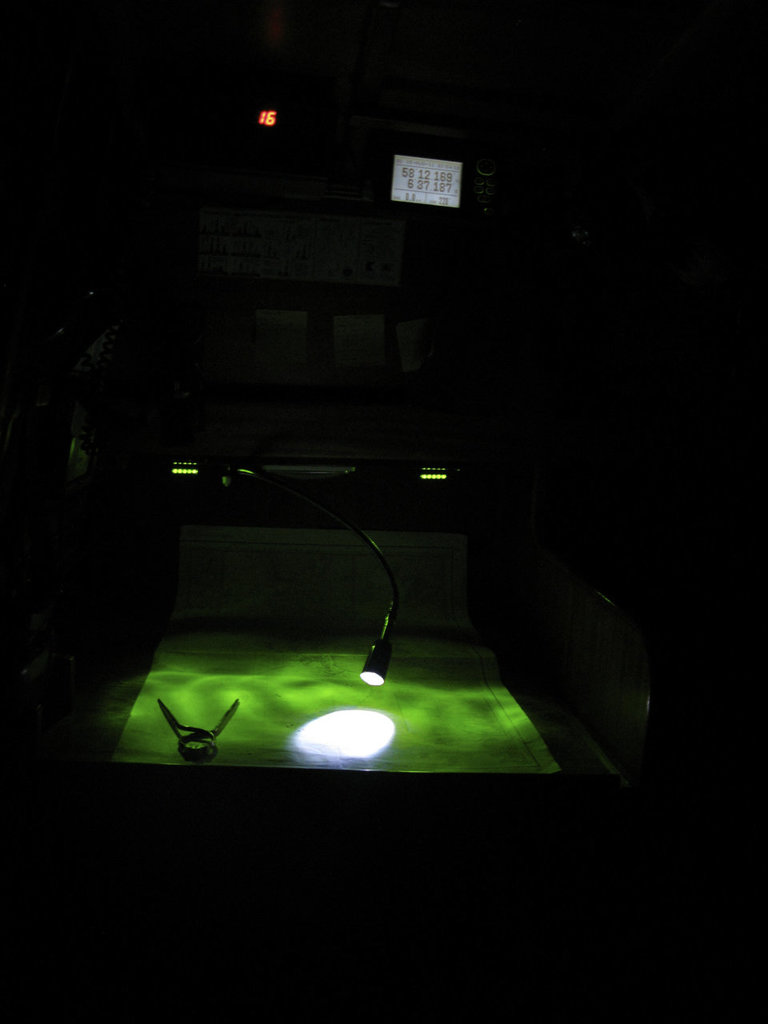

Numera använder jag riktigt svaga, gulgröna ledlampor härifrån (bara 1,5 candela):
http://www.mitron.se/index-s.html
Används även i pentryt.
Vid kartbordet har jag dessutom en ganska svag, vit ledlampa på en ledad arm, typ kartlampa.
Så här ser det ut nattetid (det vita ljuset är något överexponerat på bilden, det är rätt svagt det också):
