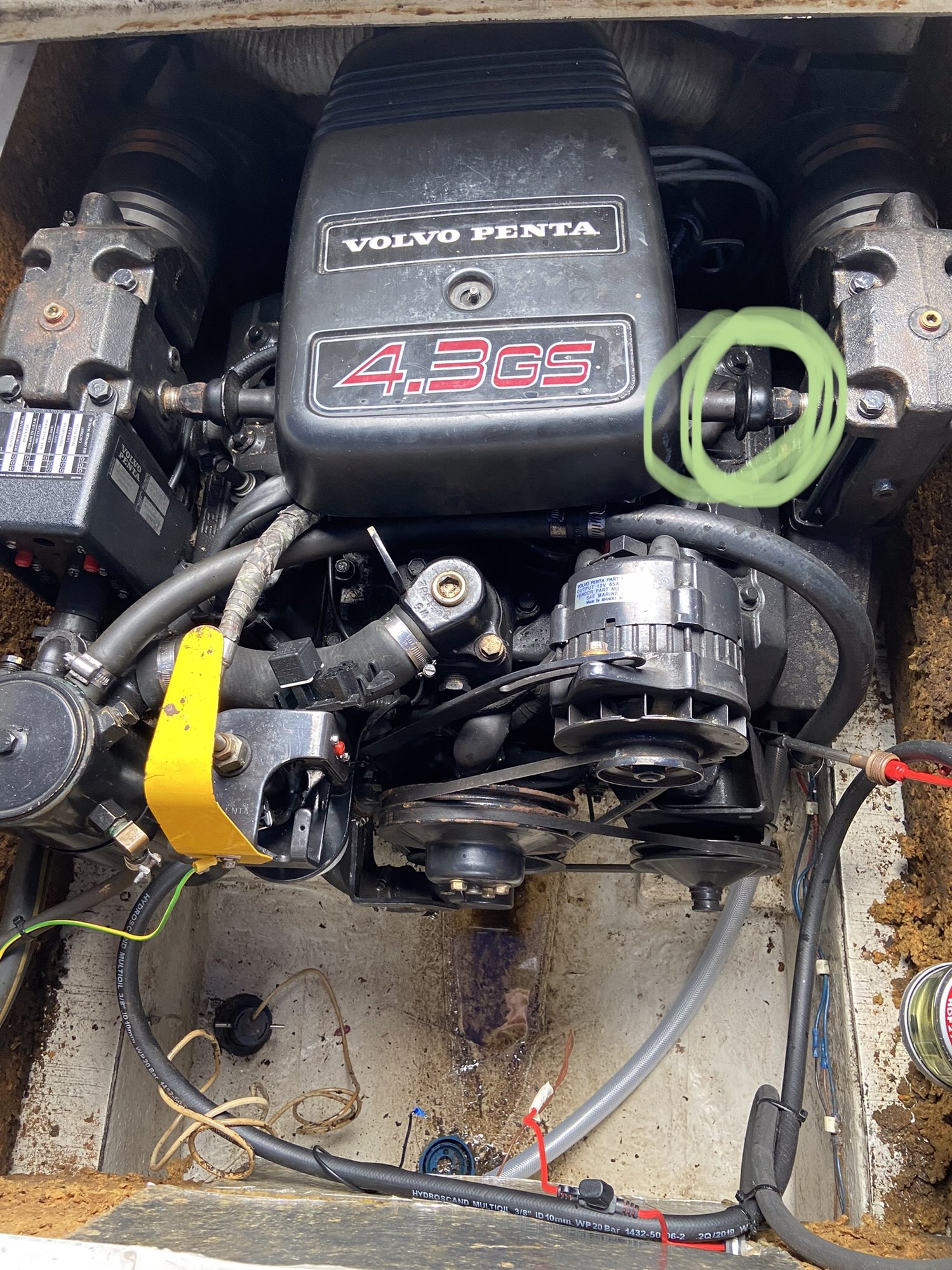

Jag har en Ockelbo DC21 med en VP 4,3 gs motor. Jag undrar om ni har något tips för att nå oljefiltret? För er som inte har ovan nämnda kombination av båt och motor så kan jag säga att filtret sitter långt bak och under motorn. Så det är omöjligt för mig att nå.
Har gjort ett litet hål i ena väggen för att komma åt men ICKE..
Vad måste man göra/ta bort för att komma åt?
bifogar en bild. Där ringen är är filtret fast under motorn.
Hej.
Motorlådan brukar gå att ta bort i dom båtarna och då blir åtkomligheten ganska bra.
Det finns en ombyggnadsats att montera så att oljefiltret sen sitter framför risern på BB sida.
