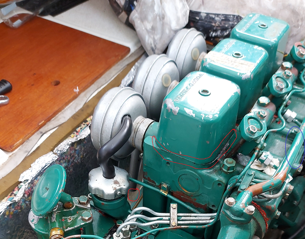

zorigo 4 Postad 9 Oktober , 2021 (redigerade) Hej! Skulle ta upp båten idag. När vi förbereder för att köra bort båten till kranen inspekterar vi motorrummet, och märker till vår förskräckelse att det läckt väldigt mycket olja. Svårt att säga exakt hur mycket, men inte omöjligt att det är hela motorns oljevolym. En snabbkoll på oljestickan visar att det är i princip tomt. Som relativ nybörjare på både båtar och dieselmotorer tar jag ytterst tacksamt emot hjälp vad ni tror det kan vara. Särskilt som vi behöver köra bort båten inom kort (någon vecka) till kranen, som är någon kilometer bort sjövägen. Vi lyckades hitta vart vi tror att oljan läckt; det verkar vara via botten/spetsen av ett av de tre luftfilterna/luftinsuget, se inringat i rött i bilderna nedan. Rakt under luftfiltret/insuget ser man att det droppat/runnit och när vi kände i underkant på insuget så var det olja där. Det ser ut som att det droppat från viss höjd och skvätt lite, men inte att oljan sprutat ut i med någon form av tryck. Samtidigt är det det av de tre filterna/insugen som sitter närmst oljepåfyllningen, inringat i gult i bilden nedan, och det är direkt ihopkopplat med en slang (också i den gula ringen). Tidsmässigt så körde vi en längre sväng med båten sent juli (cirka 15 gångtimmar fördelat över tre dagar). Den blev sedan stående till typ 20e augusti då vi körde igen men nu en kortare tur (totalt 1-2 gångtimmar över två dygn). Jag vet säkert att vi inspekterade motorutrymmet som minst några dagar efter turen i juli, men kommer inte ihåg om det var innan 20e augusti eller i samband med att vi åkte ut då. Hur som helst så var det ingen läcka vid detta tillfälle, säg första halvan av augusti. Efter det har kombinationen väder och jobb gjort att det inte blivit något mer. Vi har därmed kört som allra mest 1-2 timmar med läckan. Vi la heller inte märke till att oljelampan skulle lysa, även om jag givetvis inte kan svära på att vi inte missade det. Idag mest konstaterade vi att det hade läckt och behövde avbryta upptagningsplanerna, ska åka ner igen imorgon och skruva lite och kika. Tar gärna emot alla tips inför det. Av ovan följer några frågor: För att förstå: varför är oljepåfyllningen ihopkopplad med luftfiltret via slangen? Kan det gått upp olja i den på något sätt? För att olja ska lyckas droppa ur där vi misstänker behöver oljan upp och vända nästan vid motorns högpunkt (övre delen av luftfiltret). Är det rimligt? Jag har svårt att se hur det skulle gå till när motorn står still i.o.m. gravitation? Eller kan de bli någon häverteffekt? Hur kan det ens bli såhär om det skulle finnas ett oljetryck i motorn? Vågar/bör man fylla på ny olja och se om det börjar droppa igen? Vågar man fylla på ny olja, starta motorn, och se vad som händer? Vågar man köra de 5 minuter vi behöver för att ta oss till kranen? Skulle vara skönt att bara få upp båten och kunna greja med detta i lugn och ro på land. Tack på förhand! Redigerad 9 Oktober , 2021 av zorigo Dela detta inlägg Länk till inlägg Dela på andra webbplatser
Lintott 1 978 Postad 9 Oktober , 2021 3 minuter sedan skrev zorigo: Hej! Skulle ta upp båten idag. När vi förbereder för att köra bort båten till kranen inspekterar vi motorrummet, och märker till vår förskräckelse att det läckt väldigt mycket olja. Svårt att säga exakt hur mycket, men inte omöjligt att det är hela motorns oljevolym. En snabbkoll på oljestickan visar att det är i princip tomt. Som relativ nybörjare på både båtar och dieselmotorer tar jag ytterst tacksamt emot hjälp vad ni tror det kan vara. Särskilt som vi behöver köra bort båten inom kort (någon vecka) till kranen, som är någon kilometer bort sjövägen. Vi lyckades hitta vart vi tror att oljan läckt; det verkar vara via botten/spetsen av ett av de tre luftfilterna/luftinsuget, se inringat i rött i bilderna nedan. Rakt under luftfiltret/insuget ser man att det droppat/runnit och när vi kände i underkant på insuget så var det olja där. Det ser ut som att det droppat från viss höjd och skvätt lite, men inte att oljan sprutat ut i med någon form av tryck. Samtidigt är det det av de tre filterna/insugen som sitter närmst oljepåfyllningen, inringat i gult i bilden nedan, och det är direkt ihopkopplat med en slang (också i den gula ringen). Tidsmässigt så körde vi en längre sväng med båten sent juli (cirka 15 gångtimmar fördelat över tre dagar). Den blev sedan stående till typ 20e augusti då vi körde igen men nu en kortare tur (totalt 1-2 gångtimmar över två dygn). Jag vet säkert att vi inspekterade motorutrymmet som minst några dagar efter turen i juli, men kommer inte ihåg om det var innan 20e augusti eller i samband med att vi åkte ut då. Hur som helst så var det ingen läcka vid detta tillfälle, säg första halvan av augusti. Efter det har kombinationen väder och jobb gjort att det inte blivit något mer. Vi har därmed kört som allra mest 1-2 timmar med läckan. Vi la heller inte märke till att oljelampan skulle lysa, även om jag givetvis inte kan svära på att vi inte missade det. Idag mest konstaterade vi att det hade läckt och behövde avbryta upptagningsplanerna, ska åka ner igen imorgon och skruva lite och kika. Tar gärna emot alla tips inför det. Av ovan följer några frågor: För att förstå: varför är oljepåfyllningen ihopkopplad med luftfiltret via slangen? Kan det gått upp olja i den på något sätt? För att olja ska lyckas droppa ur där vi misstänker behöver oljan upp och vända nästan vid motorns högpunkt (övre delen av luftfiltret). Är det rimligt? Jag har svårt att se hur det skulle gå till när motorn står still i.o.m. gravitation? Eller kan de bli någon häverteffekt? Hur kan det ens bli såhär om det skulle finnas ett oljetryck i motorn? Vågar/bör man fylla på ny olja och se om det börjar droppa igen? Vågar man fylla på ny olja, starta motorn, och se vad som händer? Vågar man köra de 5 minuter vi behöver för att ta oss till kranen? Skulle vara skönt att bara få upp båten och kunna greja med detta i lugn och ro på land. Tack på förhand! Den inringade slangen är för vevhusventilation. Det kan bli lite oljedimma där som då sugs in i cylindern och förbränns i stället för att åka ut i luften. Det är små mängder olja där och ska normalt inte rinna/droppa/forsa oja från den slangen. Har du bytt olja på motorn och filter på motorn inför upptagningen? Kolla i så fall om oljefiltret blivit korrekt påskruvat. Om det hamnat snett så får du den effekt som din motor uppvisar - all olja rinner ur och samlas i tråget under motorn. Då är det bara att byta filter igen (gängan kan ha blivit skadad så du inte får tätt) och slå på ny olja. 3 Dela detta inlägg Länk till inlägg Dela på andra webbplatser
zorigo 4 Postad 9 Oktober , 2021 1 minut sedan skrev Lintott: Den inringade slangen är för vevhusventilation. Det kan bli lite oljedimma där som då sugs in i cylindern och förbränns i stället för att åka ut i luften. Det är små mängder olja där och ska normalt inte rinna/droppa/forsa oja från den slangen. Har du bytt olja på motorn och filter på motorn inför upptagningen? Kolla i så fall om oljefiltret blivit korrekt påskruvat. Om det hamnat snett så får du den effekt som din motor uppvisar - all olja rinner ur och samlas i tråget under motorn. Då är det bara att byta filter igen (gängan kan ha blivit skadad så du inte får tätt) och slå på ny olja. Bytte olja och oljefiltret inför förra vinterkonserveringen, så ungefär ett år sedan. Vi har kört en del i sommar sedan dess (åtminstone 25 drifttimmar på motorn, utan att veta exakt) utan att något läckt, men det är klart att det kan ha hänt något nu under slutet av sommaren/hösten. Droppet såg inte ut att vara under filtret, men ska kolla extra nog på det imorgon. Tack för tipset! Dela detta inlägg Länk till inlägg Dela på andra webbplatser

zorigo 4 Postad 10 Oktober , 2021 Har idag varit och kikat lite mer noggrannt i lugn och ro. Tack för tipsen, men tyvärr var det varken oljefiltret eller oljetryckgivaren. Istället läcker det från en av cylindrarna, den närmst aktern. Det läcker dels ur luftinsuget som jag beskrev innan, men även (vilket jag såg först idag) i skarven mellan cylinderkåpan och resten av motorblocket. Det verkar ha läckt med ett rejält tryck då jag dels ser skvätt en bit bort från läckageställena och dels en "skugga" av uteblivet oljeskvätt på en slang på ett annat ställe. Jag har inte ännu vågat öppna cylinderkåpan och se hur det se ut där inuti då jag vill stämma av med någon som kan först vad man bör göra, inte göra och kolla efter. Vi måste ha kört ett litet tag med detta utan att märka det varken på oljelampa eller att motorn gått konstigt. Dock max 1-2 gångtimmar fördelat på typ 4-5 start/stopp i augusti. Utifrån detta dyker det upp några nya frågor: Är det någon som spontant har en idé vad det kan vara? Kan en amatör likt jag öppna cylinderblocket och kika utan att förstöra något/få tillbaka det på rätt sätt? Eller bör jag försöka komma i kontakt med ett proffs? Vi vet inte exakt hur mycket olja som är kvar i motorn, men en rejäl mängd har läckt ut på de 1-2 timmar som vi max kan ha kört båten med läckan. Om vi fyller motorn med ny olja, startar den och konstaterar att läckaget inte är väldigt omfattande (d.v.s verkar tömma motorn på olja på några minuter); vågar man köra båten till upptagningen som är ungefär 10-15 minuter bort? Eller riskerar man skada motorn? Dela detta inlägg Länk till inlägg Dela på andra webbplatser
zorigo 4 Postad 10 Oktober , 2021 Efter att ha kikat lite online landar jag i två följande potentiella alternativ: Packningen mellan cylinderblocket och motorrummet har gett sig och därför läcker olja och oljetryck in i cylinderkåpan. Oljeröret som (tydligen) går från motorrummet upp i cylinderkåpan och förser någon del där med olja har någonstans inuti cylinderkåpan börjat läcka. Oavsett vilket av ovanstående så byggs oljetryck upp inne i cylinderkåpan och läcker ut där det kan, vilket blir luftinsuget och i kåpans skarv. Är detta rimligt? Borde det inte varnat för lågt oljetryck i så fall (vilket jag inte tror att den gjorde)? Dela detta inlägg Länk till inlägg Dela på andra webbplatser
IngemarE 3 674 Postad 10 Oktober , 2021 (redigerade) 33 minuter sedan skrev zorigo: Efter att ha kikat lite online landar jag i två följande potentiella alternativ: Packningen mellan cylinderblocket och motorrummet har gett sig och därför läcker olja och oljetryck in i cylinderkåpan. Oljeröret som (tydligen) går från motorrummet upp i cylinderkåpan och förser någon del där med olja har någonstans inuti cylinderkåpan börjat läcka. Oavsett vilket av ovanstående så byggs oljetryck upp inne i cylinderkåpan och läcker ut där det kan, vilket blir luftinsuget och i kåpans skarv. Är detta rimligt? Borde det inte varnat för lågt oljetryck i så fall (vilket jag inte tror att den gjorde)? Först några saker bara så det inte blir några missuppfattningar: "Cylinderkåpan", är det ventilkåpan du menar ? Eller är det topplocket ? "Motorrummet", är det vevhuset du menar ? Uppe i ventilkåpan ("locket" högst upp) sitter ventiler och vipparmar, och dessa måste ha smörjning. Hit upp pumpas olja - enkelt uttryckt - som sedan självrinner ner i kanaler i resp. cylinder tillbaka ner i tråget. Både ventilkåpa, topplock och cylinderfot har packningar då det är (och skall) vara olja här innanför. Men du skall inte ha ut det ur insuget, men mer troligt är att det du ser där är droppar från oljedimma som kan ha kommit upp från vevhusventilationen - som redan nämnts. Inser på ditt sätt att skriva att du antagligen inte pillat så mycket med motorer. Har du fyllt upp med olja och startat motorn för att se var det ev. läcker ? Gör annars det. Och ta foton och lägg upp med pilar och text, så behöver det inte bli missuppfattningar för att du kallar saker vid lite "udda" namn. Och Googla sedan på motorn. Finns massor med info som visar hur den är uppbyggd, så behöver du inte fundera på vad "någon del där med olja någonstans inuti cylinderkåpan" är för något . Gör detta innan du funderar på att öppna något (var det nu är du funderar på att öppna), så vet du vad som väntar. Ventilkåpan (dvs den högst upp) brukar gå att öppna och sätta tillbaks och få hyfsat tätt utan att byta packning, men längre ner så har du bultar som måste dras åt med momentnyckel och i flera steg - om du skulle lossa dem. Och en ny topplockspackning behövs i så fall alltid. Under ventilkåpan brukar det f.ö. aldrig vara något direkt tryck (om allt funkar som det skall), så läcker den packningen blir det oftast mest lite söl på utsidan. Edit: För att svara på dina frågor innan: - Om du startar den och låter den gå ett tag så ser du om det läcker såpass att du inte tar dig till kranen 5min bort. - Denna motor är ganska lättmekad och du kan nog snabbt lära dig det du behöver veta. Men eftersom du är helt novis - Googla på olika saker, lär dig namnen och funktionen, läs manualen noga samt lossa ingenting på chans utan att veta vad det är och hur du får tillbaka det. Packningar går att få tag på, men en del delar börjar bli hårdvaluta till dessa gamla motorer. Redigerad 10 Oktober , 2021 av IngemarE 2 Dela detta inlägg Länk till inlägg Dela på andra webbplatser

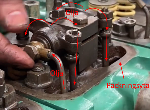

zorigo 4 Postad 10 Oktober , 2021 (redigerade) 1 timme sedan skrev IngemarE: Först några saker bara så det inte blir några missuppfattningar: "Cylinderkåpan", är det ventilkåpan du menar ? Eller är det topplocket ? "Motorrummet", är det vevhuset du menar ? Uppe i ventilkåpan ("locket" högst upp) sitter ventiler och vipparmar, och dessa måste ha smörjning. Hit upp pumpas olja - enkelt uttryckt - som sedan självrinner ner i kanaler i resp. cylinder tillbaka ner i tråget. Både ventilkåpa, topplock och cylinderfot har packningar då det är (och skall) vara olja här innanför. Men du skall inte ha ut det ur insuget, men mer troligt är att det du ser där är droppar från oljedimma som kan ha kommit upp från vevhusventilationen - som redan nämnts. Inser på ditt sätt att skriva att du antagligen inte pillat så mycket med motorer. Har du fyllt upp med olja och startat motorn för att se var det ev. läcker ? Gör annars det. Och ta foton och lägg upp med pilar och text, så behöver det inte bli missuppfattningar för att du kallar saker vid lite "udda" namn. Och Googla sedan på motorn. Finns massor med info som visar hur den är uppbyggd, så behöver du inte fundera på vad "någon del där med olja någonstans inuti cylinderkåpan" är för något . Gör detta innan du funderar på att öppna något (var det nu är du funderar på att öppna), så vet du vad som väntar. Ventilkåpan (dvs den högst upp) brukar gå att öppna och sätta tillbaks och få hyfsat tätt utan att byta packning, men längre ner så har du bultar som måste dras åt med momentnyckel och i flera steg - om du skulle lossa dem. Och en ny topplockspackning behövs i så fall alltid. Under ventilkåpan brukar det f.ö. aldrig vara något direkt tryck (om allt funkar som det skall), så läcker den packningen blir det oftast mest lite söl på utsidan. Edit: För att svara på dina frågor innan: - Om du startar den och låter den gå ett tag så ser du om det läcker såpass att du inte tar dig till kranen 5min bort. - Denna motor är ganska lättmekad och du kan nog snabbt lära dig det du behöver veta. Men eftersom du är helt novis - Googla på olika saker, lär dig namnen och funktionen, läs manualen noga samt lossa ingenting på chans utan att veta vad det är och hur du får tillbaka det. Packningar går att få tag på, men en del delar börjar bli hårdvaluta till dessa gamla motorer. Till att börja med, tack så mycket för det utförliga svaret. Du är helt rätt ute i att jag är nybörjare på motorer i allmänhet och gamla dieselmotorer i synnerhet. Är förvisso ingenjör, men är mer av den digitala typen än av den mer praktiskt lagda sorten Förstår därmed det mesta av funktionaliteten när jag får det förklarat för mig (likt du gjorde med varför oljan leds upp, tack!). Jag slängde mig med terminologi jag trodde var korrekt efter att ha läst, kikat på lite sprängskisser och från någon Youtube-video. Men du har helt rätt, ska ladda upp bilder så det inte blir några missförstånd! I bilden nedan har jag på två ställen ringat in i rött. Dels i skarven mellan vad jag nu tror mig veta heter ventilkåpan och övriga motorn, och dels i botten av luftinsuget (EDIT: ser nu att jag markerat luftinsuget till den andra cylindern; det är bara slarvfel av mig. Det gäller den cylinder som är närmst i bild, jag har bara ritat fel i bilden). Här har det läckt olja, vilket syns i skarven och på plana ytor i anslutning till den. Jag har i samma bild, ute till höger, ringat in ett rör i blått. Ända hit har det "skvätt" olja, vilket skvallrar om att det är under högt tryck det sprutat ut (bilden är gammal, så stänket syns inte på denna). Jag ser även nedanför luftinsuget att det sprutat rakt ner från öppningen snarare än droppat, och jag känner mig (tyvärr) helt säker på att detta är mer än endast någon droppe från oljedimma; det har sprutat ut betydligt mer än så, troligtvis upp emot någon liter olja denna vägen. Det är också tydliga oljedroppar i botten på luftinsuget som jag får på handen när jag känner där, inte bara hinna från dimma. Allt detta gäller endast för den cylinder som är markerad i bilderna, inget läckage finns vid de andra cylindrarna. Som jag förstod det skulle det inte finnas olja "fritt" under ventilkåpan (den kåpa man ser längst upp på motorn, en för varje cylinder), men det kanske jag har förstått fel i så fall? Jag trodde att något börjat läcka in olja i utrymmet som ventilkåpan skyddar och eftersom det inte är designat för det har det därmed läckt vidare därifrån, under stort tryck p.g.a. oljetrycket, ut utanför motorn. I detta fall då via skarven för kåpan samt luftinsuget eftersom det var de enda möjliga vägarna "ut". Hur som helst så tror jag ändå att vi behöver ta bort ventilkåpan för att se hur det ser ut där under, vi får vara försiktiga med packningen. Frågan är då vad jag ska hålla utkik efter. Ska det t.ex. finnas olja "fritt" här? Redigerad 10 Oktober , 2021 av zorigo Upptäckte fel i markering i bild, förklarade i text Dela detta inlägg Länk till inlägg Dela på andra webbplatser
IngemarE 3 674 Postad 10 Oktober , 2021 25 minuter sedan skrev zorigo: Som jag förstod det skulle det inte finnas olja "fritt" under ventilkåpan (den kåpa man ser längst upp på motorn, en för varje cylinder), men det kanske jag har förstått fel i så fall? Jag trodde att något börjat läcka in olja i utrymmet som ventilkåpan skyddar och eftersom det inte är designat för det har det därmed läckt vidare därifrån, under stort tryck p.g.a. oljetrycket, ut utanför motorn. I detta fall då via skarven för kåpan samt luftinsuget eftersom det var de enda möjliga vägarna "ut". Hur som helst så tror jag ändå att vi behöver ta bort ventilkåpan för att se hur det ser ut där under, vi får vara försiktiga med packningen. Frågan är då vad jag ska hålla utkik efter. Ska det t.ex. finnas olja "fritt" här? Jodå, det finns olja "fritt" här innanför. En bild säger kanske lite mer om vad som finns under ventilkåpan: Olja kommer upp i röret som ansluter till vipparmsbryggan vid fingret. Det blaskar sedan ut och rinner tillbaka ner via de öppningar du ser. Är inte packningen tät (kass packning locket dåligt åtdraget) så fuktar det ut olja här. Det skall dock inte bli så högt tryck att det kan spruta ut. Men eftersom det har gjort det och du dessutom fått ut en massa olja genom vevhusventilationen funderar jag på om du har fått övertryck i vevhuset. Returkanalerna ("hålen" ovan) står i förbindelse med vevhuset. Det skulle i så fall vara kompression som gått förbi ringarna och ner i vevhuset, men det knappast ske så våldsamt. Och det är skumt att det bara hänt på trean och inte de andra. Kör med den en stund och se vad som händer. Ev. kanske @sanktanna kan hoppa in i tråden, om jag inte blandar ihop det så är h*n en fena på gamla MDxx-motorer. För egen del är det tjugo år sedan jag mekade med en MD3B/MD17C.... Dela detta inlägg Länk till inlägg Dela på andra webbplatser
zorigo 4 Postad 10 Oktober , 2021 6 minuter sedan skrev IngemarE: Jodå, det finns olja "fritt" här innanför. En bild säger kanske lite mer om vad som finns under ventilkåpan: Olja kommer upp i röret som ansluter till vipparmsbryggan vid fingret. Det blaskar sedan ut och rinner tillbaka ner via de öppningar du ser. Är inte packningen tät (kass packning locket dåligt åtdraget) så fuktar det ut olja här. Det skall dock inte bli så högt tryck att det kan spruta ut. Men eftersom det har gjort det och du dessutom fått ut en massa olja genom vevhusventilationen funderar jag på om du har fått övertryck i vevhuset. Returkanalerna ("hålen" ovan) står i förbindelse med vevhuset. Det skulle i så fall vara kompression som gått förbi ringarna och ner i vevhuset, men det knappast ske så våldsamt. Och det är skumt att det bara hänt på trean och inte de andra. Kör med den en stund och se vad som händer. Ev. kanske @sanktanna kan hoppa in i tråden, om jag inte blandar ihop det så är h*n en fena på gamla MDxx-motorer. För egen del är det tjugo år sedan jag mekade med en MD3B/MD17C.... Otroligt uppskattat, tack för informationen! Och för att vara över 20 år sedan har du väldigt bra koll Då kör vi en vända med motorn och ser snarare än öppnar ventilkåpan direkt. Något speciellt att hålla utkik efter? Eftersom motorn är såpass tömd på olja att det inte ens syns något på oljestickan utgår jag ifrån att vi ska fylla den till korrekt nivå igen före det, bör väl inte finnas något negativt med det? Dela detta inlägg Länk till inlägg Dela på andra webbplatser
