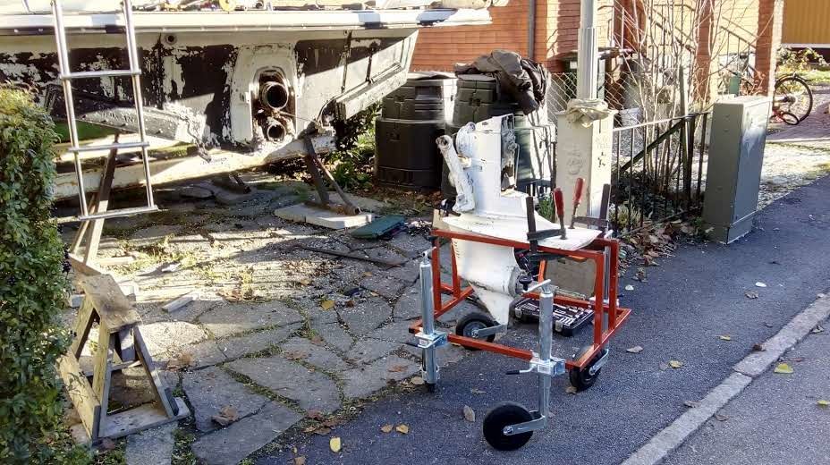

Det är inte speciellt svårt att ta ned drevet, men litet knixigare att få dit det igen. Bra om man har någon typ av hjälpmedel. Jag fick hjälp att tillverka en höj- och sänkbar vagn, den på bilden. Nu klarar jag av detta jobb ensam.
Nej det gör ingenting om det den nedre bälgen läcker som den gör i nuläget , men om den gör det skall den absolut bytas. En liten spricka blir snabbt större. Om om den blir det kan under vissa omständigheter vatten läcka in i större volymer som kan fylla upp motorn bakvägen.
