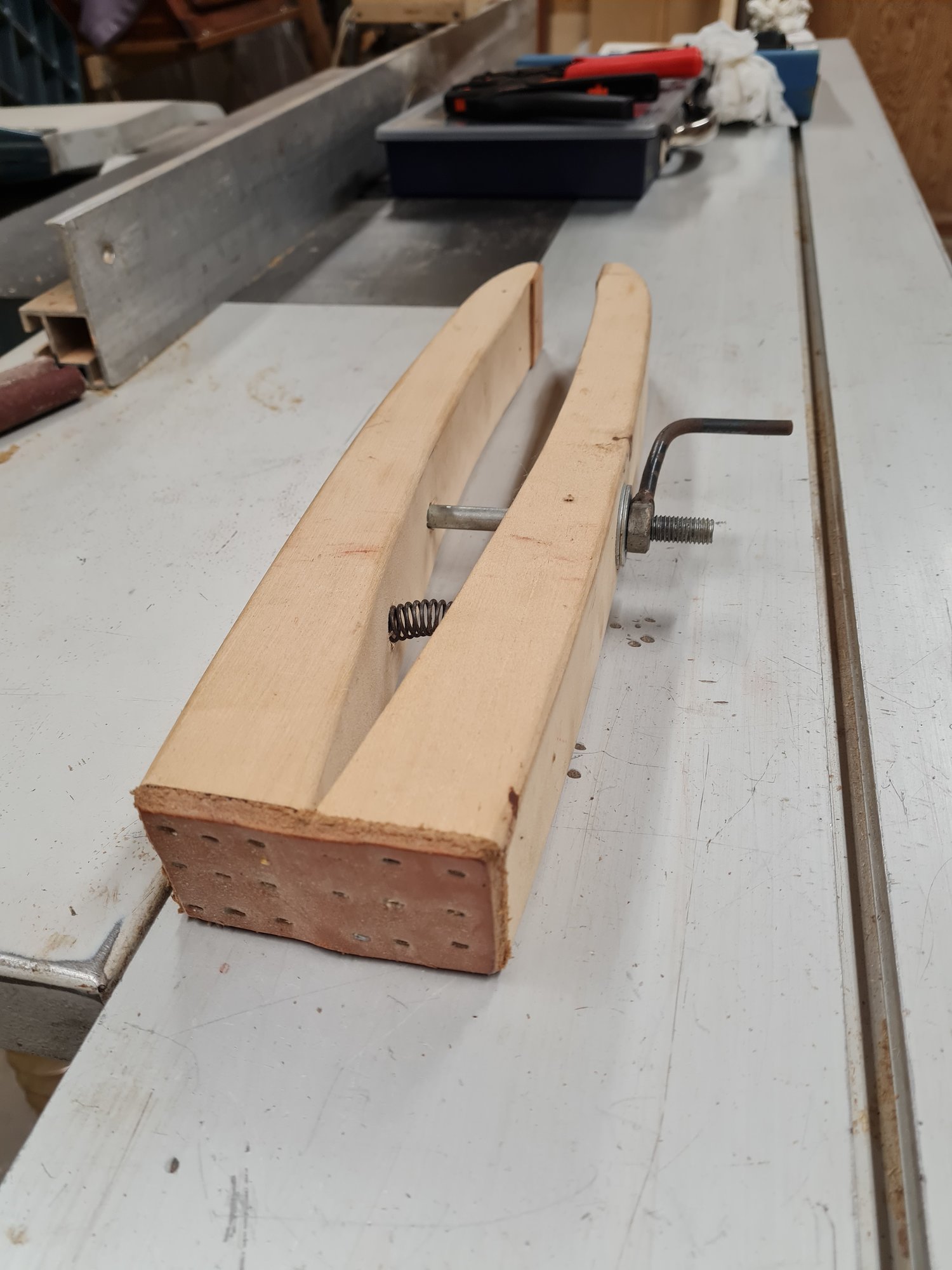

Gjorde sådana häringa när vi byggde en eka. Några björk bitar, vagnsbult, en liten fjäder, en liten läderbit,. mutter+bricka och en liten rundjärnsbit. På en förmiddag gör du lätt några stycken. Gjorde efter en gammal modell och de funka perfekt.
Lycka till, mvh Torbjörn

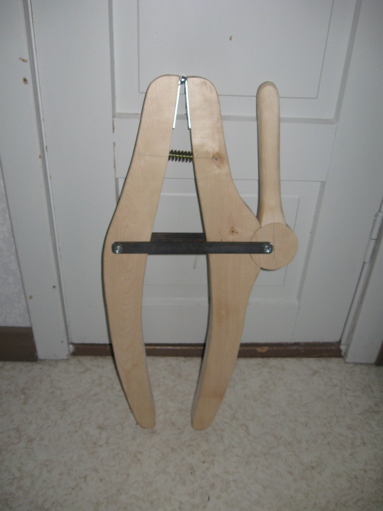

Jag provade att tillverka den här norska modellen men friktionenen mäktar inte hålla excentern låst så det blir någon smärre omkonstruktion. Jag misstänker att norrmännen nyttjar något träslag med större friktion än björk.
